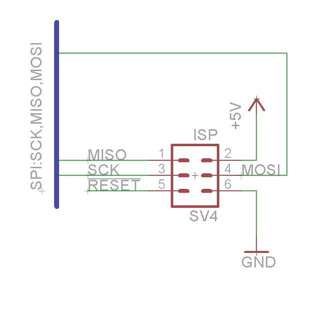

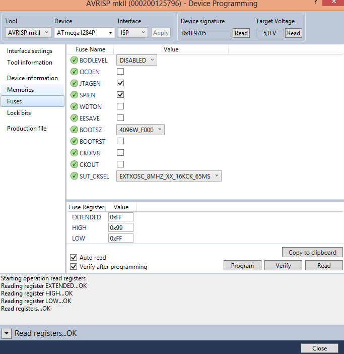

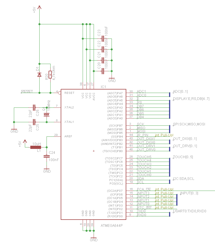

Anstatt zu lamentieren empfehle ich dir folgendes: Poste das Schaltbild messe die Versorgungsspannung poste deine Einstellungen der fuses poste Makefile / defines

Du findest es nicht nötig, wie schon gefordert Schaltplan, Fuses etc. zu posten. Wenn du das geschafft hast schaun wir u.a. dann mal was bei dir unter BODLEVEL steht.

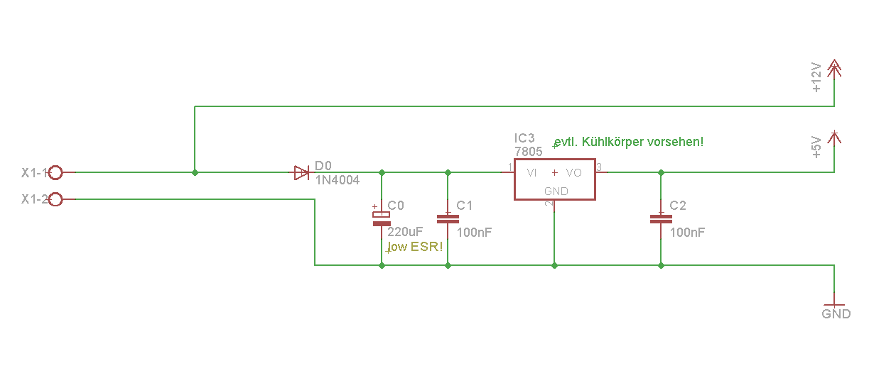

Flascher schrieb: > Du findest es nicht nötig, wie schon gefordert Schaltplan, Fuses etc. zu > posten. > > Wenn du das geschafft hast schaun wir u.a. dann mal was bei dir unter > BODLEVEL steht. Keine Schaltung, nur der uC allein in so einem Ziff-Sockel Adapter. Zwischen ISP einfach nur 5 Volt vom KY5050, bzw, vorher (und da viel störanfälliger) 7805. Auch auf dem Arduino-Uno gab es die Probleme mit dem Studio 6. Aber egal, ihr müsst das nicht glauben, auch wenn schon mal zwei hier das gleiche Verhalten schildern. Ich hatte Frederik das nur bestätigen wollen und meine (noch ziemlich geringen) Erfahrungen und den Umgang damit mitteilen wollen. @Frederik Ich weiß, dass sich die Zeile unten ändert, wenn man da was anklickt, aber wenn ich die Fuses unten in die Zeile schrieb, dann ist mir das mit der "Aussperrung" nicht passiert. Hab nun alles deutlich geschildert und bin nun hier raus. Beweisfotos? Am besten noch Fingerabdrücke? Mir muss keiner glauben. Warum sollte ich das so erzählen, wohlmöglich erfinden? Bin froh, wenn ich auch mal was an das Forum zurück geben kann, das mich schon so sehr unterstützt hat und mir sehr viel beigebracht hat.

Hi Frederik, ich bin nicht der AVR Profi. Vielleicht spielt es keine Rolle, aber was mir an den Bildern auffaellt ist das im Schaltplan ein ATMEGA664P angegeben ist, im Screenshot vom AVR Studio aber oben ein ATMEGA1284P ausgewaehlt ist. So weit ich weiss unterscheiden sich die beiden Typen in der Groesse des Flash. Belehrt mich wenn das egal sein sollte :-) Gruesse

Du MUSST den 1284P in seiner verbauten Version korrekt angeben!!!
