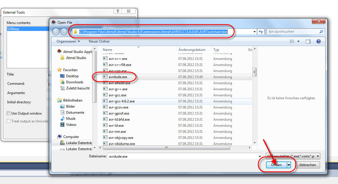

Als erstes AVRDUDE in Toolchain von AVRStudio kopieren
... :\Program Files\Atmel\Atmel Studio
6.0\extensions\Atmel\AVRGCC\3.4.0.65\AVRToolchain\bin
in Verzeichnis "bin" kopiert man avrdude.exe, avrdude.conf und
libusb0.dll (libusb0.dll Datei als zip angehängt)

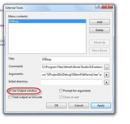

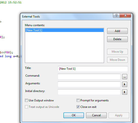

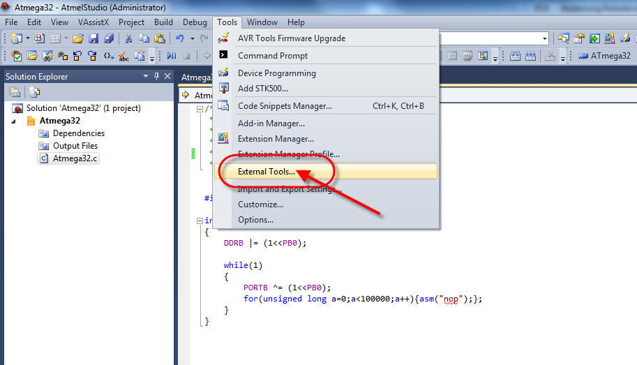

1. In Menu: Tools --> External Tools, neue Tool anlegen (Bild 1 und 2)
2. Command und Arguments definieren:
   Command: hier Pfad von AVRDUDE.exe eingeben (AVRToolchain\bin)

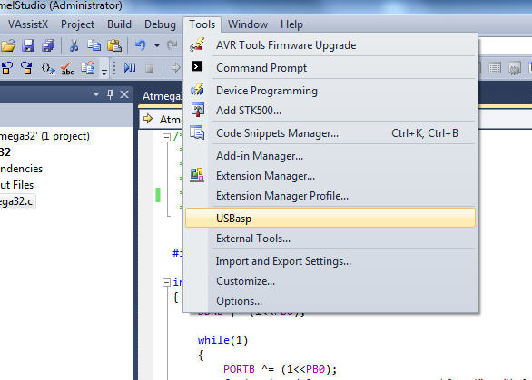

   Arguments: -e -P usb -c USBasp -p ATmega32 -e -U
flash:w:"$(ProjectDir)Debug\$(ItemFileName).hex":a (Bild 4)
Jetzt taucht der USBasp schon in Tools und man kann den USBasp benutzen.

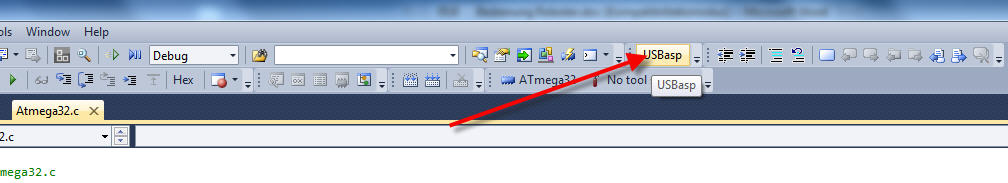

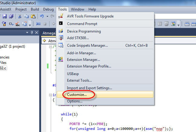

Man kann aber auch ein Button für den Proger erzeugen (ab Bild 6
weiter).

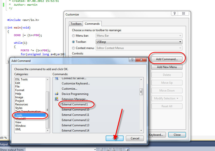

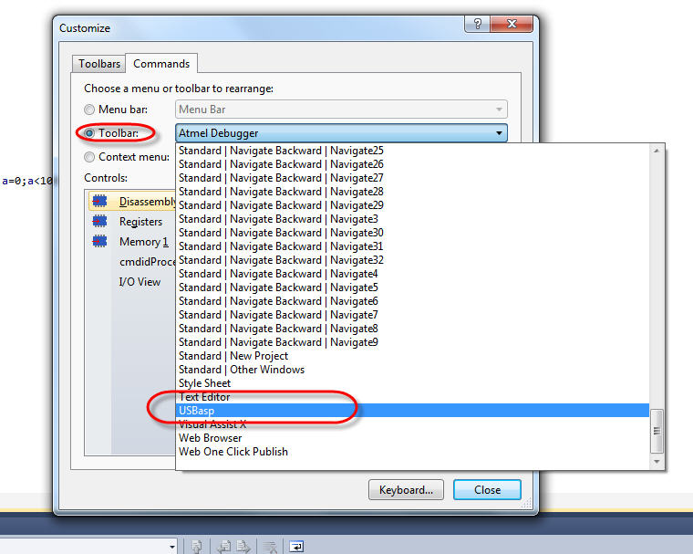

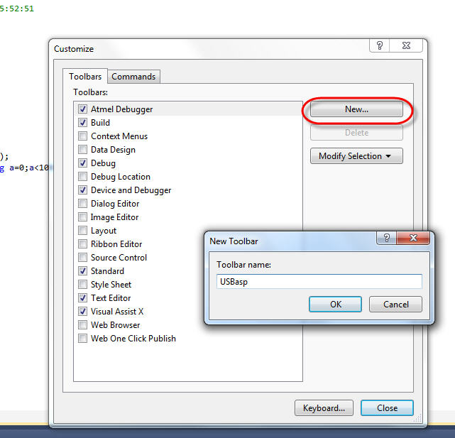

1. In Tools --> Customize unter Toolbars ein neues "Toolbar" anlegen
z.B. USBasp (Bild 7)
2. In Reiter Commands, Toolbar anklicken und USBasp wählen dann klick in
"Add Command..." (Bild 8 und 9)
   in Categories Tools suchen und anklicken dann "External Command1"
wählen

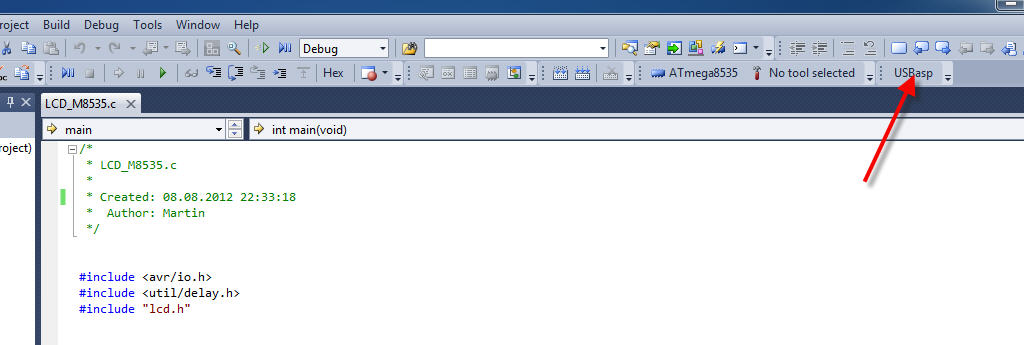

3. Button USBasp erscheint in Toolbar (Bild 10)

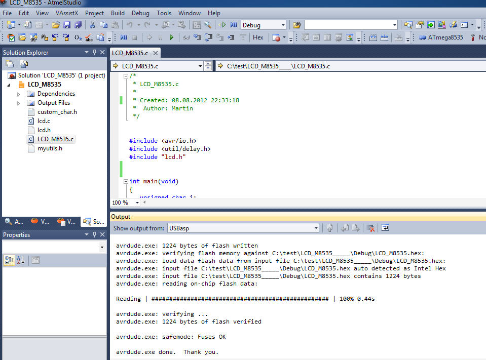

4. Um ein Programm zu flashen, einfach USBasp anklicken (Bild 12)
5. Fertig.
Hallo Martin,
danke für die Anleitung.
den Befehl
muss man an den eigenen Controller anpassen (-p <eigener Controller>)
oder?
MfG
egonotto
OP #2981578
Seikuassi schrieb:
> Wie müssen die Arguments lauten, wenn ich das Atmel Evaluationsboard
> 2.01 als Programmer verwenden möchte?
Bin nicht ganz sicher aber es sollte "ponyser" sein und dem
entsprechender Port (com1, 2 etc.) also etwa so:
Arguments: -e -P com1 -c ponyser -p ATmega32 -e -U
egonotto schrieb:
> den Befehl
> oder?
Richtig, hast du ein Atmega644 drin dann sieht so aus:
Arguments: -e -P usb -c USBasp -p ATmega644 -e -U
Martin

Die oben genannte Methode zum hinzufügen des USBasp zur toolbar is nice
to have :D
Zusätzlich habe ich bei meinen Atmel Studio Projekten noch folgenden
Command in den Post-build events:
avrdude.exe -B 10 -P usb -c USBasp -p m328p -U
flash:w:"$(OutputDirectory)\$(OutputFileName).hex":a
Dadurch muss man nicht erst Builden und dann manuell per USBasp in der
toolbar flashen, sondern macht alles in einem Rutsch ;)

Hatte gerade
> avrdude.exe: invalid file format
weil ich das format Argument weggelassen habe.
Wer im Fenster "External Tools" oben auf das Fragezeichen klickt, kommt
zur Online-Hilfe mit den ganzen Platzhaltern. Und der geheimnissvolle
Pfeil-Button neben dem Feld gibt eine Auswahl zum Einfügen.
Man muss den Dateipfad nicht selbst zusammensetzen.
Diese hier funktionieren
ELF
-p XXX -c usbasp -B 10 -U flash:w:"$(TargetPath)":a
HEX
-p XXX -c usbasp -B 10 -U flash:w:"$(TargetDir)$(TargetName).hex":i
Dabei ist format angeblich optional.
https://www.nongnu.org/avrdude/user-manual/avrdude_4.html#Option-Descriptions
OK, offenbar braucht avrdude cwd für die Formaterkennung, d.h. wenn
man das initial directory auf $(TargetDir) setzt, geht auch:
-p XXX -c usbasp -B 10 -U flash:w:"$(TargetName).hex"
Windows 10, Atmel Studio 7, avrdude 6.3
Nochmal eine Kurzanleitung für den Toolbar Button:
1) Menu Tools>Customize
   2) Tab [Toolbars]
      Button [New...]
      "USBASP"
   3) Tab [Commands]
      Option [Toolbar]
      Select "USBASP"
      4) Button [Add Command...]
         5) Select "Categories:" "Tools"
         6) Select "Commands": "External Command 1"
