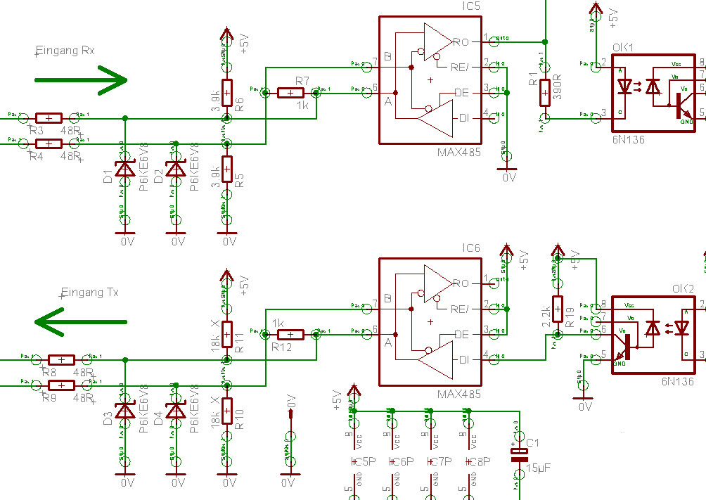

Hi, ich hätte zur RS422 auch noch eine Frage. Die Schaltungen die ich
bisher dazu gesehen habe, sahen einen Abschlußwiderstand von 120 Ohm
und eventuell je einen 470 Ohm Pullup, bzw. Pulldown Widerstand der AB
Leitungen vor. Da ich zig von diesen Strecken im System habe, wäre der
Strom viel zu hoch. Bei mir sitzt ein 1k Widerstand als Abschluß (beim
Sender und Empfänger) und als Pullup und Pulldown Widerstand je ein
3,9k  beim Empfänger, bzw. 18k beim Sender (siehe auch Schaltbild).
Funktioniert auch, ich frag mich eben nur ob es irgendwelche anderen
Probleme mit diesen höheren Widerständen geben kann?
Desweiteren passiert es mal, das das Ausgangssignal eines MAX485 nicht
symmetrisch ist. So ist z.B. beim Messen von A-B die positive Spannung
3V und die negative 4V. In der Regel sind die immer 4V! Funktioniert
zwar auch, ist aber eben komisch. Wird der MAX485 ausgetauscht, sind
die Pegel wieder symmetrisch. Das passiert auch mit neuen Bausteinen,
die noch nie im Einsatz waren. Können das Fertigunsgtolleranzen sein ?
Danke schonmal.

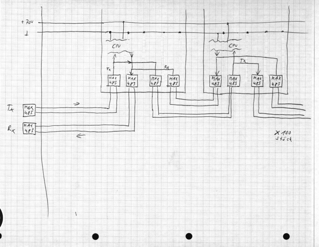

von Dietmar (Gast)
Nur zur Info, der Bus ist dabei schon richtig aufgebaut, da, wie gesagt,
 es mehrere Busse sind. Eine RS422 (ein Bus) hat genau einen Teilnehmer
als Anfang und einen als Ende. Neue Teilnehmer werden mit neuen Bussen
entweder in Reihe oder eben am Knotenpunkt (Stern) erweitert. Das sieht
man eben auf dem Schaltplan nicht.
Es geht eben nur um die höheren Widerstände, ob die probleme machen
könnten, bzw. die manchmal auftretenden unsysmetrischen Pegel des MAX
485. Das würde mich interessieren.
Warum das ganze? Weil der Anwender einfach das System so aufbauen soll,
wie es am besten paßt, ohne zu überlegen wo müssen meine Geräte jetzt
abgeschlossen werden und wo leg ich meine Kabel her. So ist zwischen 2
Geräten immer ein abgeschlossener Bus, egal ob in Reihe verlegt oder
mit einem Verteiler als Sternpunkt.

von Dietmar (Gast)
@A.K.
Das ist doch schon mal eine feine Aussage, das die 120 Ohm erst bei
signifikanten Distanzen gefordert werden. Eine Kabellänge zwischen 2
Geräten, bzw. zwischen Sternpunkt (Verteiler) und Gerät beträgt
höchstens 200-300m, aber mit 19200 Baud Übertragungsrate. Unter worst
case Bedingungen können bis zu 100 Geräte (also 100 Potentialgetrennte
RS422 Busleitungen) in Reihe liegen. Jedes Gerät hat also einen RS422
Eingang (mit jeweils Tx und Rx) und einen RS422 Ausgang (auch wieder
mit Tx und Rx). Prinzipschaltbild liegt bei.

von A.K. (Gast)
Zum Schaltbild oben:
Ein Abschlusswiderstand senderseitig ergibt wenig Sinn, wenn die
Signale, wie hier, unidirektional sind.
Strom sparen kann man auch anders. Beispielsweise mit R/C-Abschluss.
Siehe AN903 (unten).
Die Pullup/down-Widerstände sind komplett sinnlos. Die sind nur in
einer bidirektionalen 2-Draht-Konfiguration überhaupt zu etwas nütze.
In dieser 4-Draht-Konfiguration tritt der offene Zustand, für den sie
gedacht sind, überhaupt nicht auf.
Die recht hohe Kapazität der Transildioden (~4nF) stört mich etwas, vor
allem wenn von diesen L/R/C-Gliedern hundert Stück hintereinander
kaskadiert sind. Mag sein, dass die Bitrate gering genug ist, um damit
klarzukommen. Sicherer wär's aber wohl schon, die üblichen
VCC/GND-Schutzdioden zu benutzen und die Transil dahinter zwischen VCC
und GND zu klemmen.
Warum 6N136 für Logik-Pegel? Bietet sich doch der 6N137 regelrecht an.
Tip: National Semiconductor Application Note 903.
von Dietmar (Gast)
Danke, das Application Note 903 ist schon mal sehr interessant.
Die Pullup und Pulldown Widerstände sind dafür vorgesehen, das es einen
definierten Zustand an einem offenem Eingang gibt, da das letzte Gerät
einen offenen RS422 Eingang hat und eventuell ein langes Kabel
dransteckt (bzw. an Verteilern, wo Abgänge nicht angeschlossen sind).
Hättest du mal grad eine Typenbezeichnung von den "üblichen VCC/GND
Schutzdioden"?
