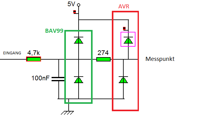

ich stehe im Moment vor dem Problem, dass ich eine Hydraulikanlage mit
einem Microcontroller überwachen soll, meine jetzige Schutzschaltung
jedoch nicht ausreicht und das Board zerstört wird.
Leider komme ich nur an die Litzen, an denen entweder ein 24V
Steuersignal, oder ein undefiniertes ("hängt in der Luft") Steuersignal
anliegt.
Wäre die Beschaltung im Anhang ausreichend um den Controller und die
genutzten Bauteile vor Schäden durch Über-/Unterspannung (generiert von
den Motoren) zu schützen?
Wie bzw. womit kann ich diese Spannungsspitzen messen?
Gruß und danke schonmal
Flambo
>anliegt.
Typischer SPS Ausgang. Um den solide auszuwerten, braucht man einen
normalen Spannungsteiler, welcher die 24V auf 5V teilt. Und nicht zu
hochohmig. Ich sag mal ca. 5k Gesamtwiderstand, also z.B. 3,9K/1k. An
den 5V Abgriff noch eine 4,7V Z-Diode. Das reicht fürs Erste. Wer noch
etwas Angst hat, packt noch 10k Längswiderstand in Richtung
Controllerpin dran.
Nein, es fehlt vor allem der echte Spannungsteiler.
Oszilloskop.
Wie auch immer man auf 274 Ohm kommt.
Wenn du dort mit 24V reingehst, macht die Widerstände hochohmiger.
Wenn der Eingang 24V oder offen ist, sorge für einen Pull-Down,
am Besten in der Form eines Spannungsteilers.
Wenn "Zündfunken" auf der Leitung liegen, leg noch eine
Hochfrequenzdrossel "IKW Drossel" in Reihe zum ersten Widerstand.
Die 100nF dämpfen hohe Frequenzanteile nicht mehr so gut,
üblich sind dort 10nF.
Kein Wunder, die Impulse kommen direkt über die Erdschleife rein.
Nimm für die Eingänge einen separaten GND-Anschluß und dann auf nen
Optokoppler.
Eben so, wie man es in der Industrie macht.
Und "hängt in der Luft" ist für den Optokoppler ein gültiger Pegel.
Peter

@Peter Dannegger & Martin Wende
Optokoppler halten die Spannungsstöße aus oder muss ich die (abgesehen
vom Vorwiderstand) noch weiter schützen?
Welchen Optokoppler am besten DIP-4 würdet ihr für diesen Zweck
empfehlen?
@MaWin
274Ohm habe ich noch eine 5000er Rolle rumliegen gehabt;)
Meintest du "UKW-Drossel", denn unter "IKW-Drossel" finde ich reichlich
wenig.
@All
Einen Pulldown (der mit den verbauten Komponenten einen Spannungsteiler
bildet) müsste ich extern anbringen, da die zu messenden Pegel nur im
Aktuellen Fall 24V betragen, davon jedoch abweichen können ( >5V / <30V
