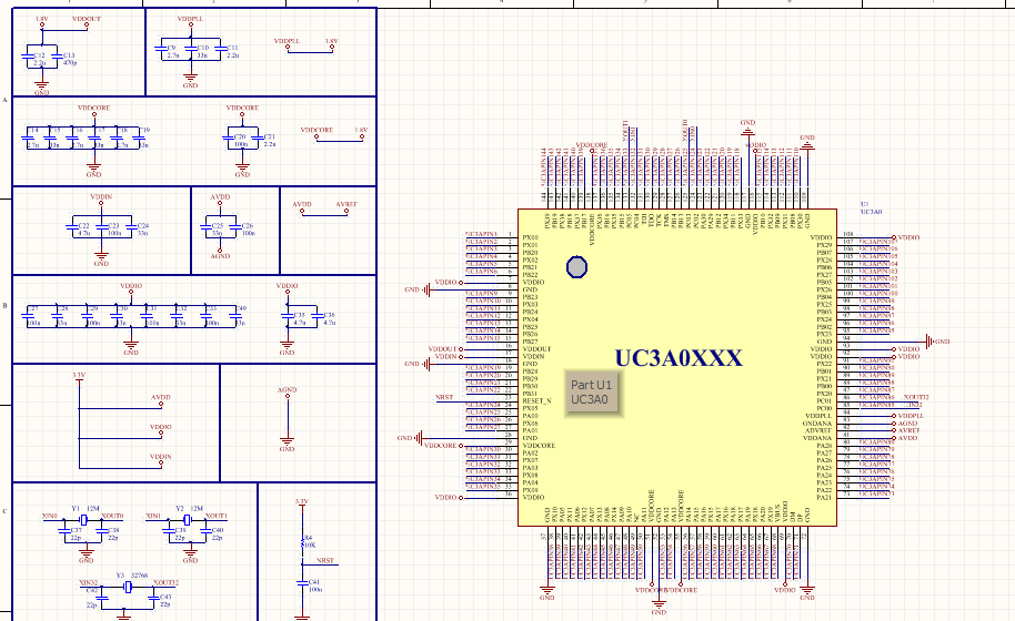

Habe ein Problem mit diesem Layout (s.Anhang).
Habe den Schaltplan teils von der Hersteller-CD (EVK3A_CORE.SchDoc) und
teils selbst erstellt (EVK3A_BASIC.SchDoc). Das Platinenlayout ist auch
selber erstellt.

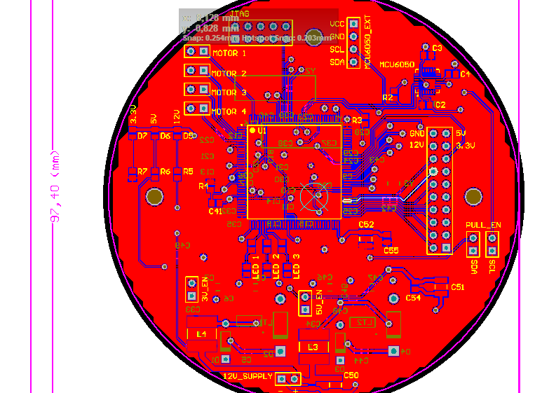

Zum Problem: Wenn man die Spannungsversorgung anschließt funktioniert
soweit alles erstmal gut. Nach einer gewissen Zeit kann man dann aber
nicht mehr auf den µC zugreifen über JTAG, und nach einer weiteren
gewissen Zeit kommt es zu einem kurzschluss auf dem Board. Bis jetzt war
der Kurzschluss zwei mal an Stellen, wo 3.3V und GND nebeneinanderlagen,
immer direkt am µC.
Ich hab leider keine Ahnung mehr wo das Problem liegen könnte, zwei
Platinen sind auf diese Weise schon abgeraucht.
Vllt könnt ihr ja mal drüberschauen und findet auf die Schnelle
was...was dazuzusagen ist dass ich in China bin, die Platinen und
Bauteile kommen aus China, es ist alles handgelötet aber bei den
Lötarbeiten bin ich sicher, dass es da keine Probleme gibt.
Vielen Dank für eure Hilfe

* Was sind denn das für Motoren, das deren Strom durch 0.2mm
Leiterbahnen passt?
* Was ist denn "nach einiger Zeit"? Was für Interaktion betreibst du mit
dem Board, dass da plötzlich aus dem Nichts Kurzschlüsse auftreten
* Was ist das für ein Platinenmaterial? Hast du einen E-Test machen
lassen? Konntest du den Kurzschluss zwischen 3V3 und GND genau
lokalisieren? Wenn ja, wo lag der?
OP #2954459
Das mit dem Posten klappt grad nich so, bekomme iwie nur schwarz-weiß
Prints vom Board, da sieht man nicht viel. Ich versuchs aber später
nochma.
Die 0.2mm Leitung ist nur ein PWM-Signal, da geht keine Leistung drüber.
Der erste Kurzschluss war an den Pins 116 und 117 und der zweite
Kurzschluss war an den Pins 82 83 84 (konnte ich nicht 100%ig
lokalisieren).
Die Zeit betrug 5-10 Minuten. Etest weiß ich leider nicht, ich hab die
Platine nicht bestellt, Material sollte ganz normales FR4-Material sein.

Habe trotzdem noch ein paar Fragen zur Schaltung:
- Welche Nennspannung haben die Tantal Kondensatoren an 12V? z.B.
C7,C46...
- Warum sind die Kathoden der LEDs (D8,D9,D10) an 3.3V angeschlossen.
Leuchten die?
Hat jetzt beides nicht unbedingt was mit dem 3.3V Problem zu tun.

Es sieht so aus, wie wenn du die Tantal falsch rum eingebaut hast.
OP #2954932
Keine Sorge, das Projekt ist Privat:)
Die Kondensatoren haben ne Nennspannung von 16V und sind auch nicht
falschherum drinnen, da bin ich mir ganz sicher.
Die LEDs (D8,D9,D10) sind an 3.3V, da die meinsten Controller einen
größeren Strom gegen Masse führen können als wenn sie selber den Pin
gegen 3.3V schalten;)
