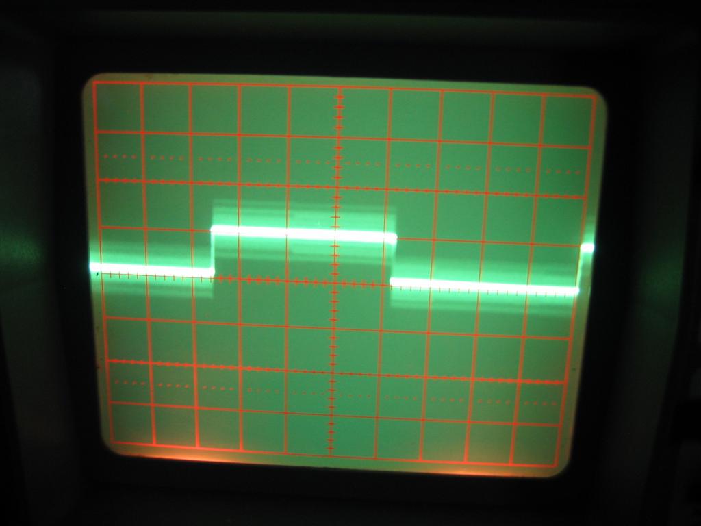

Da denke viel PWM und Drehzahlauslesung macht Probleme. Ich denke ich
habe aber das PWM Signal ausreichend geglättet. Ich habe vom
DREHZAHL-Signal (Pullup und Kondensator gegen Masse an
Open-Kollektor-Ausgang des Lüfters) am Oszi a Bild gemacht (siehe
Anhang). Ich kann zumindest keine Verunreinigung des Signals
verstellen. Ihr etwa?

Nun ja genau da liegt mein Problem. Ich erhalte jedes Mal wenn ich die
steps Auslese extrem unterschiedliche Werte.
Warum nur? Ich komm einfach nicht weiter.
Wo liegt mein Fehler?
