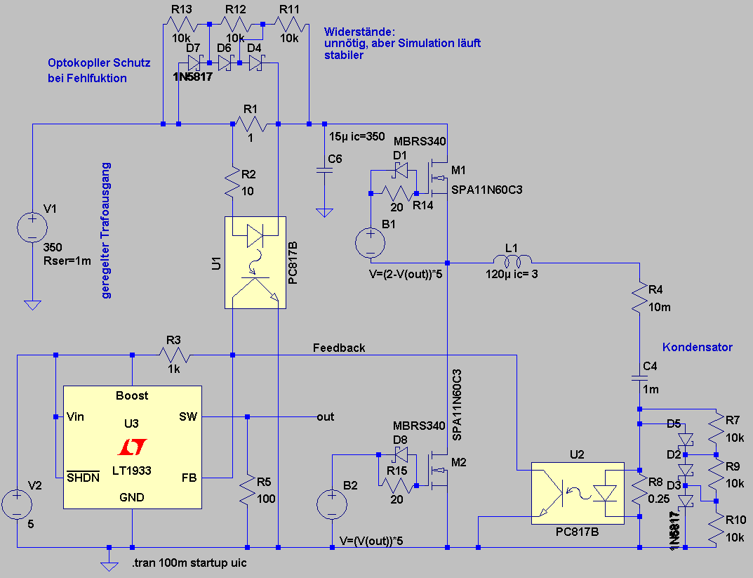

ich möchte einen Kondensator (recht groß) mit 350V laden.
Dafür habe ich mir mit dem UCC25600 einen LLC-Resoanznwandler gebaut.
Der Soll darauf ausgelegt sein, die 350V zu erzeugen.
Leistung um die 350-500W.
Jetzt stellt sich zuerst die Frage: wie lädt man den Kondensator:
a) direkt an den Trafo hängen und den Chip die Arbeit tun lassen. Dabei
hat man über den Ladeverlauf die ganze Ausgangsspannung von 0-350V
einmal anliegen und man arbeitet die ganze Zeit im "kurzschluss"
betrieb. Ich mag das nicht - exzessiver strom, kurzgeschlossener Trafo,
Überstromprotection springt an.. usw.
b) man lässt sich glatte 350V erzeugen (und optimeirt den Traof da drauf
- wie? wird wohlm ein anderer Thread) und regelt dann über einen
Stepdownwandler den Strom in den Kondensator. Dabei soll es 2
begrenzende Faktoren geben: den Ladestrom und die Ladeleistung.
(Also Ladestrom durch den Kondensator und Strom aus dem Trafo heraus)
Ich hab die angehängte Schaltung in Spice mal aufgebaut:
Das Problem ist: es funktioniert prinzipiell, aber die Regelschelife is
zum kotzen.

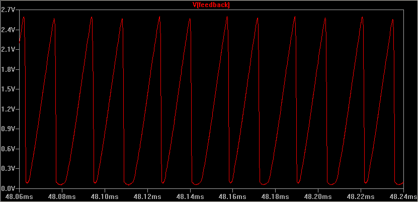

Normalerweise sollte sich eine Vref am FB-Pin einstellen.. aber die
Pendelt zwischen 0 und 2.7V hin und her. Warum? Der Chip reagiert zu
langsam: der Dutycle pendelt immer zwischen zu viel Strom und zu wenig
Strom hin und her.
Hat jemand tips, wie man das stabil bekommt? Es gibt ja einige
Stellgrößen..

Der Stepdown ist nicht galvanisch getrennt. Die Optokoppler erscheinen
mir nur sinnvoll, weil man dann swohl Highside als auch lowSide messen
kann und es mir Spannugnsversorung für OPVs erspart. Die LED leutet ab
1,1V, so kann man gemütlich den Strom dimensionieren.

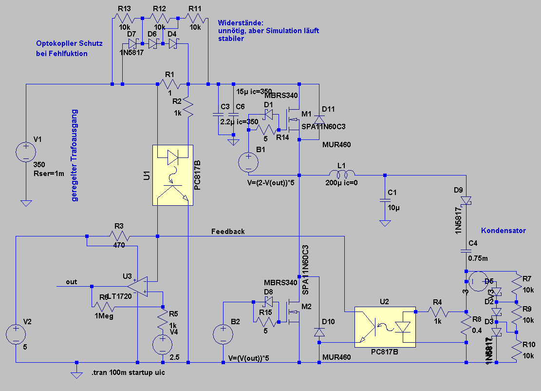

Ich habe gerade gesehen: die Optokoppler in meiner Simulation haben
4.5us Verzägerung... das is natürlich kriechend lahm... geht das
schneller? :-O
hmmmh. Also die Verzögerung der Optokoppler ist wirklich signifikant für
die Regelschleife.
Ich habe jetzt den Schaltregler rausgehauen.. jetzt sitzt dort ein
Highspeedkomperator mit Minihysterese. Bringt das selbe ergebnis, nur
dass die Geschwindigkeit der Regelschleife die Schaltgeschwindigkeit
direkt beeinflusst.
Mich beschäftigt immernoch die Halbbrücke... wie schnell geht sowas bei
der Leistung... ist 1Mhz realsitisch?
