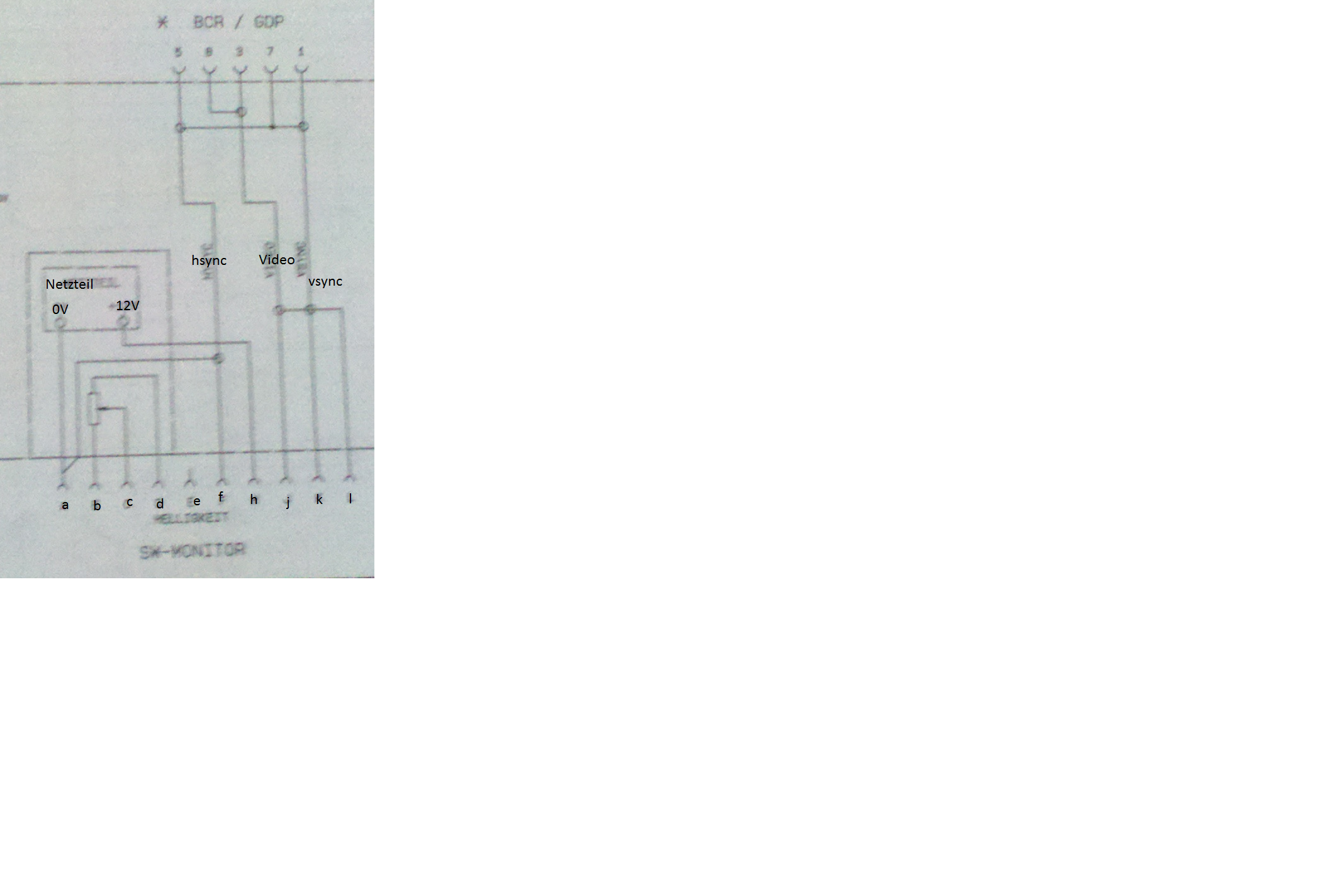

Von der Grafikkarte kommen 5 Adern.
1=Hsync
2=VSync
3=Video
eine Ader ging mit ans Video Signal ( vermutlich Intensität )
die letzte Ader geht an Hysnc und VSync (Funktion erschließt sich mir
nicht)

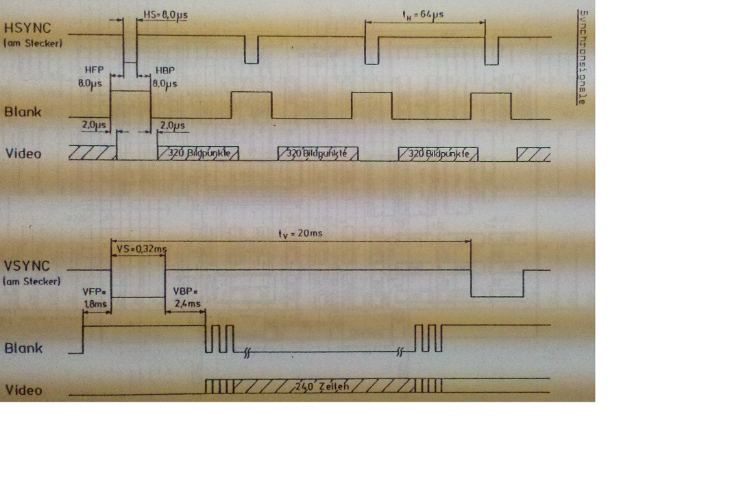

64 µs Zeilendauer und 240 Nutzzeilen bei 50 Hz Vertikalfrequenz ist ein
stinknormales Fernsehtiming.
Deine eBay-Platine 250921932635 sollte das in ein verwertbares
VGA-Signal umsetzen können -- das passt nur nicht an Dein IBM-Display,
weil das keinen VGA-Eingang hat.

Ich vermute mal, dass ich den VGA Arcade Konverter an den 5 Pin EGA/CGA
Input anschließe ?
Doch wie ist dann die Belegung ? dort ist kein vsync, hsync usw.
vorgesehen...
oder sollte ich doch den 8 Pin (RGBS) input nehmen ?
MfG
Adrian

Dann lege ich hsync und vsync zusammen auf S
Das Video Signal auf G
Die Ader von der ich vermute Intensität lege ich mal auf R
und eine bleibt über....
Find ich merkwürdig ??

Wie könnte der Anschluss denn richtig aussehen ?
Wenn ich den VGA Konverter betrachte:
GND ->0 Volt
GND ->frei
VS  -> Steuerleitung 1
HS  -> Steuerleitung 5
S   ->frei
R   ->frei
G   -> Steuerleitung 3
B   ->frei
Bei dieser Konstellation wie oben beschrieben, pendeln zwischen drei
Zuständen:
no signal, schwarzes Bild, grünes Bild
In diesem Fall habe ich ja zwei Steuerleitungen ( 7 und 8 ) noch nicht
genutzt.
Lege ich aber auf:
GND ->0 Volt
GND ->frei
S   -> Steuerleitung 7
R   ->frei
B   ->frei
bekomme ich nur: "no signal".
Lege ich das Videosignal, von Steuerleitung 3, auf eine andere Farbe wie
R oder B, so bleibt die Farbe beim Aufleuchten trotzdem grün....
OP #2963813
So ich nochmal....
Ich denke der Fehler liegt evtl. in meinem Dateianhang. Dieser
beschreibt die Bildsignale einer Farbgrafikkarte, welche bei dieser
Maschine nur eine Option darstellt. Ich hingegen habe eine Monochrome
und leider keine Unterlagen zu diesen Bildsignalen.
Ist es möglich das sich diese so Unterscheiden, dass die VGA Karte,
diese nicht wandeln kann ?
Dann müsste ich die Signale doch erst in ein CGA/EGA Signal konvertieren
Persönliche Seite #2963838
Wenn das Timing das gleiche ist, sollte das nicht der Fall sein. Du
solltest allerdings das einzelne Video-Signal an alle drei
Videoeingänge (R, G und B) gleichermaßen anlegen.
Eine Alternative wäre es, wenn Du die vorhandenen Signale zu einem
Composite-Video-Signal (BAS) mischst, und das Deiner Konverterkiste zum
Fraß vorwirfst.

Also von der Grafikkarte laufen 5 Adern an den alten Röhrenmonitor. Das
ist ja auch auf dem Schaltplan ersichtlich.
Die Frequenz der Signale könnte noch zu einem normalen TV passen
ok....Also nehme ich jetzt Welche Adern und lege Sie auf welche Pins
eines Scart Steckers ?
Werden alle Adern der Grafikkarte genutzt oder lediglich Hsync, Vsync
und Video ?
Brauche ich dann noch eine Externe Stromquelle am Scart zu Umschalten am
TV oder so ?
Wie gesagt eine genauere Beschreibung würde wirklich helfen...am besten
noch die Schaltpläne berücksichtigen.
