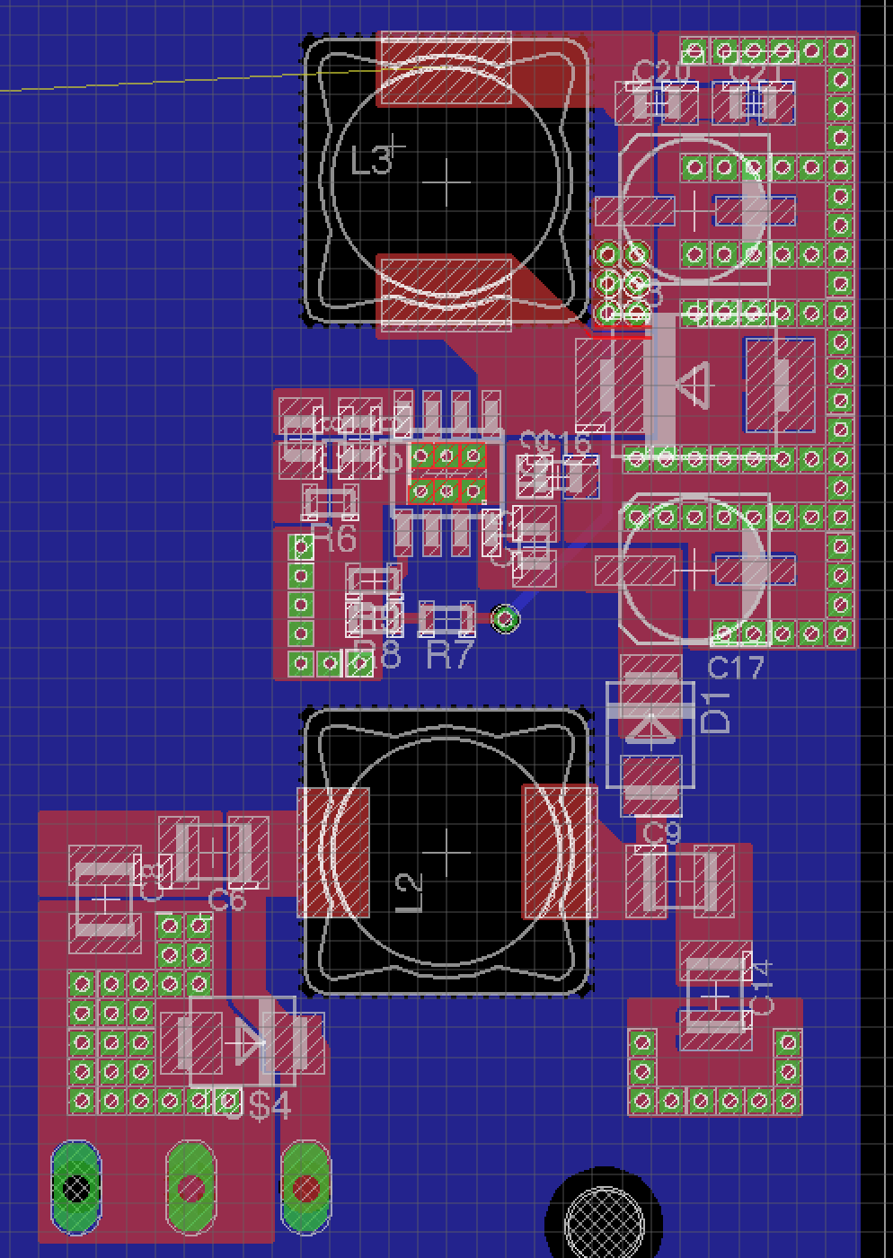

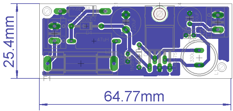

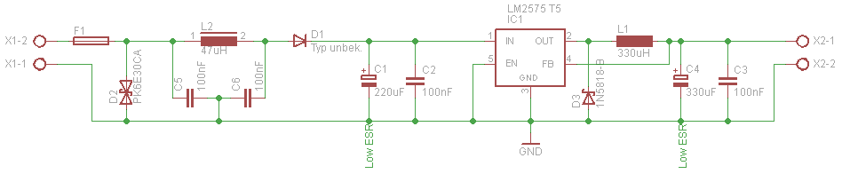

Nabend zusammen.
Benötige ein kleines Schaltnetzteil 5V/ca.500mA das den wiedrigen
Umständen in einem KFZ-Boardnetz standhält. Da ich aber davon keine
Ahnung habe, wurde erst mal viel gelesen.
Infos zum Aufbau usw. habe ich hauptsächlich von follgenden Seiten:
http://www.dse-faq.elektronik-kompendium.de/dse-faq.htm#F.23
http://rn-wissen.de/index.php/Spannungsregler#praktische_Umsetzung
http://www.schorsch.at/en/technical/misc/42-schaltregler-bis-2a.html
http://www.lothar-miller.de/s9y/archives/46-EMV-Optimiertes-Schaltreglerlayout.html
Aufgrund dieser Informationsquellen habe ich nun selbst versucht einen
Schaltplan + Layout zu erstellen und wollte mal wissen ob mir GROBE
Schnitzer unterlaufen sind.
Ich brauchte KEIN:
 - Netzteil mit ULTRA Wirkungsgrad
 - Netzteil mit unglaublich guten EMV-Werten
 - Die Absolute Strom-Monster (max. 500mA reichen)
 - Netzteil mit ULTRA kleinem ripple
Würde mich freuen wenn der ein oder andere was dazu sagen könnte.
Gruß Basti
von Nico (nico123)
Was mir auffällt:
C1, C2 sitzen ganz schlecht. Die beiden sollen die Eingangsspannung
puffern/blocken und müssen auf dem Weg zum Schaltregler sitzen und nicht
nur dran hängen!
Die Masseführung von Eingang zu Ausgang ist nicht optimal, da sie nur
über eine schmale Stelle (über PIN3 von IC1) führt!
von Bastian S. (bastl)
Nico ... schrieb:
> Was mir auffällt:
Sollte behoben sein.
> Die Masseführung...
Immer noch ein kleiner Engpass zwischen D1 und D2 aber wesentlich besser
denke ich? Vorallem direkter!
Danke für deine Tipps.
Fällt dir evtl am neuen Layout noch etwas auf?
Der Schaltplan ist soweit korrekt?
Gruß Basti
von Roland (Gast)
C1 und C3 müssen dicht am Regler sitzen. C1 und C4 dürfen weiter weg.
Der Knoten nach dem Regler, in welchen die Diode, der Regler und die
Drossel zusammenlaufen muss möglichst sehr klein und direkt am Regler
sitzen. Sonst baust du einen Störsender.
Schau mal ins Datenblatt von IR? dort ist ein Musterlayout zu den
Schaltreglern...

von gq34g3qw (Gast)
Klapp mal C2 im Layout nach oben hoch.
Die Masseanbindung vom Eingangsstecker zu den Primär-Kondensatoren
ist wirklich unelegant gelöst.
Die Fläche, die durch C1, C2 und D3 aufgespannt wird,
ist EMV-kritisch und muss so klein, wie möglich gehalten werden.
Ich empfehle folgende Reihenfolge Deiner Schutz-/Filterbauteile:
Zuerst F1, dann D2 (aber als bidirektionale Ausführung und 36V),
danach Dein L2 als Filter, danach Verpolschutz D1 (Spannungsfestigkeit
mindestens 40V). L2 bitte noch mit zwei Kerkos vorne und hinten
erweitern. Alle Kerkos an der direkten Versorgungsspannung
als OM, Flex, Soft oder zwei Kerkos in Reihe.
Die maximal erlaubte Betriebsspannung vom Regler sind 42V,
was gerade so reicht (mindestens 40V).
Der Regler läuft mit typ. 52kHz Schaltfrequenz. Da machen vernünftige
Low-ERS-Elkos noch gut mit (z.B. von Panasonic, Reichelt).
Hast Du Dir die Parameter von L1 und D3 ausgerechnet oder wie kommst
Du auf Deine notwendigen Werte?
Datenblatt Beispiel +
Wieso sollte man hier 2 Kerkos in Reihe nehmen? Also nur zum
Verständnis. 100nF?
Hab mal gelesen das Uni iwie besser/schneller was auch immer sein soll
als Bi? Was bewirkt den nun was un bringt welche Vor-/Nachteile?
Gruß Basti

von gq34g3qw (Gast)
Die Uni-Direktionale könntest Du nicht direkt an KL30 betreiben.
Sie würde bei Verpolung verbrennen.
Ich möchter aber auch nicht, dass positive/negative Spannungspulse erst
nach Deinem Verpolschutz geklemmt werden (Belastung des Verpolschutzes,
außerdem hängen die Pulse dann schon weit in Deiner Schaltung
drin, wo sie möglichst nichts zu suchen haben.
Für D1 nimmt man normalerweise eine Schottky-Diode.
Besondere Anforderungen an die Kerkos wegen Bruchgefahr. Aber auch
Elektro
-Migration, Bauform beachten.
Welchen konkreten Typen für L2 und die Elkos hast Du Dir ausgesucht
(komplette Bauteilbezeichnung)?
von gq34g3qw (Gast)
Sehe aber gerade, dass Du bedrahtete Kerkos nimmst.
Da ist die Sache dann nicht (so) kritisch.
Schau aber, dass das mindestens 50V-Typen sind.

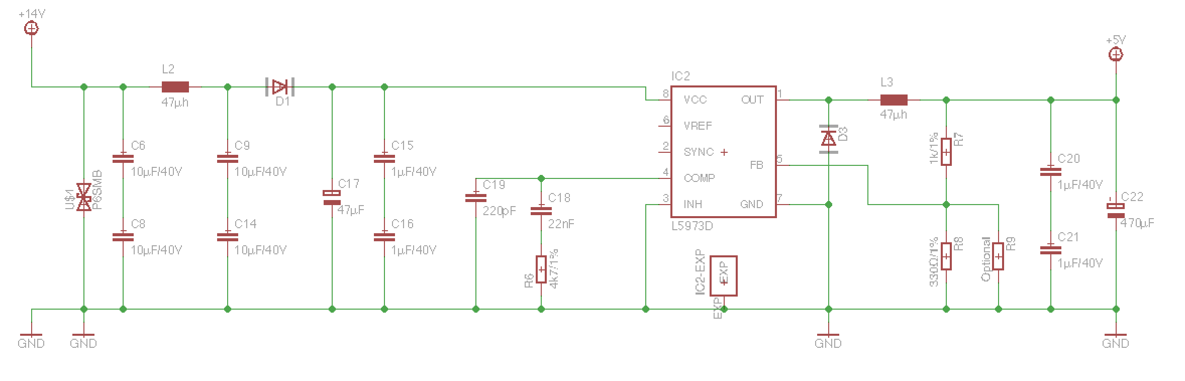

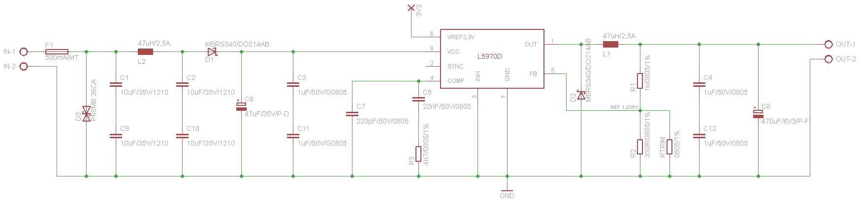

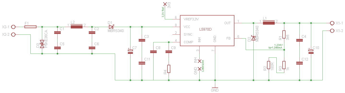

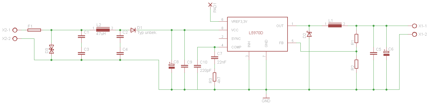

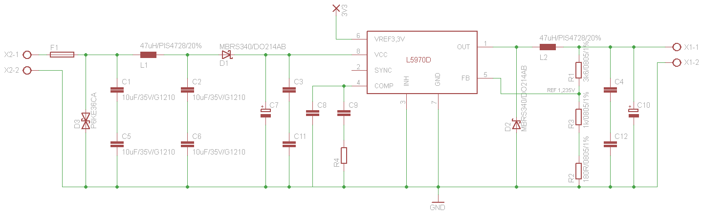

Hab jetzt mal erst nur den Schaltplan angepasst.
Für D1 bräuchte ich noch nen Typ der sich hierfür eignet.
Hab ich nun alles wichtige beachtet?
Nochmal zur Erinnerung - Es muss kein ULTRA Netzteil werden ;)
Gruß Basti

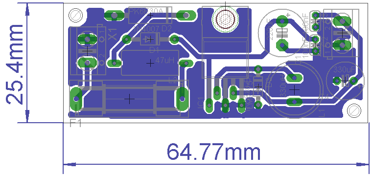

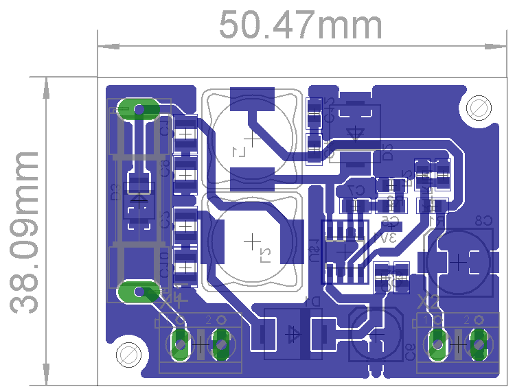

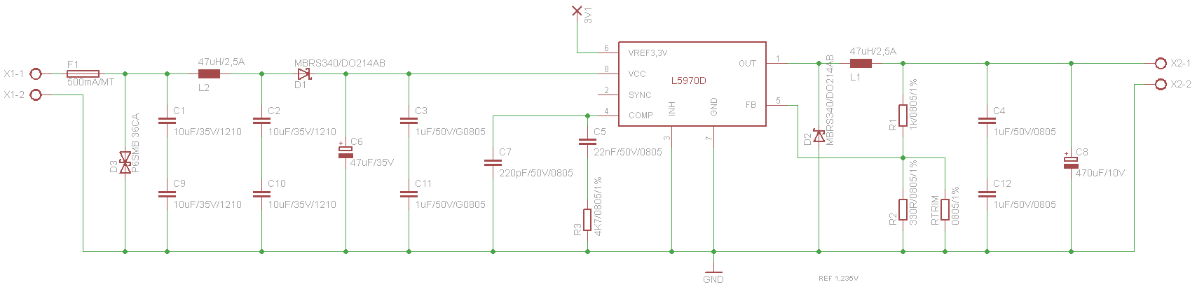

Dazu jetzt nochmal ein Layout, bei dem ich versucht hab so gut wie alles
an Tipps von euch umzusetzen.
- Kerkos nahe an den Regler
- Elkos auch nahe ran
- Kurze Wege kleine Flächen zwischen den wichtigen Bauteilen
- Filter Spule davor mit 2 Kerkos
- Suppressor Bidirektional 33V
NUR der Typ von D1 wäre noch offen
Hoffe ich hab jetzt nicht wieder was wichtiges vergessen :D
Würde mich über ne kurze Meinung freuen. Und wie gesagt - Solange ich da
stabile 5V/500mA rausbekomm is gut.
Gruß Basti

von gq34g3qw (Gast)
Für L1 würde ich eher hierzu greifen:
https://secure.reichelt.de/Power-Induktivitaeten-SMD/L-PIS4728-470-/3/index.html?;ACTION=3;LA=2;ARTICLE=73207;GROUPID=3709;artnr=L-PIS4728+470%C2%B5;SID=10T1OKNn8AAAIAAEJbgxw3ae80d21ff4656ec4780a27ade2a260a
Die Kerkos C2, C3, C5 und C6 bitte als SMD-Kerkos auslegen.
Die Kerkos in Bauform 0805 wählen und zwei in Reihe schalten.
90° zueinander layouten. Wenn Du in Summe 100n benötigst
(nicht geklärt), nimmst du 220n-Kerkos. Aus Gleichteilsicht
wäre das dann 0805/220n/X7R/50V/10% oder mit 100n.
Die Elkos können auch als SMD-Elkos genommen werden. Reichelt hat da
Panasonic-SMD-Elkos im Programm, die passen. Vorne mindestens 35V,
hinten dann mindestens 6V3. Die haben auch SMD-Polymerkondensatoren,
vielleicht ein wenig oversized bei 52kHz, die werden aber wesentlich
länger durchhalten. Aber ob man das braucht, musst Du entscheiden.
D3 mit 40V Spannungsfestigkeit wählen, z.B. SB140 oder noch besser,
die SK24A (die 1A-Version haben die ja nicht), weil SMD.
Die kannst Du dann auch für D1 einsetzen.
D2 als 36CA wählen.
Mir fehlt jetzt noch die Simulation des Bordnetzfilters und der
Power-Rasil des Reglers selbst, um eine endgültige Aussage über L2,
C5 und C6, sowie der Primär- und Sekundärkondensatoren am Regler
treffen zu können.
Das könntest Du eigentlich mal tun, sonst wird das hier zur Ratestunde.

von gq34g3qw (Gast)
von gq34g3qw (Gast)
Aktualisiere bitte mal Deinen Schaltplan und gebe den
Bauteilen die richtigen Bauteilbezeichnungen.
Die Spulen heißen nicht einfach "330u", sondern haben
auch konkrete Bestellbezeichnungen, genau so wie z.B.
die Kondensatoren.
Dann kann man weiter über den Schaltplan diskutieren
und erkennt die Bauteile auch gleich.
Mit "Low ESR" kann man z.B. recht wenig anfangen.
von gq34g3qw (Gast)
Noch ein Tipp.
Das Boardnetzfilter ist in dieser Dimensionierung dürftig.
Gut geeignet wäre z.B. für C5 und C6 jeweils 2x in Reihe
https://secure.reichelt.de/Vielschicht-SMD-G1210-High-Cap/X7R-G1210-10/3/index.html?;ACTION=3;LA=2;ARTICLE=107456;GROUPID=5155;artnr=X7R-G1210+10;SID=10T1OKNn8AAAIAAEJbgxw3ae80d21ff4656ec4780a27ade2a260a
Dann haben wir vorne und hinten knapp 5µ, das passt dann besser
für die notwendige Filterkurve.
Aber solange L2 nicht eindeutig definiert ist, ist auch das ein
Ratespiel. Die 100n reichen leider aber so nicht.
Höchstens noch als ESD-Kerkos ;-)

Hab jetzt mal meine KFZ Filterschaltung + die Test Apllication vom 5970
zusammen gezeichnet. Sollte man noch irgendetwas verändern? Ansonsten
könnten wir uns dann mal über Werte / ggf. auch gleich Bauform
(Reichelt) unterhalten ;)
EDIT: Widerstände und Kondi würd ich gern richtung 0805 gehen. Kleiner
wäre mir nix fürs erste SMD Projekt.
von fgq34t2t (Gast)
C9 und C5 bitte auch zwei Kerkos in Reihe.
Ansonsten sieht das zumindest als Schaltplan ohne konkrete Bauteilwerte
schon mal nicht schlecht aus.
Nimm mal die Bezeichnung von L2 und die drei Bauteile am COMP-Pin
weg, die rechnen/ermitteln wir danach.
Ja, sieht so ziemlich brauchbar aus.
D3 kannst Du schonmal die 36V-Bidirektionale-Suppressordiode einsetzen.
100km sind dafür nicht zu viel. Andere Leute fahren für Seminare
mit weit weniger Sinn viel weiter. Und was anderes ist das hier ja
auch nicht ;-)
von fgq34t2t (Gast)
Kannst ja schon mal R1 und R2 ausrechnen. Damits nicht so einfach wird:
Bitte einen Querstrom von ~1mA fließen lassen.
Bitte dann noch kurz ausrechnen, welche Mindest-Bauform wegen
der Thermik notwendig ist. Achtung: Derating bei höheren
Temperaturen. Wir entwickeln hier Kfz-Elektronik. Nicht Konsumer.
Ja, kleiner als 0805 hätte ich Dir auch nicht empfohlen. Man wird ja
nicht jünger und dann noch die Augen :-))

Also hab jetzt was raus.
R1 würde ich nen 3,6k nehmen R2 dann 2 in Reihe 1K+180R macht
macht nen Iq von 1,046mA ind gibt am Teilerpunkt 1,234V und Laut
Datenblatt will der n Feedback von 1,23V wenn ich das richtig verstehe,
oder?
Oder evtl. besser:
R1 = 3,3k
R2 = 1k + 75R
Iq = 1,14 mA
U2 = 1,2285 V
von fgq34t2t (Gast)
Laut Datenblatt wären das typisch 1,235V.
Damit wäre die erste genannte Kombination sehr ideal.
Kannst ja mal zurückrechnen, was dann für eine typische Spannung
hinten rauskommt.
Rechne mal die Verlustleistungen der Widerstände aus, dann
sagt ich Dir, welche Bauform Du nehmen musst.
von fgq34t2t (Gast)
3k6, 1k und 180 Ohm sind wirklich sehr ideal und absolut geeignet.
Kannst Du schon mal im Schaltplan eintragen und noch mal aktualisiert
hochladen.
von fgq34t2t (Gast)
D1 und D2 kannst Du MBRS340 nehmen.
Also bei der ersten Kombination kommen:
P1 = 3,94mW
P2 = 1,29mW
Ua wären dann 4,9987V denke das passt? Also habs jetzt einfach über den
U-Teiler hochgerechnet auf den FB-Soll Wert.
So nochmal in aktuell das ganze ;)
von fgq34t2t (Gast)
Also ich komme auf 5,0027...V.
Was ist P1 und P2 bei drei Widerständen?
von fgq34t2t (Gast)
Das sind dann bei 1,046mA und 3k6 knapp 4mW,
der Rest also noch kleiner.
Also 0805 / 1% einsetzen.
3k6,
1k,
180R
Bitte auch die Bauformen und Toleranzen immer im Schaltplan
mit angeben.
von fgq34t2t (Gast)
Die 1,234V und den Strom brauchst Du nicht einzuzeichnen.
Vor allem nicht, weil der Regler den Punkt ja auf 1,235V ausregelt.
Du kannst gerne im Schaltplan V_REF = 1.235V hinterlegen.
Das stimmt und reicht dann auch.
Was macht die Lötbrücke? Wenn Du den INH nicht auf Masse
ziehst, geht der Regler nicht an.
Zieh mal die Masse weiter runter und zeichne das mal sauber
ohne Knicke :-)

von fgq34t2t (Gast)
C1, C2, C5 und C6
bitte mit
muRata, 10u / 10% = K  35V  X7R / 1210
besetzen.
Das Bordnetzfilter dämpft dann typisch mit -55dB
bei 250kHz. Das ist schon ganz gut.

von fgq34t2t (Gast)
Such Dir die Widerstände bei Reichelt raus, die verfügbar sind
und bastel Dir die Kombination zusammen. Bitte 1%er nehmen.
Das Bordnetzfilter kannst Du auch ganz entfallen lassen, wenn
Du mit den EMV-Störungen klar kommst.
Also das ist nun der aktuelle Stand.
Fehlen im großen und ganzen nur noch n paar Kondis/Elkos von den Werten.
Und die Frequenz Compensation.
von Bernd K. (bmk)
fgq34t2t schrieb:
> Natürlich gibts die Diode auch in SMD. Aber wohl nicht bei Reichelt.
Wer suchet, der findet: http://www.reichelt.de/?ARTICLE=42026;
Übrigens: 36V ist zuviel. Das ist für eine Suppressordiode noch
Betriebsspannung und erst bei deutlich über 40V leitet sie dann
nennenswert. Besser eine mit 27V, die leitet schon bei etwas über
30V wird Spitzen unter 36V halten.
Unidirektional ist hier auch besser als bidirektional. Erstere
wird nämlich negative Spitzen komplett unterbinden (naja, so auf
0,7...1V begrenzen). Also auch als Verpolungsschutz fungieren.
Und letztlich gehört die Suppressordiode hinter die Drossel.
Schließlich soll die es nicht mit dem ganzen Bordnetz aufnehmen,
sondern restliche Spitzen killen, die noch durch die Drossel
'geschlüpft' sind.
von fgq34t2t (Gast)
Muss ich mir am konkreten Beispiel im Datenblatt ansehen.
Bis jetzt hat "unsere" 36V-Diode immer noch unter 40V (worst
case) geklemmt.
Sie darf auch nicht unter ~34V klemmen, sonst geht sie beim
geklemmten Load dump kaputt.
Unsere Schaltung ist bis 40V dauerhaft ausgelegt, ohne beschädigt zu
werden. Es geht hier also lediglich darum, dass die 36V-Diode sicher
unter 40V klemmt.
Negative Spannungen bis -40V sind für den Verpolschutz kein Problem.
Auch hier wieder die Wahl der Diode s.o. Wie soll die Diode Deiner
Meinung nach als Verpolschutz fungieren?
Die Diode hält in der Konstellation alle gängigen Kfz-Pulse aus
und ist bei uns für alle Kunden worst case erfolgreich durchgerechnet
und validiert worden. Sicher kann man die Diode auch hinter dem
Filter anordnen, ich möchte aber gerne die Sauerei außen vor lassen und
nicht weiter in die Schaltung hinein lassen.
Außerdem nimmt das Filter sowieso keine relevanten Pulse weg, die
die Diode betreffen.
von Bernd K. (bmk)
>unter 40V klemmt.
Mein Vorschlag '27V-Diode' berücksichtigt die max. Spannung von 36V
des verwendeten LM2575
Verpolschutz kann nie verkehrt sein, wenn versehentlich +- vertauscht
wird. (Soll jetzt keine Unterstellung an Bastian sein).
Außerdem ist bei Klemmung nahe 0V die Verlustleistung P = U * I
um einiges geringer.
Ok, da gehen unsere Meinungen und Erfahrungen etwas auseinander.
Ich habe mit der Empfehlung aus den FAQ auch gute Erfahrungen gemacht:
von Thomas (Gast)
Folgende Fragen:
- Sollte L1 nicht eine Drossel und keine Speicherspule sein?
- Soll D3 die ganze Energie aufnehmen?
  Gehört da nicht ein kleiner Widerstand davor?
  Wie die Standard Z-Dioden Schaltung.
- Warum sind die Kondensatoren C1/C5, C2/C6, C3/C11 und C4/C11
  in Reihe geschaltet?
  Welchen Effekt erzielt man durch die Reihenschaltung gegenüber einem
  einzelnen Kondensator ?
Ich habe davon keine Ahnung, also bitte nicht verwirren lassen,
ich will nur schlauer werden :-)
von fgq34t2t (Gast)
Ein Verpolschutz ist ja auch vorgesehen (und notwendig).
von fgq34t2t (Gast)
Thomas schrieb:
> Folgende Fragen:
Ja, eine "Speicherspule" ist auch eine Drossel :-)
Ja. Was ist Deiner Meinung nach "die ganze Energie"?
Nein. Wieso?
Und dann? Hat man einen Widerstand in der Versorgungsleitung?
Hier nicht notwendig.
von fgq34t2t (Gast)
Resistenz gegen Kerkobrüche und Elektromigration erhöht.
Wird von allen mir bekannten OEM's auch gefordert.
>> einzelnen Kondensator?
Deine Frage habe ich Dir wahrscheinlich schon beantwortet.
Ansonsten noch halbierte Kapazität und verdoppelte Spannungsfestigkeit.
von fgq34t2t (Gast)
Die Kompensation wieder auf 22n + 4k7 und 220p anpassen.
C3, C4, C11 und C12 bitte auf
Reichelt: "X7R-G0805 1,0/50". Die sind recht günstig.
C7 auf "VF 47/35 P-D",
C10 auf "VF 470/6,3 P-F".

Simmt das fällt mir jetzt erst auf wo dus schreibst. Das ist allerdings
ein sinnvoller Punkt.
fgq34t2t schrieb:
> C3, C4, C11 und C12 bitte auf Reichelt: "X7R-G0805 1,0/50".
erledigt...
wo ist der Unterschied zwischen Reichlt VF 47/35 P-D und VF 47/35 K-D ??
Kann ich
http://www.reichelt.de/Ueberspannungs-schutzdioden/P6KE-36CA/3/index.html?;ACTION=3;LA=5;ARTICLE=42021;GROUPID=3000;artnr=P6KE+36CA;SID=12T5sZ638AAAIAAGDGIsAe91068c24c223cab93c54ac0bfb19001
Problemlos durch
http://www.reichelt.de/Ueberspannungs-schutzdioden/P6SMB-36CA-SMD/3/index.html?;ACTION=3;LA=2;ARTICLE=42033;GROUPID=3000;artnr=P6SMB+36CA+SMD;SID=12T5sZ638AAAIAAGDGIsAe91068c24c223cab93c54ac0bfb19001
ersetzen?

Ich mach jetzt erstmal den Plan Fertig mit allen werten usw. und Lade
diesen dann zur Drübersicht noch einmal hoch.
Eine Frage noch...
Wenn ich für den Feedback Teiler annehme
R1 = 1k
R2 = 330R
dann ist Iq bei 3,76mA
dann würde der Regler auf Ua = 4,977V kommen was einer abweichung von
-0,45% entspricht. Das dürfte verschwindend egal sein. Wenn ich mir
anschaue was aus einem normalen 7805 raus kommt ist das sogar TOP. Die
haben oft sogar Richtung 5,1V
P1 = 14,16mW
P2 = 4,64mW
Das sollte also alles noch dicke im Rahmen sein. Und ein höherer Iq ist
ja eher noch Störungssicherer, oder etwa nicht?
Damit würde ich nämlich sauber in die E12 Reihe fallen und müsste nicht
je 2 in Reihe nehmen um diese läppischen 0,45% Abweichung auszugleichen
welche die 1%er sowieso schon bringen "könnten"

Bastian S. schrieb:
> Eine Frage noch...
> R1 = 1k
> R2 = 330R
Die hast Du hier auch. Schau Dir mal die Toleranz der Referenzspannung
und der Feedback-Widerstände an.
Kannst ja mal gerne eine kleine Worst-Case-Berechnung machen.
> P1 = 14,16mW
> P2 = 4,64mW
Stabiler (störungssicherer) ist das auf jeden Fall.
Das ist richtig. Du solltest aber trotzdem noch den Reihen- oder
Parallelwiderstand vorsehen. Den kannst Du dann optional leer lassen
oder mit 0R bestücken und könntest später auch noch mal die
Ausgangsspannung ein wenig nachtrimmen, wenn Du möchtest.
So hier nochmal der aktuelle ;)
Kannst du schon abschätzen was das Netzteil primärseitg in etwa ziehen
würde wenn man den Ausgang in Richtung 1A belastet, damit ich noch ne
passende Feinsicherung raussuchen kann.
Denn wie gesagt, der Laderegler am Motorrad mag Kurzschlüsse gar nicht
von fgq34t2t (Gast)
Ja, dann mal viel Spaß beim Layouten.
Denk dran, die Kerkos gehören näher dran als die Elkos
(aber das hast Du ja im Schaltplan schon so angedeutet)
und der primäre Kreis ist EMV- und Layout-kritischer, als
der sekundäre.
Nutze eine Massefläche, ideal wäre ein zweiseitiges Layout.
Führe erst mal alles nach dem Verpolschutz masseseitig
sternförmig zur Masse der Sekundär-Transistoren zusammen.

C6 auf "VF 47/35 P-D",
C8 auf "VF 470/6,3 P-F".
Schreib mal bitte die Bezeichnunen an alle Kondensatoren
dran. Zur Not findest Du die in den Datenblättern.
So habs nun einfach mal probiert.
Denke Masse mäßig kommen alle recht einfach und über dicke Verbindungen
raus.
Das einzige was ein wenig blöd auf Masse geführt ist, sind Der Feedback
Teiler und die Frequenz Kompensation. Aber da sollten ja bei beidem
keine großen Ströme fließen. Von daher denke ich kann man diesen
Kompromiss eingehen.
Würd mich über n kurzes Feedback freuen
von fgq34t2t (Gast)
Also bis D1 siehts noch recht ordentlich aus.
Hinweis: Im Automotive-Business müsstest Du jetzt die Kerkos
in Reihe 90° zueinander layouten.
Alles nach dem Verpolschutz ist eher "suboptimal".
-> C3 und C11 gehören an den IC dran und nicht auf die andere IC-Seite.
-> Bitte ordne die Bauteile der Power-Rail (primäre, sekundäre
Kondensatoren, Drossel und Diode D2 zueinander an. Du verteilst hier
die Bauteile auf der halben Platinen-Fläche, was nicht nötig wäre.
-> Deine Masseführung ist absolut unbrauchbar. R2 gehört z.B.
masseseitig
direkt an die sekundären Kondensatoren dran und nicht unter das Bauteil
hindurch um fünf Ecken über C6 (!) an C12 dran. Das geht so wirklich
nicht. Muss ich leider sagen, ist genau das Gegenteil der
Schulbuchlösung.
-> Wenn schon keine ordentliche Grobplatzierung, dann gehören wenigstens
C4 und C12 nahe an C8 dran.
-> Pack' mal L2 da hin, wo Du L1 platziert hast.
-> D1 dann da, wo L2 war, aber links zu den Kerkos rüber. Dann hast Du
eine kompaktere Fläche rechts/unten, mit der Du spielen kannst.
-> Und nochmal: Du kannst nicht die Masse an Dein IC bringen und dann
drunter durch und dann da die Masse von Deinem Feedback abgreifen.
Du versaust Dir die Masse mit Deinem Regler und willst dann den Noise
ausregeln. Geht nicht.

von fgq34t2t (Gast)
Noch was.
Die Spulen sind geschirmte Spulen.
Deswegen darfst Du sie nebeneinander setzen
(wie im ersten Layoutvorschlag). Du kannst
auch den Masselayer drunter durchziehen.

Bauteile platzieren tu ich mich bissl hart. Will ja ne ansprechende
Packungsdichte erreichen, was bei einseitigem Layout nicht immer ganz
einfach ist.

Dann haken wir jetzt den Schaltplan als OK ab.
Sicher kann man da noch hier und da was ändern/optimieren,
wir wollen aber auch mal fertig werden und es wird ja kein
kommerzielles Serienprodukt.
Ich kann Dir aber mit Eagle-Layouts nicht direkt weiter helfen,
da ich Eagle selber nicht nutze.
Daher alles von meiner Seite aus in Textform.
Schau mal, ob Du meine schon genannten Tipps umsetzen kannst
und lade dann das aktuelle Layout noch mal hoch.
Gerne auch mit einer fortlaufenden Versionierung.

Du könntest aber noch mal den letzten Schaltplanstand mit Angaben
der Bauteile (Kerkos, Drosseln, ...) hochladen.
Dann geht das nicht verloren.
sorry das ich mich bis jetzt nicht mehr gemeldet habe.
Hab derzeit mir der Ausbildung recht viel um die Ohren, sodass ich bis
jetzt einfach nicht dazu gekommen bin.
Hier nochmal der aktuelle Stand des Schaltplans.
Grüsse
von Stefan B. (steckersammler)
Hallo!
Bin gerade auf diesen Thread hier gestoßen, und muss erst mal ein dickes
Lob an fgq34t2t aussprechen!
Er hat dem TE hier Tips gegeben, eine KFZ-gerechte Schaltung auf die
Beine zu stellen, die so (oder so ähnlich) tatsächlich im
Produktivbetrieb im Einsatz ist.
Ein herzliches Danke dafür auch von mir!
Ein paar Details der Schaltung sind mir als Laie aber nicht ganz klar:
- Wie soll eine 90° Anordnung der in Reihe geschalteten Kerkos gegen
Kerko-Bruch helfen? Das verstehe ich ich irgendwie nicht so ganz...
Wenn einer bricht und der andere nicht, dann sind doch durch die
Reihenschaltung trotzdem beide wirkungslos, oder?
Bei Parallelschaltung würde ich es ja noch verstehen, da wäre immerhin
noch ein Pfad nach Gnd vorhanden (wenn auch mit veränderter
Kapazität)...
- Der Ausgangselko ist laut Datenblatt eigentlich ein 100µF Tantal-Typ,
was gerade bei der KFZ-Anwendung doch eigentlich enorme Vorteile hätte.
Denn Tantal-Elkos haben mWn eine wesentlich geringere
Temperaturabhängigkeit des ESR, und ich schätze mal das wäre hier von
enormem Vorteil, oder?
- Ist die Ersatzschaltung aus 2x 1µF Kerko und 470µF Elko nur wegen der
leichteren Beschaffbarkeit bei Reichelt so gewählt, oder gibt es dafür
noch andere Gründe die mir entgangen sind?
Und wieso müssen es hier 50V-Kerkos in 0805 sein, reichen da nicht auch
die mit 16V in X7R (und 0603)?
- Der 47µF Eingangselko hat laut Datenblatt eine maximale
Ripplebelastung von 300mA.
Ist das für einen Schaltregler nicht ein bisschen knapp, vor allem weil
im Datenblatt ein 10µF Kerko angegeben ist?
Oder wird das durch die parallelgeschalteten Kerkos C3 und C11
kompensiert?
Bitte nicht falsch verstehen, ich will den Schaltungsvorschlag
keinesfalls schlecht machen!
Ganz im Gegenteil, ich will mir sogar ein eigenes Layout dafür machen,
um die Schaltung bei Bedarf in meinem Auto einzusetzen.
Ich würde einfach nur gern die Hintergründe verstehen...
MfG Stefan

Ich habe noch eine Frage zu F1...
Wäre an dieser Stelle ein PPTC eine Alternative zur Sicherung?

Hab mal ein Layout gemacht...
Die PCB ist 6 Lagig, da kommt noch ein bisschen was dazu :-).
Was meint Ihr kann man das so lassen?
von KurzeFrage (Gast)
Ach ja Natürlich noch der Schaltplan!
von Kurzefrage (Gast)
Da ich noch nie einen Schaltregler Entworfen habe, freue ich mich über
jeden Input.
Was ist von meinem Layout zu halten?
Ich denke das sollte so passen.
Was ich mich noch gefragt habe ist, ob es Sinn macht die Smd kerkos auf
der Unterseite zu platzieren um das ganze noch ein wenig kompakter zu
machen.
Bin mir aber nicht sicher ob die durchkontakierungen an dieser Stelle
mehr Schaden als Nutzen.
