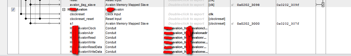

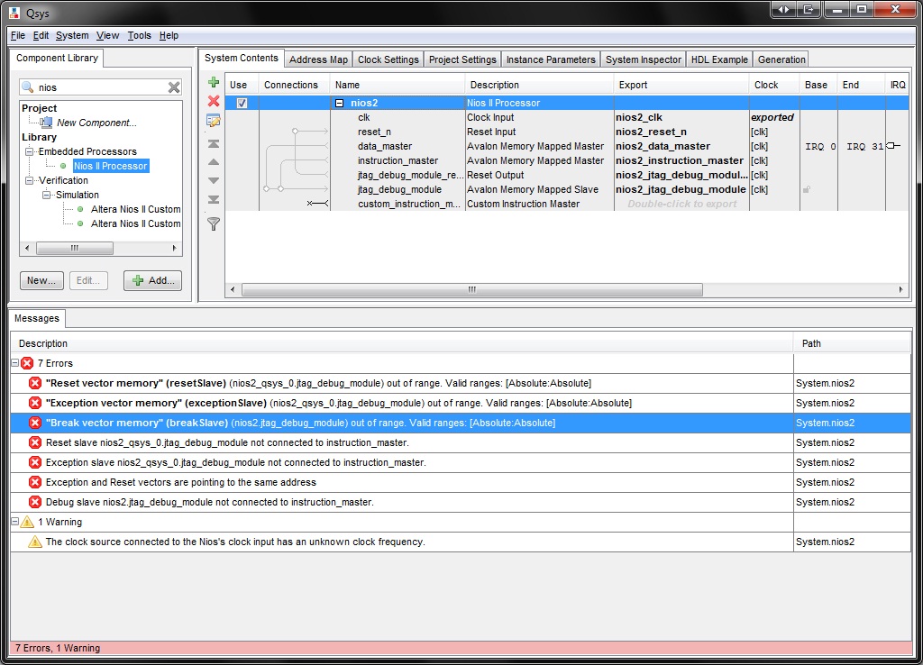

OP #2958154
Hallo Uff,
Gute Idee!
Ich hab mal nen Screenshot mit hochgeladen - meinst du das so in etwa?
Ich hab noch keine Vorstellung davon, wie ich die Fehler wegbekomme um
das System generieren zu können. Exportieren UND verbinden hab ich nicht
hinbekommen... hast du das ganze schonmal gemacht?
Lg Stefan
OP #2958248
Aber schwieriger zu konfigurieren ;)
Und bei reinem Port-Mapping ohne Logik dürfen keine Verzögerungen
anfallen, außer durch z.B. Bus-Komponenten, die durch QSYS generiert
werden. Das wäre dann aber bei einem reinen QSYS-Design ebenso...

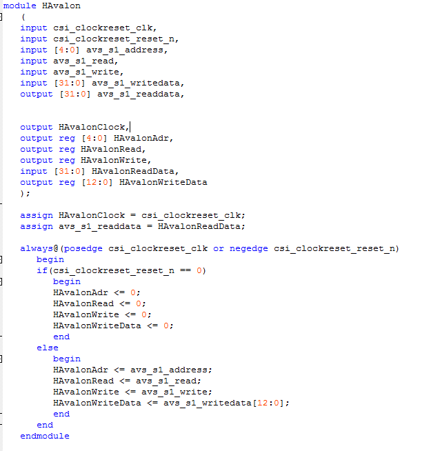

OP #2968206
Hab das ganze übrigens experimentell mit dem Xilinx MicroBlaze
Controller in der Xilinx Design Suite ausprobiert, da kommt beim "Core
Generator" (ca. äquivalent zu QSYS) nach Wahl eine VHDL- oder
Verilog-Datei raus, mit einer Schnittstelle, die im Groben so aussieht
