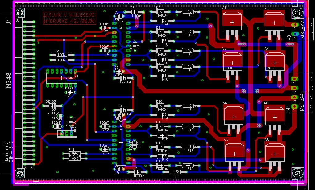

von anhtuanvu (Gast)
Hier hänge ich mein Layout an. Kannst du mal gucken und mir vorschlagen.
Danke dir sehr.
von Profi (Gast)
Huihui, da hast Du Dir schon Mühe gemacht.
Dennoch würde ich einiges anders machen:
1. alle 8 FETs in eine Reihe (untereinander, Pins nach links)
2. große Kühlflächen für die FETs auf beiden Seiten (mit Vias)
3. die Gate-Rs und -Ds als SMD, evtl. auch die HIPs (naja, als DIP sind
sie leichter austauschbar (im Prototyp Fassung vorsehen). Ich habe schon
10 Stück verbraucht).
4. ich sehe wenig Cs, dicke Power-Leitungen und -Flächen
Die ganze Schaltung hätte genauso gut auf einer halbsogroßen Platine
Platz.
Ich erstelle 2 Layer. Die grünen Punkte sind Durchkontaktierung
zwischen beide Layer.
