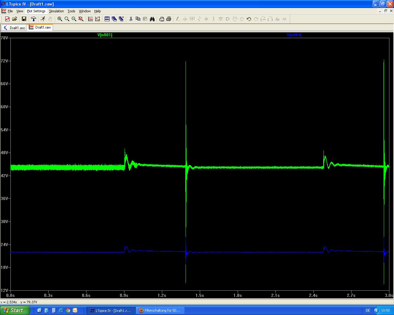

Der Ripple soll so klein wie Möglich sein. Ich habe mal die Spannung
beigefügt: Grün=Eingangsspannung; Blau=Ausgangsspannug
Das heist unendlicher Aufwand.
Da sehe ich das dein Spannungsverlust über 20V beträgt.
Wenn jetzt dein Rippel mit 3MHz ankommt dann solltes du die
Grenzfrequenz wesentlich tiefer als 3MHz ansetzen.
Versuch mal folgendes:
R = 0.8 Ohm  (Deine Last aus 44V / 60A)
fg = 100kHz  (Damit wir bei 3MHz auch eine ordentliche Dämpfung
bekommen)
-----L------+-----+
            C     R
            GND   GND
L = 1µH
C = 2.7µF
Dir ist aber auch klar das C + L hier richtig dicke Ströme ab können
müssen?
Gast #2960574
Ich würde die Drossel wesentlich kleiner als 1µH machen. Bedenken was
passiert wenn es bei 50A einen Lastabwurf gibt, da geht die Spannung
gleich um 10V hoch.
Bei solchen Strömen setzt man meist Filter mit hohen C/L Verhältnis ein.
Kondensatoren für 63V oder 100V sind vergleichsweise Klein. Hat die
Drossel nur paar 100nH ist auch das nicht groß. Das kann schon ein Kern
sein, der auf eine Stromschiene geklemmt wird.
Wichtig ist es auch den ESR zu  beachten. Ist dieser zu groß rutscht die
Nullstelle richtung LC-Resonanzfrequenz und aus dem Filter 2ter Ordnung
wird eines erster Ordnung.
Auch beachten, das ein Filter die Phasenreserve der Regelung verkleinern
kann, auch wenn das Feedback vor dem Filter abgegriffen wird. Wird L und
C zu niederohmig entseht ein Resoanzpeak den man bei Lastsprung sieht.
Kann man aber alles wunderbar Simulieren (AC als auch transient).
MFG Fralla
