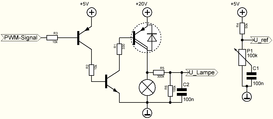

ich habe ein Problem, wo ich selbst nicht wirklich auf die Lösung komme.
Aber erstmal was ich vorhabe:
Ich habe eine 12V HLX Lampe, die ich an einer Quelle mit Ca. 20V
betreiben will. Leider ist die Versorgungsspannung nicht konstant,
soadass der PWM geregelt werden muss.
Dazu habe ich den PWM auf einen Tiefpass gegeben und diesen zusammen mit
einer Referenzspannung auf einen Komparator. Ist der Komparator 1, wird
das Tastverhältnis verkleinert und umgekehrt. Messe ich die Spannung am
Tiefpass und mit einem Multimeter im DC-Mode an der Lampe, so stimmen
die Werte auch.
Mein Problem:
Verändere ich die Versorgungsspannung, so wird der PWM nachgeregelt und
das DC-Messgerät zeigt auch an, dass die Spannung konstant gehalten
wird. Leider wird die Lampe aber deutlich heller, was sie ja eigentlich
nicht tun sollte. Die Grenzfrequenz des tiefpass ist auch gut bemessen,
daran sollte es auch nicht liegen.
Habt ihr schonmal ein ähnliches Problem gehabt und könnt mir Tips geben,
wo mein Fehler sein könnte? Im Netz habe ich bisher noch keinen
Lösungsansatz gefunden.
Schaltplan muss ich leider nachliefern, da ich von meinem Handy aus
schreibe, Sry.
Danke schonmal für eure Hilfe!

Wenn Du PWM machst, musst Du eine Echteffektivwertmessung an der
Lampe machen, denn nur der Effektivwert ist für die Lampenhelligkeit
zuständig. Benutze als Regelgröße doch einfach die Lampenhelligkeit.

Jetzt kann ich auch den Schaltplan nachreichen. Habe hier nur die
wichtigsten Sachen draufgepackt. PWM-Frequenz beträgt 7,2kHz, das
PWM-Signal kommt vom Controller. U_ref und U_Lampe gehen zum Komparator,
der im Controller integriert ist.
Das mit dem Effektivwert leuchtet mir ein, dachte allerdings, dass ich
den über den Tiefpass bereits erhalte... kopfkratz

Ist mein Tiefpass so nutzbar? Auf dem Oszilloskop erhalte ich eine sehr
gute Glättung. Rechnerisch sollten die 7,2kHz PWM-Frequenz um 63dB
bedämpft werden, wass das Oszilloskop auch bestätigt.

von Karl H. (kbuchegg)
Mit deinen 100n und den 300k wirst du da aber keinen Blumentopf
gewinnen, um aus der pulsierenden Gleichspannung eine richtige
Gleichspannung zu erhalten.
Das ist so, wie wenn du bei einem Flusskraftwerk eine Wasserpegel
Regelung einbaust, indem du parallel zum Fluss durch die Turbine noch 2
Strohhalme durch die Staumauer führst.
Deine Lampe müsste dort hin, wo du den Messpunkt "U Lampe" hast. Und
dass sich da strommässig mit 300k nichts mehr abspielt, dürfte auch klar
sein.
von 35zgw4g5 (Gast)
Denke ich jetzt zu einfach oder ist das nicht irgendwie
zu kompliziert?
Also wenn, dann hätte ich da einen PullUp-Widerstand von R1 gegen
die 20V erwartet, der mit den Transistor erst einmal default-
mäßig sperrt.
Was soll denn das eigentlich für ein Transistor sein?
Gib doch mal bitte die ganzen Bauteile mit im Schaltplan an.
Abschließende Frage. Warum hast Du nicht einfach Deine Blühbirne
mittels N-Kanal-MOSFET gegen GND durchgesteuert?
Und wenn Dir ein HighSide wichtig ist, dann nimm doch einfach
einen fertigen, z.B. von ST aus der VN-Serie. Dann hast Du gleich-
zeitig noch einen Kurzschlussschutz mit dabei (und ggf. noch einen
analogen Current-Sense, je nach Modell). Die 100...200 Hz,
die Du für einen flackerfreien Betrieb Deiner Glühbirne brauchst,
schaffen die ohne Probleme.

von Max C. (max_der_bastler)
Die Leistungsstufe ist momentan noch ein Testaufbau, zum Testen der
Regelung ist der Leistungstransistor ja egal. Die beiden Transis davor
sind zum Pegel anpassen. Später in der Tauchlampe werde ich natürlich
einen Mosfet verwenden. Deshalb habe ich die Typen der Transistoren auch
weggelassen, da dieser Teil funktioniert und für das Verständnis meines
Problems die Typen nicht wichtig sind. Aber wen es interessiert, hier
die Typen: BC337-40, BC327-40 & BDW94C. Später wird es ein IRF4905
werden.
35zgw4g5 schrieb:
> Und wenn Dir ein HighSide wichtig ist,...
High-Side habe ich deshalb gewählt, weil ich über den Tiefpass nach
Masse messen kann. Gibt es da bessere Alternativen?
Wolfgang schrieb:
> Besser würde das mit einer Stromregelung auf konstante Helligkeit laufen.
Eine Stromregelung geht leider nicht, da verschiedene Lampen verwendet
werden sollen (20W, 35W, 50W & 100W).
Wie genau messe ich denn am besten die Effektivspannung der Lampe? Die
Effektivspannung sollte beim PWM ja identisch zum Mittelwert sein.
Danke nochmal für eure Hilfe!

"High-Side habe ich deshalb gewählt, weil ich über den Tiefpass nach
Masse messen kann. Gibt es da bessere Alternativen?"
Ja. Du misst mit Deinem µC die Betriebsspannung und fährst dann
eine PWM linear auf Deine gewünschte Zielspannung hin.
Simpel ausgedrückt: Du hast 20V, willst 10V haben (reden wir besser
von der Helligkeit bei 10V Betriebsspannung), dann fährst Du die
PWM mit 50%.
Wenn Du jetzt noch eine typische Korrekturkurve "Duty <-> Helligkeit"
im µC hinterlegst, ist die Regelung ja ein Klacks.
Zusätzlich noch "100% Betriebsspannung Lampe = 100% Helligkeit"
auf die eventuell schwankende Betriebsspannung des Gerätes anrechnen:
=> f(Helligkeit, Betriebsspannung Gerät) => Duty der PWM

> Die Effektivspannung sollte beim PWM ja identisch zum Mittelwert sein.
Nein, siehe hier: http://de.wikipedia.org/wiki/Scheitelfaktor
Ok, das macht natürlich Sinn. Dann benötige ich einen AD-Wandler. Ich
hatte gehofft, dass ich mit einem Komparator auskommen würde, da dieser
bereits im µC (at89c2051) verbaut ist. So hätte ich keine externe
Hardware mehr benötigt.
Aber jetzt interessiert mich noch (rein theoretisch und aus Neugierde),
wo mein Denkfehler beim Tiefpass liegt.
Ich habe das PWM-Signal zu einer Gleichspannungsquelle, dessen
Spannungswert dem Mittelwert entspricht, und einem Rechteckgenerator mit
der PWM-Schaltfrequenz idealisiert. Der Tiefpass würde dann
(theoretisch) die PWM-Wechselspannung rausfiltern und die Gleichspannung
durchlassen. Oder irre ich da?
ok, habe eben auch mal den Effektivwert auf dem Papier gebildet. Ich
müsste hinter dem Tiefpass also noch radizieren, um den Effektivwert zu
erhalten, richtig?
von ArnoR (Gast)
> Ich müsste hinter dem Tiefpass also noch radizieren, um den Effektivwert
> zu erhalten, richtig?
Genau.
Fass mal lieber sowas ins Auge. µC mit AD-Wandler, dafür den externen
Kram (Tiefpass)  weglassen.
Werd ich jetzt auch machen. Habe mal in Excel für meinen
Spannungsbereich Effektivwert und Gleichrichtwert berechnet, um mir den
Zusammenhang anzusehen. Der Groschen ist gefallen, danke nochmal für
eure Hilfe ;)
von 35zgw4g5 (Gast)
Manchmal findet auche in blindes Huhn ein Korn ;-)
Den Tiefpass nicht wegwerfen, den kannst Du dann ganz prima
vor Deinem ADC einsetzen :-))
Wenn auch mit anderen Bauteilwerten.
