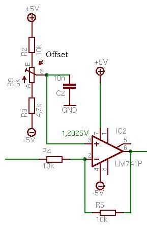

hat jemand eine Idee wie ich am besten bei einem OPV
in I/U wandlerschaltung die Offsetspannung von 80uV bis 1.25mV
unterdruecken kann ?
es geht um eine messschaltung, welche auf 1mV genau arbeiten muss..
Bei einem Offset von 1mV haette ich fuer einen Messwert von 1mV schon
einen Fehler von 100%. Ich weiss nur dass man den Biasstrom mit einem
Widerstand am pluseingang des OPV kompensieren kann.
bei google finde ich nur OPVs mit pins fuer offsetkompensation.
ist dies die einzigste moeglichkeit ?

Gast #213861
Da fallen mir spontan die sogenannten Chopper-stabilisierten OPAmps ein,
die haben  sehr niedrige Offset-Spannungen im mikrovolt-Bereich!
dkm

Gast #213866
hi..
danke martin :)
vielleicht werd ichs so machen mit offset kuenstlich anheben.
mal gucken, oder ich nehm nen anderen OPV der schon auf max. 10uV
offset begrenzt ist. ein fehler von 1% waere akzeptabel.

Gast #213867
mal ne frage:
wie wirken sich denn diese 1,2V am pluseingang auf die Gain aus ?
bzw mit welchem faktor geht dieser Wert in die Ausgangsspannung ein?

Gast #213869
> schon einen Fehler von 100%.
Wenn man von einer maximalen Ausgangsspannung des OP von z.B 1V
ausgeht, und will bei 1mV (0,1% davon) nur 1% Offsetfehler haben, dann
ist das immerhin 10ppm vom (angenommen) Endwert. Respekt!
Zum Glück ist ja die Spannungsverstärkung für den Offset nur 1, aber
wie sieht es mit dem Eingangsstrom des OP aus. Wie hoch ist der im
Verhältnis zum maximalen Strom den die Fotodiode liefert ?
Dieter
Gast #759888
ich bin nicht sehr erfahren in dem Gebiet drum diese Frage.
5 Beiträge über mir hat Martin eine Schaltung gepostet für eine
Offsetkompensation im mV Bereich. Könnte mir bitte jemand die Formeln
zur Berechnung der Widerstandswerte nennen?
Da ich höherfrequente Signale einkoppeln möchte müsste das C ja
rausfallen.
mfg
#762031
>Formeln zur Berechnung der Widerstandswerte nennen
Also wie schon gesagt, es muss einfach nur die Spannung im Punkt S (sehe
Bild) berechnet werden. Wenn man den Potentiometer weglässt und die
Widerstände R2 und R3 direkt verbindet lässt sich die Spannung im
Verbindungspunkt so berechnen:
Us = (U+ - U-)/(R2+R3) * R3 + U-
U+ positive Spannung
U- negative Spannung, negatives Vorzeichen
Die Sich daraus ergebende offset-Spannung ist einfach Us multipliziert
mit Verstärkung (auf dem Bild 1).
rausfallen.
Wo einkoppeln ? Am negativem Eingang, oder ? Dann kann C doch bleiben.
Und noch in Anknüpfung an Post von dds5 (von vor 2 Jahren), man sollte
sich hier durchaus überlegen, ob der Eingangsstrom des Verstärkers
relevant sein kann. Der Eingangswiderstand ist nämlich nur so groß wie
R4.
