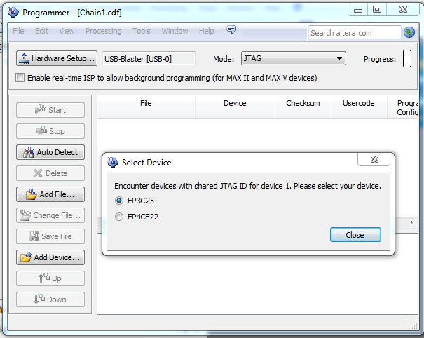

Hallo, heute habe ich endlich mein DE0 Nano von Terasic bekommen. Wenn ich jetzt aber das DE0 Nano Control Panel öffne, kommt folgernder fehler obwohl Quartus schon installliert ist: Please make sure Quartus is installed! Wo ist da der Fehler. Mein zweite Frage geht über das angehängte Bild. Wenn ich in Quartus auf Programmer gehe, kann ich zwei verschiedene "Speicher" auswählen. Eines davon ist der EPCS, aber was ist der andere? Gruß Felix
EP4CE22 ist der Cyclone...
Peter K. schrieb: > EP4CE22 ist der Cyclone... Stimmt! Steht ja auch drauf, danke. Wenn ich das "Programm" in den Cyclone speichere ist es weg wenn ich die Versorgungsspannung trenne und wenn ich es in den EPCS Speichere bleibt es? Gruß
#2961804
Felix L. schrieb: > Wenn ich das "Programm" in den Cyclone speichere ist es weg wenn ich die > Versorgungsspannung trenne und wenn ich es in den EPCS Speichere bleibt > es? Ja genau
#2961899
EP3C25 ist auch Cyclone! Du sollst aber EP4CE22 auswählen, weil genau dieser auf DE0-Nano verbaut ist. MfG
Dimi S. schrieb: > EP3C25 ist auch Cyclone! > > Du sollst aber EP4CE22 auswählen, weil genau dieser > auf DE0-Nano verbaut ist. > > MfG Ja, aber wenn ich den EP4CE22 auswähle, dann ist das Programm weg, nachdem ich die Stromversorgung trenne. Ist es bei Quartus möglich wie bei Xilinx ISE ein UCF-File zu erstellen und dort die Pins zu vergeben? Gruß
