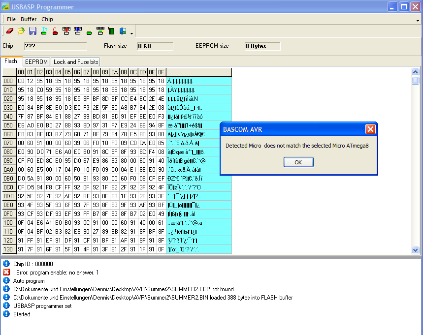

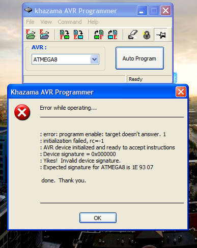

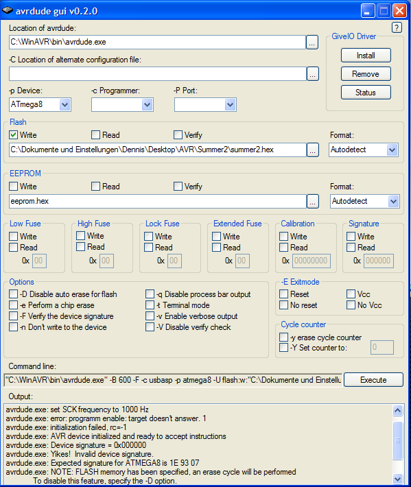

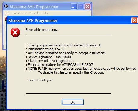

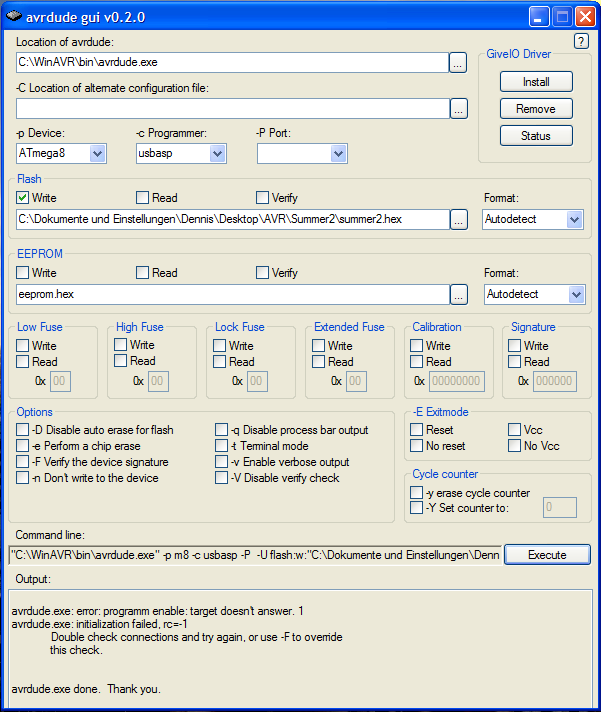

OP #2963394
Hallo!
Im Anhang habe ich die Fehlermeldungen der jeweiligen Programme
aufgestellt.
Ich habe übrigens beim Löten einen Widerstand falschrum eingelötet und
musste diesen Fehler dann beheben (noch bevor ich fertig war mit dem
kompletten Bausatz). Könnte das die Platine in irgendeiner Weise
beschädigt haben?

Gast #2963429
Wie Martin schon richtig vermutete, "spricht" Dein Rechner nicht mit dem
USBasp-Programmer. Beim Versuch, etwas zu programmieren, leuchtet bei
allen mir bekannten ISP-Programmern kurz eine LED auf/ andere Farbe,
blinkert o.ä. Da der Fischl-Programmer 2 LEDs hat, bin ich ziemlich
sicher, daß es hier ebenso ist.
Also erst mal muß an dem Programmer etwas beim Programmierversuch oder
fuses-ausleseversuch blinken. Wenn nicht, ist die Treiberinstallation
nicht geglückt (was ich vermute).

Gast #2964338
Hi
Also, ich hab auch das Pollin Board und programmiere über einen USB-ISP
Stick. Ab und zu gibt's da auch kleine Probleme. In der Regel war die
Frequenz zum programmieren zu hoch. Schau da mal nach und set den Takt
runter.
Übrigends, auslöten brauchst du nichts. Das ist so schon ok.
Gruß oldmax
#2971000
ich wollte noch bestätigen dass der USBasp mit dem Pollin Board ohne
weiteres funktioniert.
Mit einen NEUE Atmega8 bekomme ich in der Tat der Fehlermeldung wie auf
deinem Bild "avrdude_fehler.png" also
avrdude: error: programm enable: target doesn't answer. 1
avrdude: initialization failed, rc=-1
         Double check connections and try again, or use -F to override
         this check.
avrdude done.  Thank you.
make.exe: *** [program] Error 1
Wenn du aber mit B10 versuchst dann wird das Atmega8 problemlos gefalsh
bzw. bei mir hat funktioniert:
avrdude -p atmega8 -P usb     -c usbasp -B10    -U flash:w:main.hex
avrdude: set SCK frequency to 93750 Hz
avrdude: AVR device initialized and ready to accept instructions
Reading | ################################################## | 100% 0.00s
avrdude: Device signature = 0x1e9307
avrdude: NOTE: FLASH memory has been specified, an erase cycle will be performed
         To disable this feature, specify the -D option.
avrdude: erasing chip
avrdude: reading input file "main.hex"
avrdude: input file main.hex auto detected as Intel Hex
avrdude: writing flash (512 bytes):
Writing | ################################################## | 100% 0.40s
avrdude: 512 bytes of flash written
avrdude: verifying flash memory against main.hex:
avrdude: load data flash data from input file main.hex:
22
23
avrdude: input file main.hex contains 512 bytes
24
avrdude: reading on-chip flash data:
25
26
Reading | ################################################## | 100% 0.31s
27
28
avrdude: verifying ...
29
avrdude: 512 bytes of flash verified
30
31
Also liegt doch daran dass der Atmega mit interne Takt läuf
