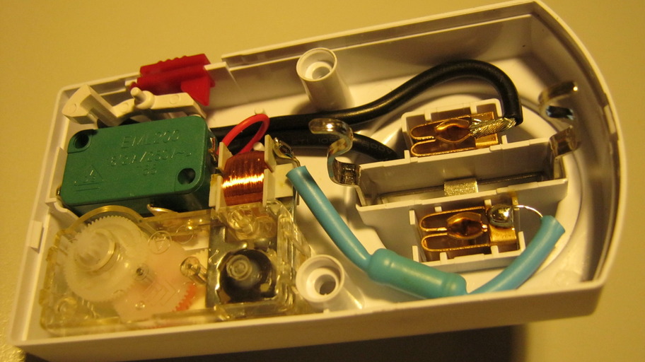

mich wuerde interessieren, ob man diese elektromechanische Schaltuhr
noch stromsparender machen kann, natuerlich moeglichst sicher und
kostenguenstig.
Jemand riet mir den Vorwiderstand von 47kOhm einfach durch einen
Kondensator von ca. 60nF zu ersetzen, also ein Kondensatornetzteil
wofuer es ja genuegend Beschreibungen gibt nur eben nicht in Kombination
mit einem Synchronmotor. Die Stromstaerke mit einem Multimeter gemessen
ist ca. 4.7mA und einen MKT-X2-Kondensator mit 68nF gaebe es schon fuer
wenige Cents.
Hat dazu evtl. jemand Erfahrungen, Hinweise oder eine Anleitung?
Die Schaltuhr soll ausserdem auf selbst-abschaltend umgebaut werden, von
daher kommt die Kondensator-Loesung nur in Frage, wenn es sicher und
einfach machbar ist.

#2962424
@  Klaus S. (kes)
Kleiner Tip: Bildformate.
>kostenguenstig.
Kostenlos?
>ist ca. 4.7mA
Und welche "Einsparung erhoffst du dir da? Die 4,7mA sind der
Gesamtstrom, macht an 230VAC ~1,1VA. Wobei wahrscheinlich mehr als 50%
davon induktive Blindleistung sind, die du als Normalverbraucher nicht
bezahlen musst.
0,5W im Dauerbetrieb sind ca. 3,2 kWh pro Jahr und kosten ca. 80 Cent.
Da gibt es wenig Spielraum für Optimierung. Allein die Portokosten für
deinen Kondensator, wenn er denn funktionieren würde, machen die
Rechnung sinnlos.
Vergiss es.
