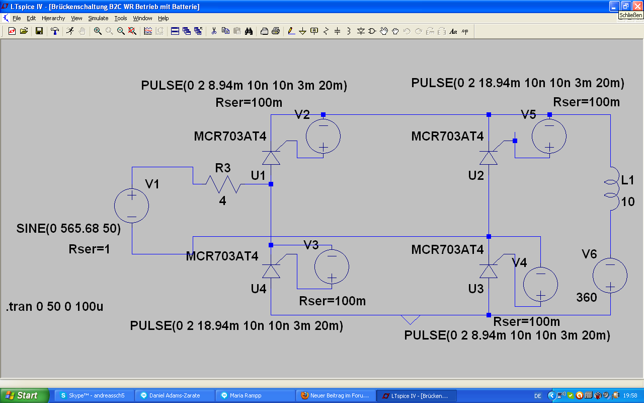

Ich versuche gerade meinen im Fach Leistungselektronik gelernten Stoff
im Studium nachzuvollziehen. Da ich den Wechselrichterbetrieb recht
interessant finde, bin ich gerade dabei eine LTSpice-Simulation für den
WR-Betrieb einer B2C-Schaltung mit einer Batterie als aktiver Last
aufzubauen.
Das Ganze ist an eine Übungsaufgabe angelehnt, welche wir im Unterricht
gemacht haben.
Die B2C-Schaltung hängt netzseitig zwischen zwei Phasen, ihre
Strangspannung ist daher 400V. die aktive Last hat eine Spannung von
360V bei einem Strom von 4.72A. Der Innenwiderstand der B2C Schaltung
wird zu 4 Ohm angenommen.
Im Unterricht haben wir berechnet, dass sich ein Ud,alpha=-341.12V
ergibt, wenn man mit einem Steuerwinkel von alpha=161° die Thyristoren
zündet. Für Ud,alpha gilt: Ud,alpha=Udi,alpha - Ubatterie.
Die Simulation hab ich im Anhang angehängt. Die Simulation bringt mir
momentan einen sehr rätselhaften Strom von knapp 2kA. Irgendwas muss
also an meinem Schaltungsaufbau noch falsch sein.
