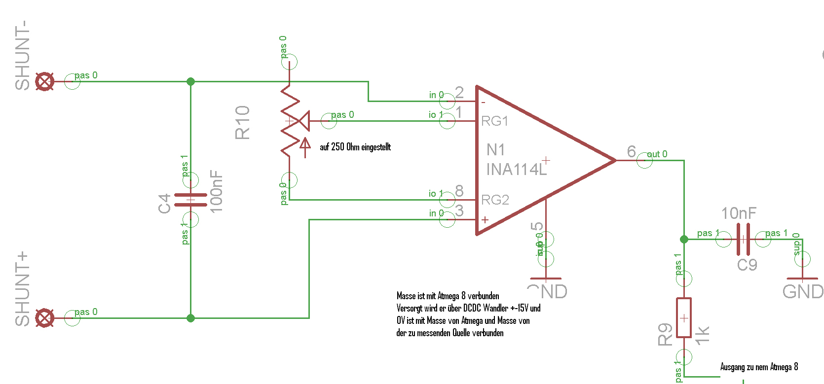

ich hab hier einen OP INA114 8polig mit dem ich eine Spannung an einem 1
Ohm Shunt messen möchte (13,83 an einer Seite und 13,82 an der anderen
Seite des Shunts).
Das ganze wird dann mit einem Widerstand am Gain-Anschluss um
200Verstärkt (250Ohm eingestellt), somit sollte ich am Ausgang 2Volt
bekommen wenn die Differenz am Eingang 10mV beträgt.
Das ganze funktioniert auch aber wenn ich über 10mV Differenz komme dann
bleibt der OP stehen und gibt immer 2,25V aus, auch dann wenn ich wieder
unter die 10mV komme, erst nach einem Spannungsreset regelt er wieder
unterhalb 10mV.
Ausgang wird von einem Atmega8 an einem ADC Eingang eingelesen
(funktioniert auch).
Masse ist mit Atmega 8 verbunden, versorgt wird er über DCDC Wandler
+-15V und 0V ist mit Masse von Atmega und Masse von der zu messenden
Quelle verbunden. Referenzspannung lieg auch an Masse.
Hab hier schon alles probiert aber bekomms einfach nicht zum Laufen.
Könnt ihr mir vielleicht weiterhelfen?

Als Input Common-Mode ist 13,5V angegeben, das heißt wahrscheinlich das
der Input nicht bei 13,8V liegen darf?
Warum regelt er dann unterhalb den 10mV Differenzspannung einwandfrei?
Ist es richtig das ich alle Masseanschlüsse incl. der Referenzspannung
miteineander verbinden muss, normalerweise schon da sonst ja ein
Potentialfehler auftreten würde.

Danke für eure Antworten,
habs jetzt mit 10V am Shunt probiert und siehe da es funktioniert.
Allerdings ist das jetzt ein neues Problem da ich ständig zwischen 12,5
und 13,8V am Shunt hab und der Shunt auf der Plusseite verbaut ist
(ändern nicht möglich da es ein Messaufbau für Steuergeräte im KFZ
Bereicht ist)
Wie kann ich das Problem lösen das ich die Spannung hier auf die hälft
halbier ohne das zusätzlich Strom durch einen Spannungsteiler verbraten
wird?
Eventuelle Spannungsteiler so groß machen das nur noch 1yA fließen
(13,8MOhm)?
