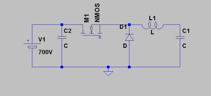

in den Semesterferien muss ich in der Arbeit ne kleine Schaltung
entwickeln. An für sich ist das auch kein Problem und es läuft auch
alles so weit.
Nun das Problem mein gerät (ein Voltage protection Modul) soll sich
selbst versorgen von einer Spannung von 300 - 600 Volt.
Ich hab noch nie ein Netzteil entwickelt und benötige auch nur ne Hand
voll Watt (max 5) bei 10 bis 15 Volt.
Ist ein Buck - Konverter sinnvoll (Also mit nachgeschaltetem
Festspannungsregler)???
Eine kleine Testschaltung hab ich schon gebaut, allerdings nur mit nem
Transistor und der hat die hohen Spannungen nicht gepackt.
Bei dem Mosfet weis ich nicht wie ich das ding genau schalten soll da
ich ja kein festes Potential beziehen kann wenn er nicht auf Masse
Zeigt.

Das extreme Tastverhältnis (rechne mal 15/700) ist nicht gut. Außerdem
fehlt die Netztrennung, was ist, wenn der MOS abraucht?
Nimm einen flyback oder Sperrwandler, der ist bei 10W ok. Dann kannst
Du den MOS auch massebezogen ansteuern.

Da beim Sperrwandler der Schalttransistor mindestens die doppelte
Betriebsspannung aushalten muss, siehts für einen MOSFET sehr schlecht
aus. Du wirst wohl einen entsprechenden IGBT oder bipolaren Transistor
nehmen müssen.
Kannst Du nicht bei der Erzeugeng der hohen Spannung schon einen Teil
für Dich abzweigen?
