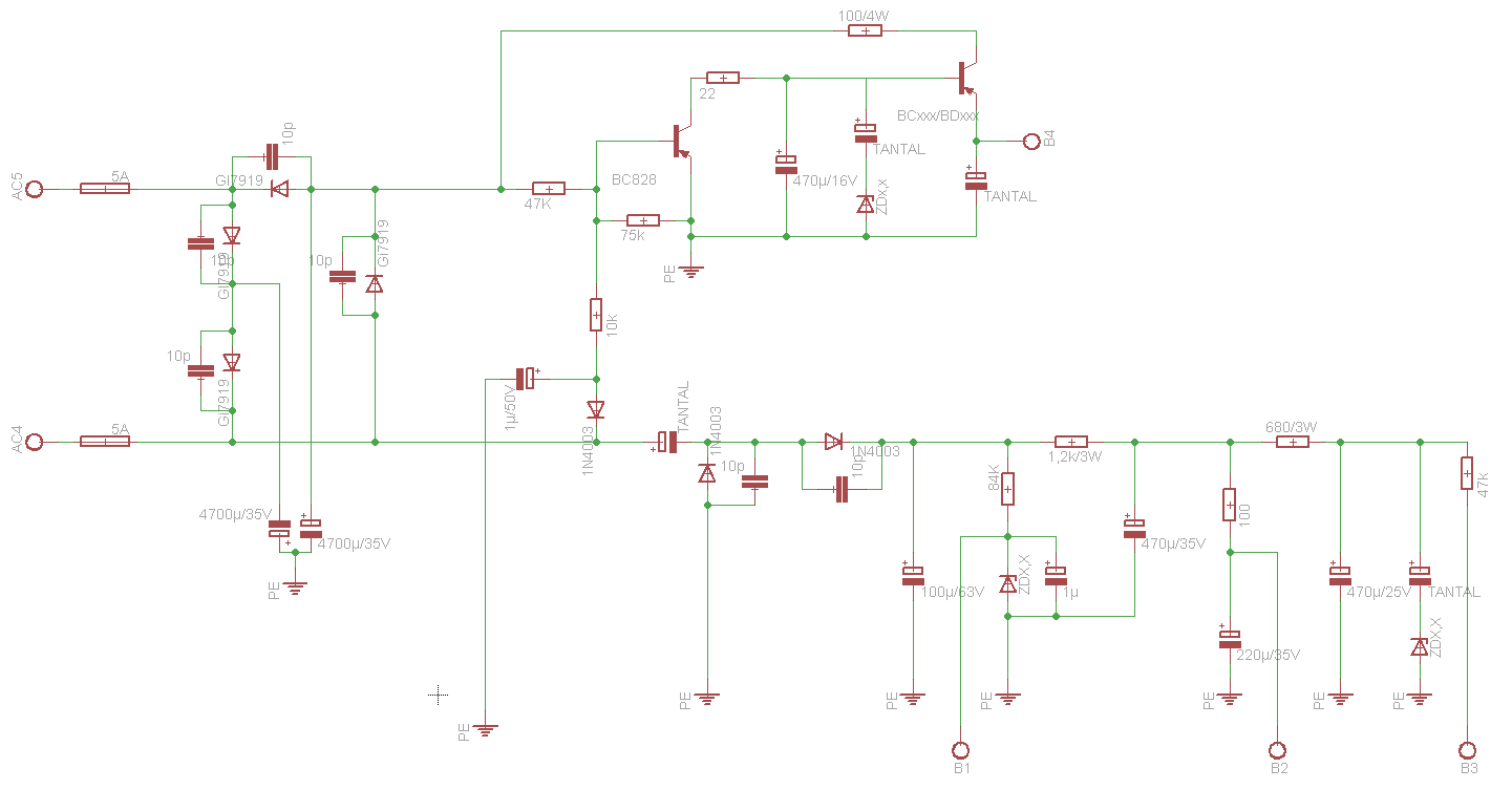

Ich poste mal einen Schaltplan, den ich gerade zeichne. Da sind noch ein
paar mehr merkwürdige Dinge.
OP #2968110
Guten Tag,
ich habe jetzt die Spannungsversorgung des Verstärkers soweit als
Schaltbild aufgenommen. Nur werde ich aus einigen Bereichen nicht
schlau. Vielleicht hat hier ja jemand eine Eingebung.
Wie bereits gesagt findet sich die Kombination Tantal+Z-Diode in Reihe
des öfteren. Was soll diese Schaltung bewirken?
Die Ausgänge B1-B3 werden nur über eine Tantalperle miteinander
verbunden. Das kann doch gar nicht funktionieren?!
Es kann durchaus sein, dass sich hier ein Fehler eingeschlichen hat,
obwohl ich die Schaltung mehrfach geprüft habe. Was könnte die
geschossene Z-Diode an Ausgang B3 für einen Spannungswert gehabt haben?
Hieran hängt die Vorstufe, die nicht mehr tut.
Grüße
M. Schwaikert
(Firma: matzetronics) #2968712
Der Gleichrichter kann auf keinen Fall so stimmen. Die beiden Dioden
ganz rechts würden ja jede positive Halbwelle kurzschliessen. Da sind 2
Dioden mit falscher Polung eingezeichnet. Falls der Rest aber stimmt,
ist die Zenerdiode ohne jede Wirkung. Übrigens gehen Tantals wirklich
gerne auf Kurzschluss. Prüfe das mal.
So 12-15 Volt hat sie, würde ich mal vermuten. Wenn in der Vorstufe
Kondensatoren mit 16 Volt Spannungsfestigkeit eingebaut sind, sind
vermutlich 12 Volt der richtige Wert.

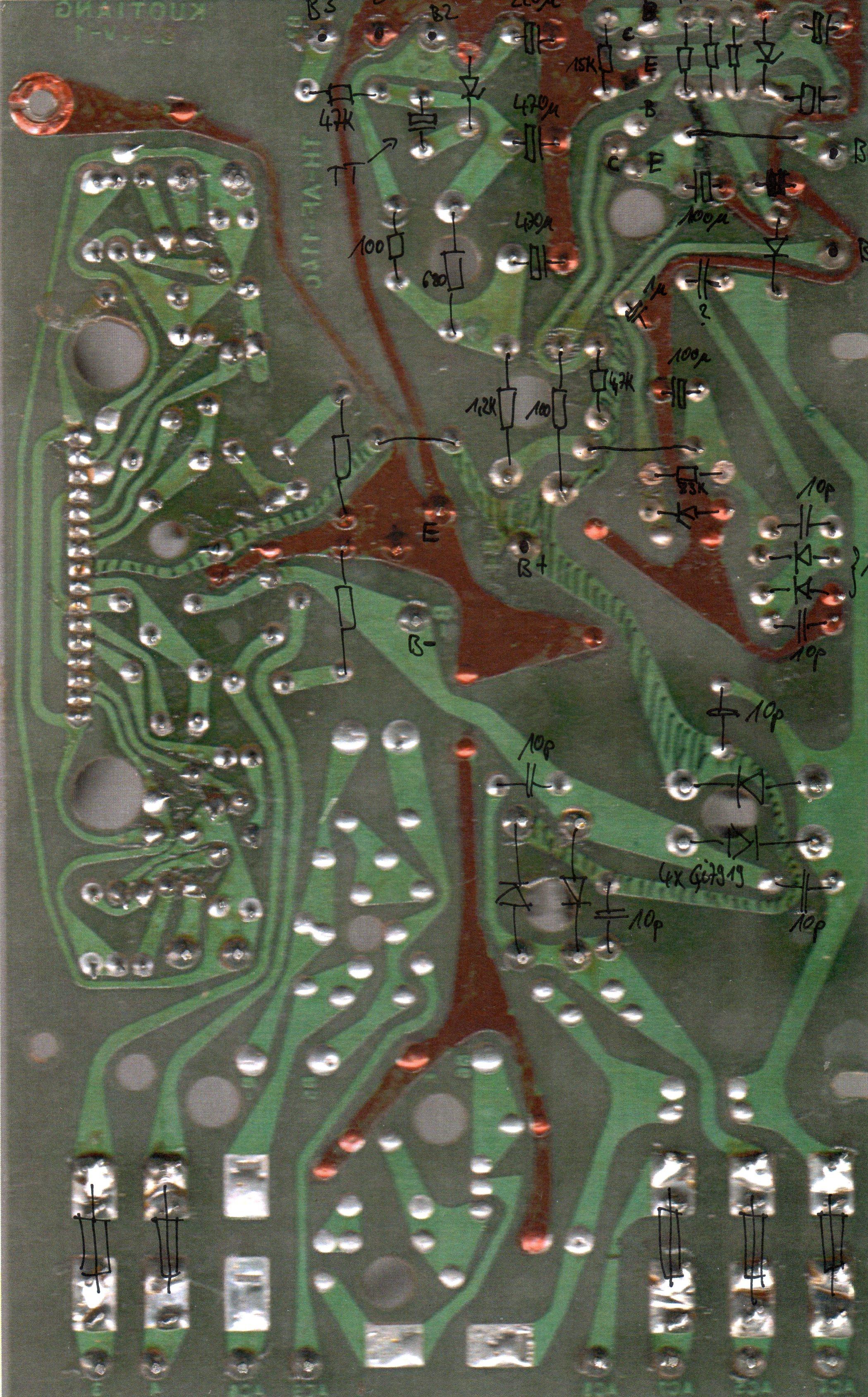

Sehe ich auch so. Das Layout ist eine totale Katastrophe, das bekommt
jeder Lehrling besser hin. Ich kenne die Anordnung der
Gleichrichterdioden eigentlich so, dass sie schön alle nebeneinander
sitzen, und entsprechend die Leiterbahnen verlaufen. Hier sind sie
paarweise, aber räumlich voneinander getrennt. Dann geht die Erde Kreuz
und Quer durch die Schaltung. Ich hatte mal die Vorstufe komplett
abgetrennt von der Endstufe, um zu gucken, ob der Hybrid überhaupt noch
funktioniert. Ergebnis: +20V Gleichspannung auf dem Lautsprecherausgang.
Hier wird die Masse der Endstufe durch die Masse der Vorstufe auf "0V"
gezogen. Alles sehr sehr komisch.

Kannst Du bitte die Bauteilseite auch gut fotographieren?
Malst Du den Plan bitte neu.

die "merkwürdige Tantalpille" zwischen AC4 und B1-3 sieht zusammen mit
den  beiden Dioden 1N4003 einer Spannungsverdopplerstufe recht ähnlich.
Deshalb hat der Elko dahinter auch 63V. Der Widerstand könnte ohne
weiteres 84k haben (wobei ich mich frage in welcher Normreihe der wohl
liegt). B1 ist wahrscheinlich die Spannungsversorgung für die
Kapazitätsdioden im Tuner.

den Farbkode in falscher Leserichtung abgelesen und es ist nicht
grau-gelb-rot-silber sondern grau-rot-gelb-silber (820k)
Merkwürdig ist dann aber die Leistungsangabe der beiden Widerstände 1k2
und 680R. Die ist mit 3W viel zu hoch für eine Greinacher-Schaltung.

vielen Dank für Deinen Versuch zu helfen. Der 84K Widerstand hat Silber
silber silber silber... oder anders formuliert: Die Grundierung, auf
denen die Farben aufgetragen wurden. Durch die "Vergammelung" durch das
ausgelaufene Elektrolyt ist da nichts mehr lesbar. Die 84K waren
gemessen, und ob sie stimmen ist wohl ohne Schaltbild nicht
nachvollziehbar.
Die Tantalperlen haben sie ja - wie gesagt - als Spulen entpuppt.
