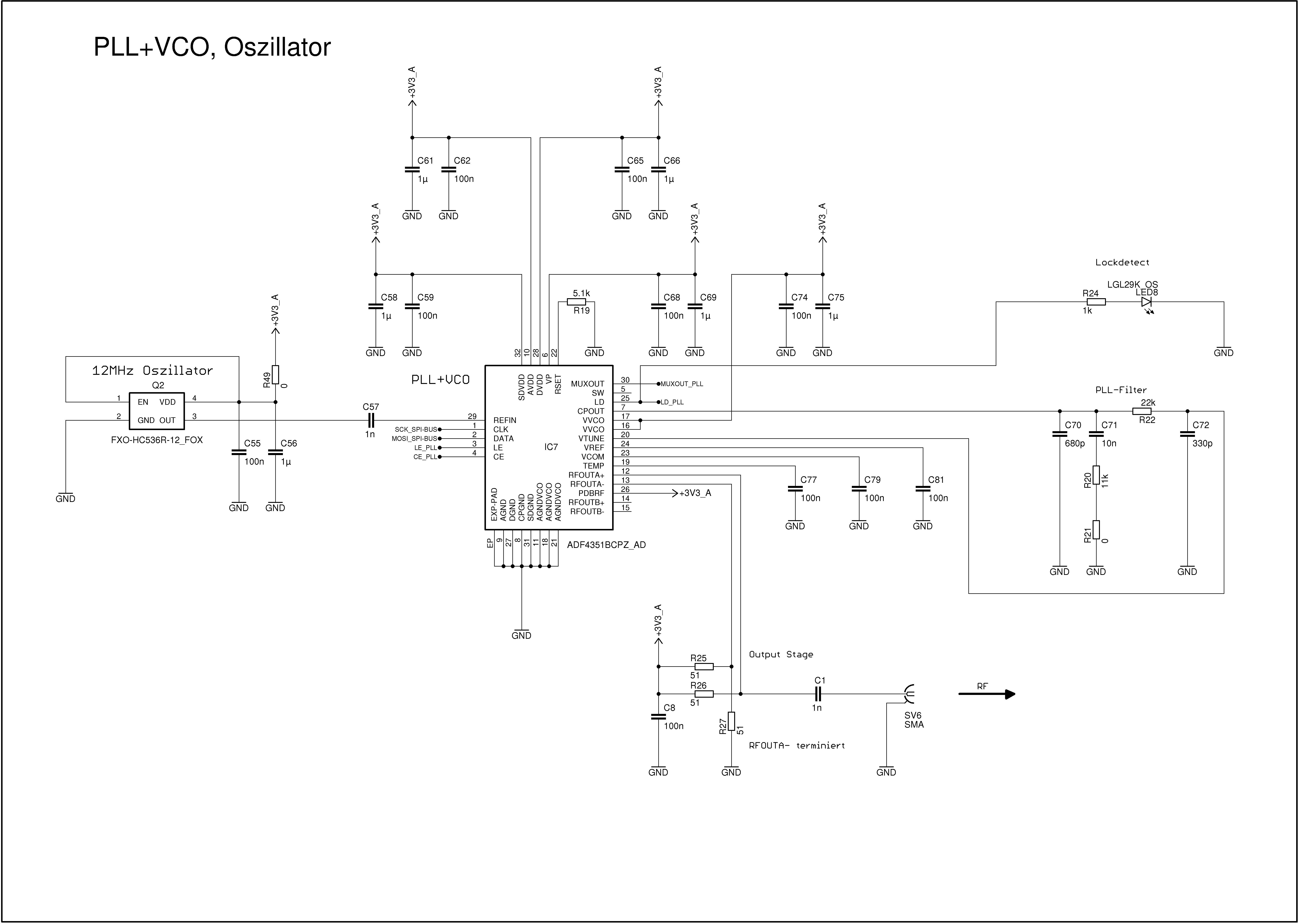

Ich habe ein kleines Testboard geroutet auf dem sich die PLL, ein 12MHz
Oszillator als Referenz und ein ATMEGA644 befindet.
Da es mein erster Kontakt mit einer PLL ist bin ich mir bei manchen
Dingen ziemlich unsicher.

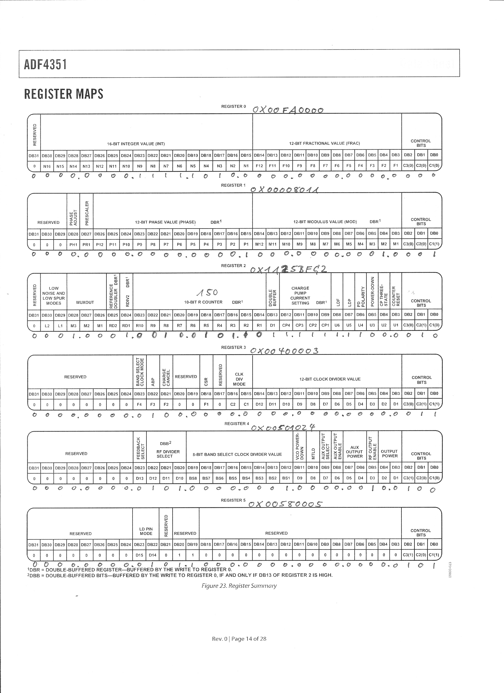

Mit ADsimPLL habe ich mir das Loopfilter und die Registerwerte für einen
ersten Test berechnen lassen (RFout = 80MHz, Integer-N-Mode).
Festgelegt habe ich die fref von 12MHz, den Bereich von 35MHz bis 2GHz
sowie ein Channelspacing von 40kHz (fpfd).
Ergebnis:
- Integer N Mode
- 12MHz Ref
- fpfd = 40kHz
- VCO-Divider inside Loop
- Prescaler = 4/5
- Rdivder = 150
- Doubler = 0
- Divide by 2 = 1
- VCO Divider = 32
- INT-N = 500
Die Kommunikation via SPI läuft soweit. Ich kann z.B. den R-Counter auf
den MUXOUT Pin legen und messe dort mit dem Oszilloskop meine 40kHz
(12MHz/150/2). Wenn ich den N-Divider Output auf MUXOUT lege erhalte ich
Spikes.
Die Chargepump scheint auch zu arbeiten, da ich entweder mit LD polarity
positive -> 0V an VTUNE erhalte oder mit der Einstellung LD polarity
negative -> ca. 3V. Irgendwas scheint der PFD also zu regeln und das
voll.
Der VCO scheint auch zu abeiten, da das Ausgangsspektrum mehrere Peaks
enthält.
Betriebsspannungen sind alle vorhanden und einen Lötfehler würde ich
auch ausschließen.
Meine Vermutung ist, dass ich irgendwas bei den Registerwerten
falschgemacht habe. Ich bin mir auch total unsicher mit diesem
Prescaler. Im Datenblatt steht RFout = [INT +
(FRAC/MOD)]*(fpfd/RFdivider). Bloß mit den Werten von ADsim würden dann
nicht wirklich 80MHz rauskommen... Das allgemeine Modell einer INT-PLL
ist mir bekannt, aber ich konnte weder im Blockschaltbild noch im
Datenblatt herausfinden wie der Prescaler in das System miteinfließt.
Wobei 40kHz*500*4 = 80MHz (die 4 vom 4/5 Prescaler).
Es wäre toll, wenn mal jemand über die Registereinstellungen schauen
könnte. Nicht das dort irgendwas schief gelaufen ist.
Außerdem würde ich mich über eine Prescaler-Erklärung freuen ;-) Bzw.
wie nun genau der INT-Div.-Wert von 500 zustande kommt unter den
gegebenen Bedingungen.
Den Schaltplan, die Registereinstellungen, sowie den Testcode
(optimierungsbedürftig) habe ich angehängt.
Über eure Hilfe würde ich mich freuen.

Es scheint nun zu laufen :-)
Ich habe mir eben die Registerwerte mit der AD Eval-Board-Software
berechnen lassen und im Gegensatz zu ADsimPLL errechnet diese für den
N-Divider einen Wert von 2000 im divided mode bzw. 65000 für den
fundamental mode.
Somit ergeben sich dann folgende Werte:
0x00580005 Register R5
0x00501024 Register R4
0x00400003 Register R3
0x19259fc2 Register R2
0x00008009 Register R1
0x03e80000 Register R0
