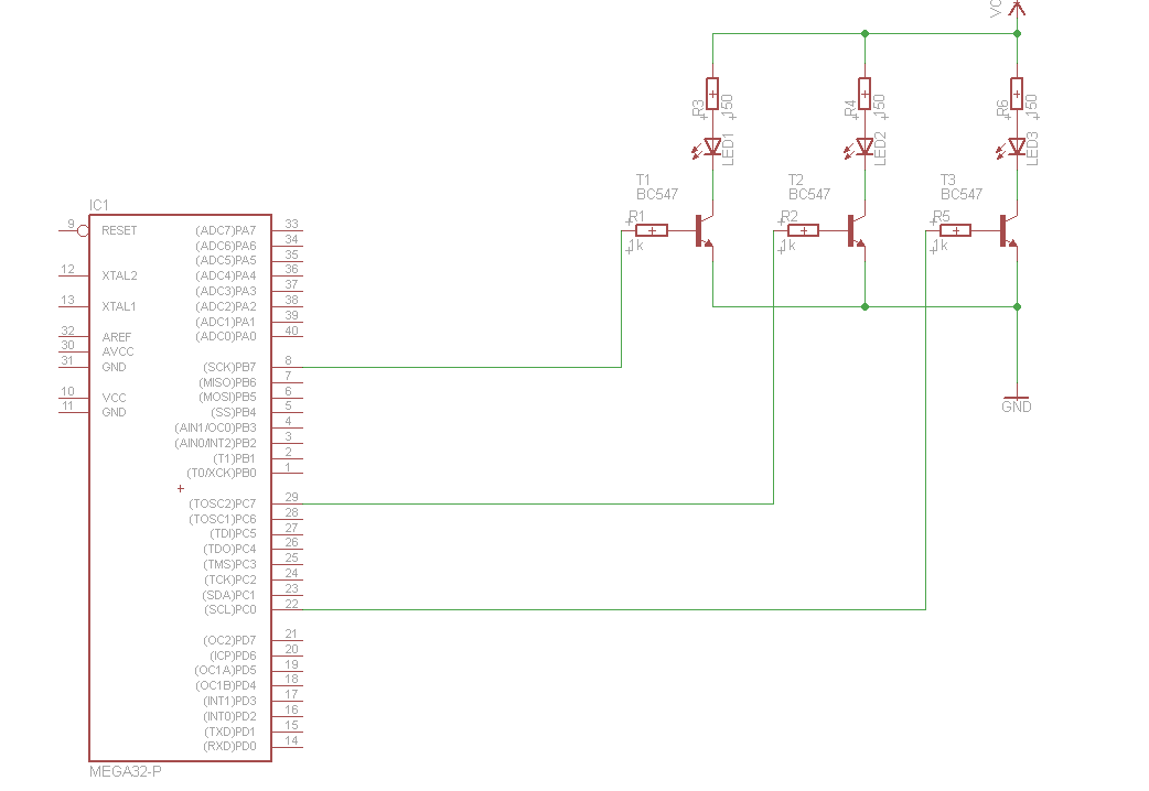

siehts denn so aus ??
von Klaus (Gast)
Klaus schrieb:
> Bei NPN sollte der Widerstand un Rv im Kollektor zu VCC sein und
> Emitter an GND.
Widerstand sollte LED heissen. Oh man ist es Spät
von Klaus (Gast)
Mach nächtesmal einfanch ein  PNG
von Klaus (Gast)
Genau das ist falsch beschaltet. Das geht nur mit PNP oder P-Channle Fet

Oh Mann ehh wie kommst du auf diese Schaltung fällt mir gerade auf!
Funktioniert das überhaubt
von Johannes A. (kleinerkeiler96)
die masse fehlt noch. klar . warum soll das nicht funktionieren.?
leds, die mit 2 transistoren geschalten werden

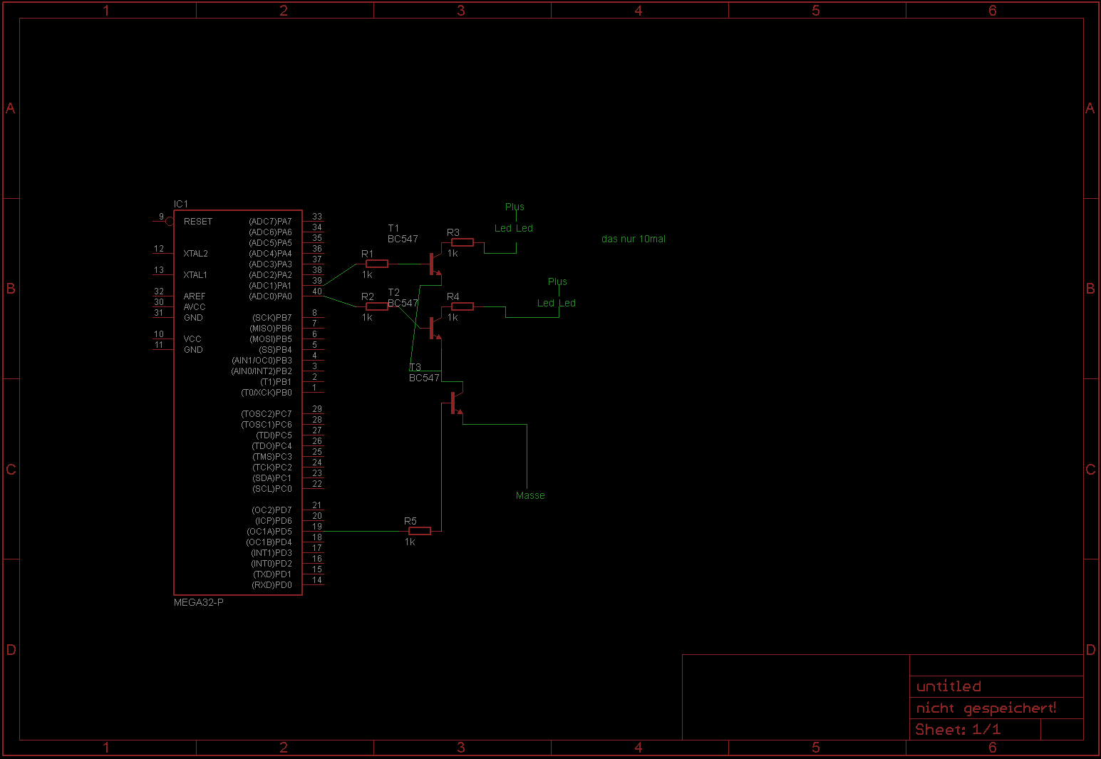

hier...
von chris (Gast)
hey jungs die PDF kommt von mir das ist die Schaltung so wie ich sie vom
eröffner von "text" in "schaltplan" compiliert habe.
das ist der sinn davon. ich kann die durch den 2ten transistor dimmen
oder durchschalten und dann jede einzeln ansteuern.

von Klaus (Gast)
Ich würde sagen so wie im Anhang könnte es gehen
ja sicher. nur dass hier schon der 2. transistor fehlt.
das problem ist immer noch, dass immer 2 leds nicht leuchten.!

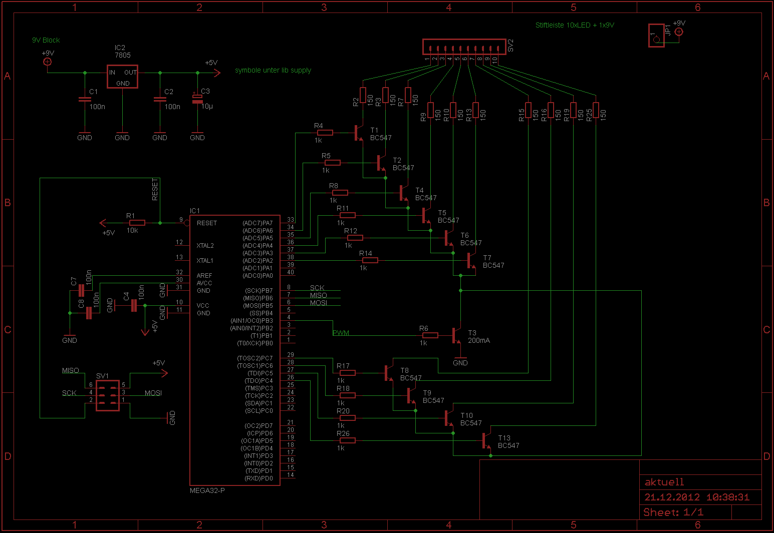

von chris (Gast)
Schaltplan sieht ertsmal o.k. aus. Kann zwar kein C aber die DDRx's sind
ja alle auf Ausgang geschaltet sowie die Ports mmh sollte also gehen.
Zu deinem ersten Post du sagtest die letzten beiden LED's leuchten nicht
also meinst du T10/13 ?
PC4 und PC5.^^

So hab mir mal die Mühe gemacht un deine Schaltung nach gebaut auf
Steckbrett ohne PWM-Transistor.
Also bei mir funktionieren alle LED.
JTAG Fusbit auf jeden fall abschalten sonst leuchten da evtl. ungewollt
LED.
Was noch sein könnte falls Du  Johannes Adler, die sache auf dem
Steckbrett
aufgebaut hast, kontaktprobleme mit Steckbrücken oder Widerstand,
Transistor
daneben gesteckt.

von XSHEN (Gast)
Johannes Adler schrieb:
> spielt in dem fall keine rolle, denn hier im versuch, schalte ich ihn
> voll durch.
Hast Du die PWM-Transistor volldurchgeschaltet oder
kurzgeschloßen(Emiter und Kollektor)?
Du hast keine Stromwerte gegeben, kann ich hier deshalb nur
folgendermaßen vermuten:
"Volldurchgeschaltet" ist wahrscheinlich in Deinem Fall nicht wirklich
voll durch. Der reale Strom (Ic von T3) ist viel höher als hardwaremäßig
eingestellt. Die T3 ist in Sättigung getrieben, Vce von T3 steigt hoch.
Dadurch werden die anderen Transistor ausgeschaltet.
Die Folgerung ist dass zwei Transistor bekommen nicht eingeschaltet, der
Strom durch T3 wird begrenzt.
Miss bitte mal die Spannung Vce von T3
XSHEN

von Klaus (Gast)
So! Problem gelöst Atmega32 lässt sich wieder Programmieren.
Hab jetzt auf ISP umgestellt und habe nochmal Johannes Adler Schaltung
durch getestet.
An den Threadersteller bei mir funktionieren alle 10 LED nach deiner
Schaltung.
So was für Fehlerquellen hast du bis jetzt an deinem Aufbau
festgestellt?
