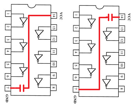

für digitale ICs spendiert man ein Abblockkondensator nahe am VCC Pin.
Digitale ICs können kurzzeitig viel Strom ziehen und somit die
Betriebsspannung verseuchen.
Aber was ist mit analogen ICs? Ist es dann nur um äußere Störungen
abzufedern? Brauch ein OPV ein Abblockkondensator oder ist das dann ehr
ein Angstkondensator? Was ist mit einem Komperator?
Ähnlich, wenn gleich es da eher langsame und genügsame gibt als auch
sehr schnelle.
>abzufedern?
Nein.
Ja.
>oder ist das dann ehr ein Angstkondensator?
Nein.
Der ist ähnlich wie ein Digital-IC schnell und kurzzeitig stromhungrig.
An zuviel Abblockkondensatoren ist noch keine Schaltung gescheitert,
wohl aber am Gegenteil.

Naja, wichtiger als eine grosszügige Verteilung ist das Layout. Es ist
leicht möglich, trotz massiver 100nF-Schmeisserei eine völlig
untaugliche Platine zu routen.
Man muss sich da nicht ewig in irgendwelche Theorien vertiefen, sondern
sich einfach überlegen - wo fliesst der kurzzeitige Strom, wer liefert
den und wie halte ich diesen von anderen Schaltungsteilen fern, fertig.
In der Praxis: die Anschlüsse möglichst direkt zum Kondensator, erst von
dort zu Gnd und Vcc.

nunja, nicht so ganz.
Die GND-Anbindung ist oftmals deutlich niederohmiger als die VCC, weil
die Leiterplatten oftmals eine Massefläche haben, der GND-Bezug also
auch nahe dem VCC-Pin zu finden ist.
Du hast dann eine sehr niederohmige GND und eine relativ hochohmige VCC
zur Auswahl, dann besser nahe dem VCC-Pin, damit dieser auch möglichst
niederohmig an den Abblockkondensator angebunden ist.

Bei den Analogen ICs kommt es auf den Typ ab. Wirklich langsame OPs ( <
1 MHz GBW) brauchen eher keinen eigenen Abblockkondensator. Es hängt
dann auch noch davon ab, wie empfindlich der Schaltungsteil ist -
einfach nur eine Blinkende LED ist unkritisch, ein Verstärker für einen
24 Bit AD ist da schon anspruchsvoller, auch wenn es langsam ist.
Bei den 2 Schaltungen ist es relativ egal wo der Kondensator sitzt.
Interessant ist, wo die Verbindung zum Rest der Schaltung verläuft - die
sollte eher am Kondensator angeschlossen sein. Für eine Digitale
Schaltung ist dann der Unterschied zwischen den beiden Varianten zu
vernachlässigen.
