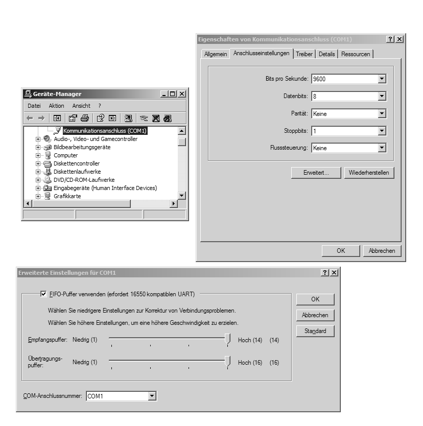

3. Die Steuerung des Transmit Enables des RS485 Transceivers mittels RTS
ist Standard bei den üblichen RS232-485 Adaptern. Leider hat das ganze
einen Haken! Die PC-UARTs haben 16 Byte Sende- und Empfangs-FIFOs. Der
PC kann jetzt nicht feststellen, wann das letzte Bit tatsächlich auf der
Leitung gelandet ist, damit er seinen Transmitter abschalten kann. Du
solltest also den Sende-FIFO abschalten, um auf der sicheren Seite zu
sein. Einige USB-Seriell Adapter (z.B. die von FTDI) können die
Steuerung des RS485-Transceivers automatisch durchführen, wenn man die
im internen EEPROM auf RS485 einstellt.

Danke für die schnelle und ausführliche Antwort! Ich bin erst am Anfang
meiner Versuche zur Datenübertragung mit dem RS485 Bus. Ich habe erst
einmal versucht einen String von Master und Slave zu versenden un zu
empfangen. Die Sende und Empfangssteuerung habe ich manuell betätigt.
(HTTERM RTS enabled). Nun wollte ich nach jedem Sendevorgang vom PC eine
Rückmeldung vom Slave erhalten, was aber nicht funktioniert. Das mit RE*
dauerhaft auf aktiv werde ich morgen mal probieren. Ich denke aber dass
diese Methode nur zum Testen ist! Die Fifo's werde ich ach mal
aktivieren. Über ein strukturiertes  Protokoll mache ich mir schon
Gedanken, nur wie setze ich das um? (Softwarseitig). Ich möchte über den
Bus meine Modellbahn steuern. Da fließen nicht all zu viele Daten über
den Bus.Nein der CAN kommt für mich erst mal nicht in Frage.
