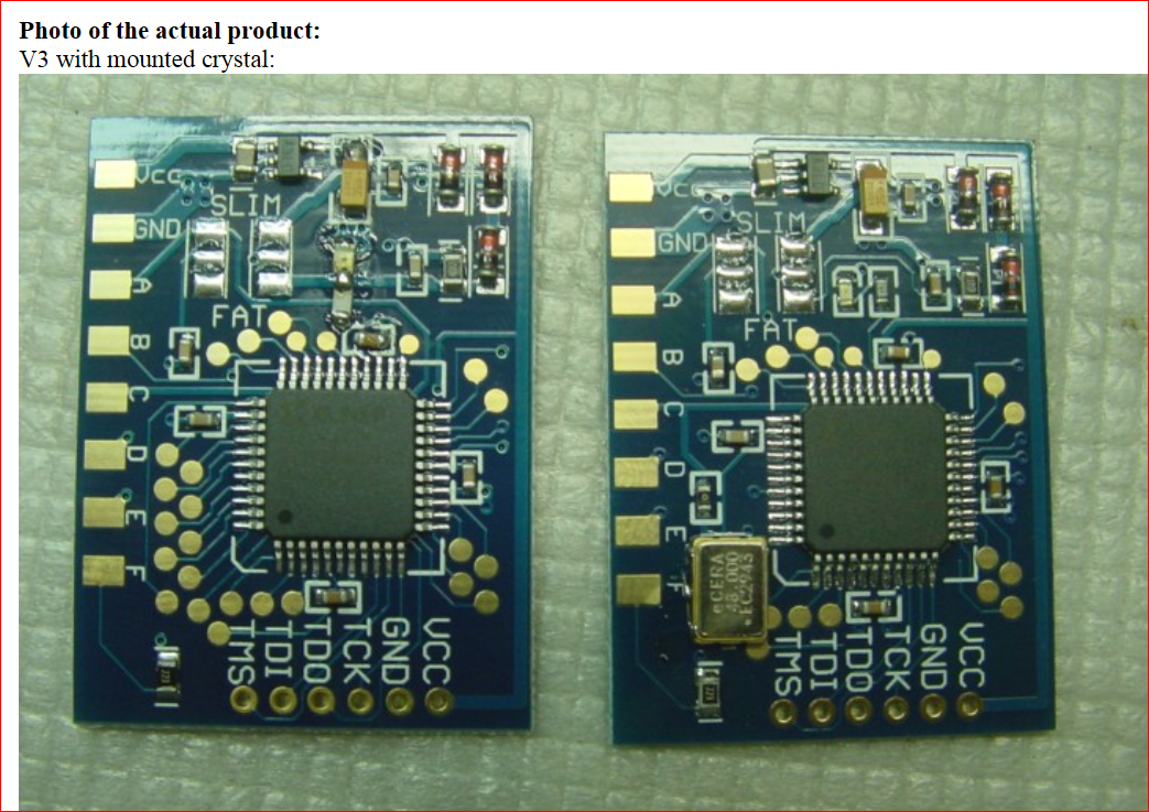

Umso mehr verwundert es mich dass das Board mit 5V betrieben wird. Es
wird um glitchen der XBOX360 verwendet.
Hier ein Link zu dem Thread:
http://www.360hacks.de/xecuter_dgx_v1_0_trinity_corona_diagramm.t45944.html
Dort siehst du auch auf welchem Board es verbaut ist. Es soll ein 150MHZ
Quarz sein der ein Clock Signal der XBOX360 wiedergibt.
MfG
von Alejandro P. (alejandro_p)
Und... was ist mit VR1 ? sicher ein LM1117-3,3 oder ähnliches :)
von Christian R. (supachris)
Und VR2 gibts auch noch, der kleine SOT23-5, womit wir die 1,8V und 3,3V
hätten. Vielleicht ist das falsch angeschlossen, wenn an VCCIO 5V
anliegen. Mit SIcherheit ist das Ding dann kaputt, zumindest die I/O
Bank da.
von Sigi (Gast)
Das Board entspricht ie den XBox360-Glitchern, die es
massenweise auf Eb** gibt. Ältere sind bis auf weniger
IOs den XC2064-Boards schalttechnisch gleich: 5V als
Versorgung, dann 2 AMS1117 (VR1?), der erste erzeugt
3.3V und der 2. (VR2?) dann 1.8 Volt. Der XC2064 ist
writeprotected, kann also nicht mehr ausgelesen werden.
Im Netz gibt's aber genug HDL-Beispiele. Auslesen ist
also nicht erforderlich.

von Holger (Gast)
@W.S Hallo ich meine das doch so..
Ich wollte das billig Xilinx Coolrunner Board an den
Lattice MachXo koppeln, um den MachXo Firmware Part damit koppel testen.
Siehe Bild: ~cool_runner_48Mhzdev.PNG~~~~~~~~
Glitch Board Matrix Glitcher V3
Xilinx CPLD XC2C64A development board with
on-board 48MHz crystal oscillator.
Der Beitrag hier hat mich halt auf die Idee gebracht.
Zwei getrennte I/O Banks mit unterschiedlichen Spg.Pegel 1.2V , 3.3V
Das ist doch bei den Xilinx Coolrunnern moeglich. ??
(Made Easy hanks for the test CPLD Work)
Ich sehe das halt so als CPLD low cost "Patch-Dev-Kit".
