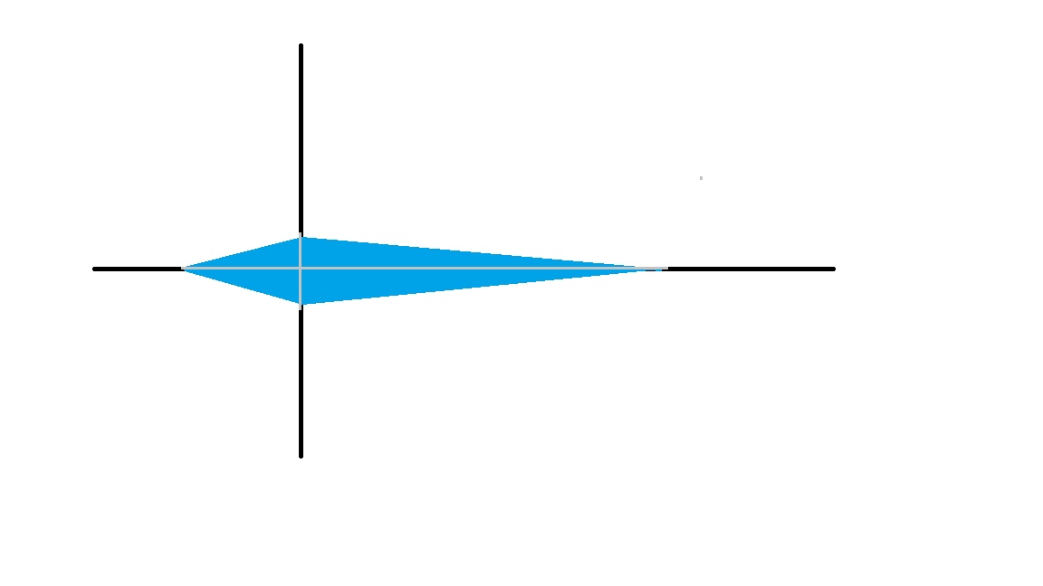

von mike (Gast)
ich habe eine Skala auf der ich den Verbrauch meiner Beleuchtung
anzeigen will.
Das Problem was ich habe ist den Zeiger zu zeichnen.
mein Mittelpunkt vom Zeiger ist in X84 in Y84,die Zeigerlänge ist
54Pixel.
Bei zb null Watt lcd_line (54,84,84,84).
Wie kann ich jetzt die einzelnen Teilstriche Berechnen.
Vielleicht kann mir einer von ihnen weiterhelfen.
Mfg

von Sven B. (scummos)
Naja, das Maximum ist ja 100W von der Skala. Bei n Watt Messwert muss
also der Winkel gerade a = 180 * n / 100 sein. Wenn r der Radius von der
Skala in Pixeln ist, dann ist der dazu passende Punkt auf dem Kreis
gerade (r cos(a), r sin(a)) -- unter der Annahme, dass der Startpunkt
des Zeigers (also der Mittelpunkt der Skala) gerade (0, 0) ist, sonst
halt entsprechend verschieben. Wie immer halt bei einem Kreis. ;)
Grüße,
Sven
mike schrieb:
> Wenn ich mich nicht irre sind 0Grad=50Watt,
> das wäre dann zb. bei 0Watt -180Grad und bei 100Watt 360Grad.
Nicht einmal zwei dieser drei Aussagen passen zusammen, geschweige denn
alle. Zeichne Dir das mal auf.
Du kannst sagen 0 Watt sind -90 Grad, dann sind 50 Watt 0 Grad und 100
Watt sind +90 Grad. Oder Du sagst 0 Watt sind 0 Grad, 50 Watt sind 90
und 100 Watt sind 180. Geht auch.
Deine Lösung sieht ziemlich "over-engineered" aus (funktioniert sie denn
wenigstens?). Du musst doch bloß das ausrechnen was ich gesagt habe. Die
Koordinaten vom Zielpunkt sind (r cos(180 * n / 100) + ofs_x, r sin(180
* n / 100) + ofs_y). Fertig. Eine Zeile.

von eProfi (Gast)
Was macht das Display?
Bogenmass muss float sein, da der Wertebereich sehr klein.
von eProfi (Gast)
Du musst auch darauf achten, dass in Deiner Skala der Nullpunkt links
liegt, aber bei den trigonometrischen Funtkionen liegt er rechts.
Außerdem kann sein, dass positive x nach rechts zeigen, aber positive
y-Werte nach unten und nicht wie in der Mathe üblich nach oben.
#define PI100 (3.1415926 / 100)
#define XO 84
#define YO 84
               minus
                 V
 x_end = x_mitte - r * cos(PI100 * k);
 y_end = y_mitte - r * sin(PI100 * k);
Wenn Du nur Teilstriche haben willst, brauchst Du zwei Radien:
 single cosi = cos(PI100 * k);
 single sinu = sin(PI100 * k);
 x1 = XO - r1 * cosi;
 y1 = YO - r1 * sinu;
 x2 = XO - r2 * cosi;
 y2 = YO - r2 * sinu;
 lcd_line(x1, y1, x2 , y2, 1);
Kannst Du auch in eine Zeile schreiben:
 lcd_line(XO - r1 * cosi,YO - r1 * sinu,XO - r2 * cosi,YO - r2 * sinu);

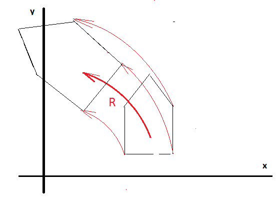

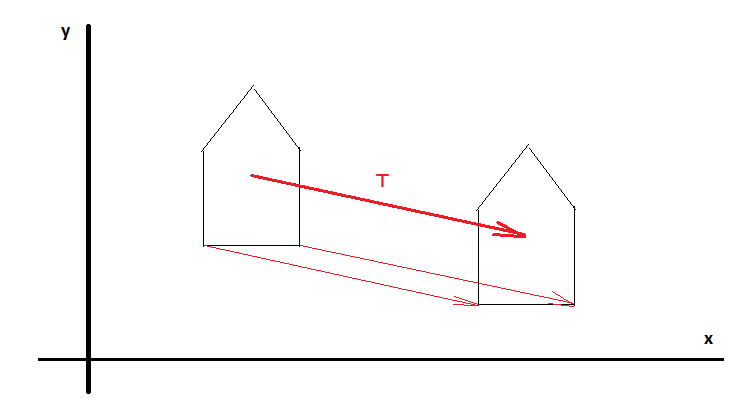

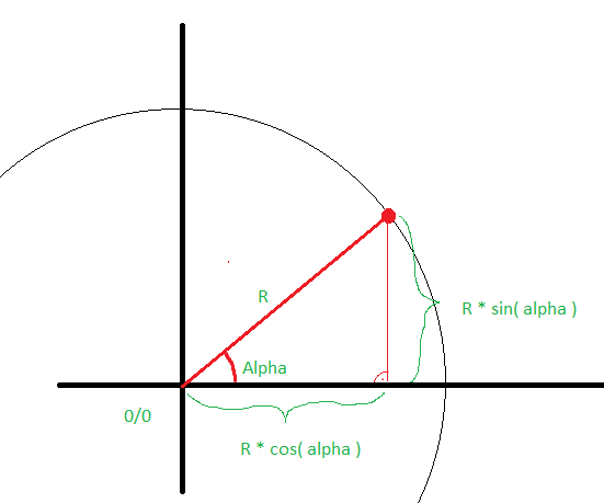

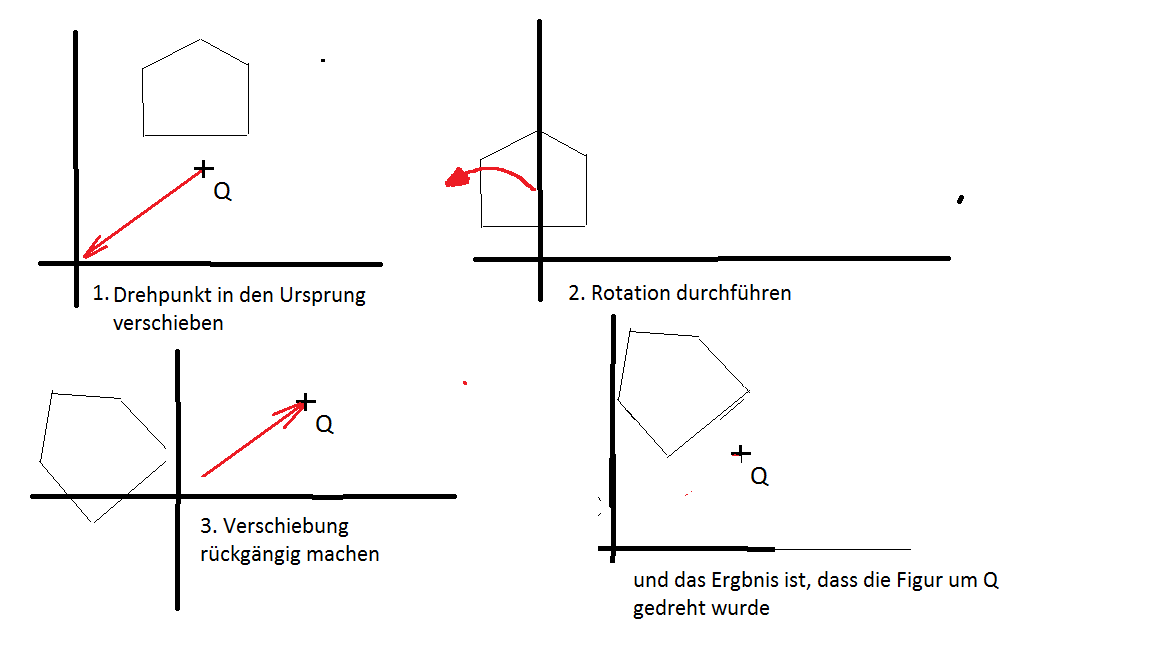

von Karl H. (kbuchegg)
Das was du suchst, ist nichts anderes als die Anwendung der
Trigonometrie in einem rechtwinkeligen Dreieck.
gegeben ein rechtwinkeliges Dreieck mit der Hypothenuse (die längere
Seite) R, wobei R im Winkel Alpha zur X-Achse liegt.
Gefragt sind die Längen der beiden anderen Seiten.
Die eine hat Seitenlänge R*cos(Alpha)
die andere Seite hat die Länge R*sin(Alpha)
D.h. dies sind auch gleichzeitig die Koordinaten des Punktes, an dem
sich die Hypothenuse mit einem Kreis mit Radius R schneidet.
Alles andere sind jetzt nur noch Anpassungen, weil dein Kreis eben
seinen Mittelpunkt nicht bei den Koordinaten 0/0 hat, sondern dazu
verschoben ist. D.h. auf alle Punkte wird noch die Verschiebung dieses
Mittelpunkts mit aufgerechnet.
Und dann hast du natürlich noch den Fall, dass dein 0-Winkel eben nicht
auf der X-Achse nach rechts verläuft, sondern bei dir eben anders liegt.
Auch gibt es noch den Fall, dass die Y-Koordinate nicht nach oben läuft,
so wie in der Mathematik üblich, sondern nach unten. Daraus resultieren
ein paar Koordinaten Umrechnungen, in dem anstelle Addition eine
Subtraktion erfolgt.
Aber das Grundprinzip sind immer noch die Punktkoordinaten, die sich aus
den Seitenlängen im rechtwinkeligen Dreieck durch Anwendung von Sinus
und Cosinus ergeben.
(Und nicht vergessen: Winkel werden in Radianten angegeben und nicht in
Grad. Ein Vollkreis hat 2*PI Radianten, 180° sind daher PI Radianten.)
MIst, Zeichnung vergessen

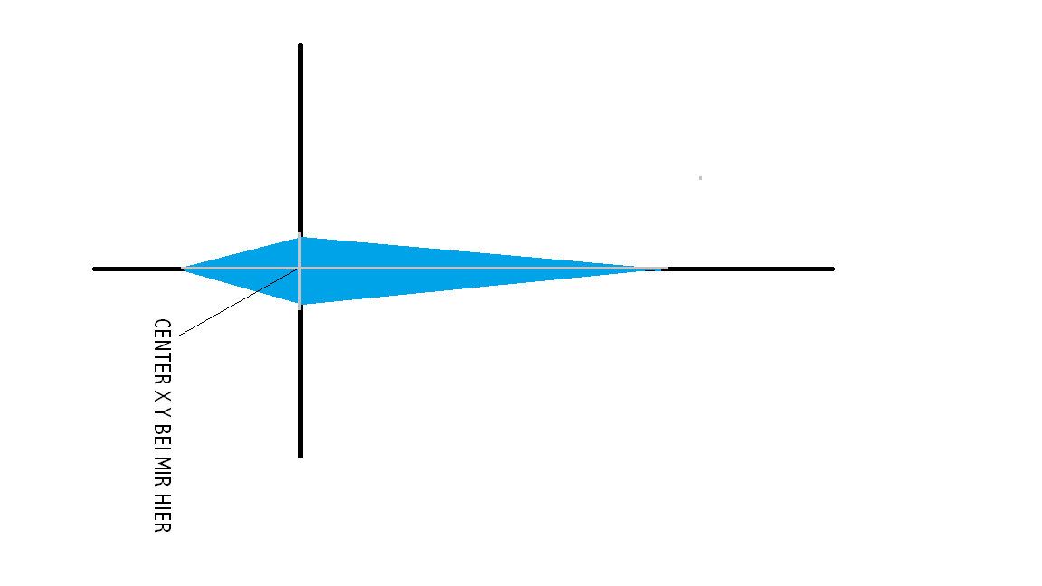

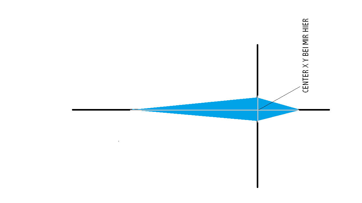

ich habe mal noch eine Frage ,
Die Funktion wird aufgerufen wert hat jetz 512,zeiger wird gezeichnet,
soweit geht alles.
nun wird die Funktion ein zweites mal aufgerufen wert hat jetz 130, nun
wollte ich den zeiger vom ersten wert weis neuzeichnen und danach den
zeiger mit dem neuen Wert zeichnen, anstatt jedes mal das BMP file neu
laden.
Leider geht das nicht so wie ichs mir dachte
vielleicht kann mir wer weiterhelfen

Der springende Punkt ist nun, dass man eine Figur als ganzes verschiebt,
der Translation T unterwirft, indem man die Transformation
    P' = P + T
einfach auf jeden Punkt der Figur anwendet, siehe Bild.
Da diese Figur aus Linien besteht, genügt es dabei, nur die Endpunkte
der Linien zu transformieren. Eine gerade Linie ist auch nach der
Transformation wieder eine gerade Linie.

Rotationen
Ein einzelner Punkt kann um den Ursprung des Koordinatensystems um den
Winkel a gedreht werden, indem die Transformation
     x' = x * cos(a) - y * sin(a)
     y' = x * sin(a) + y * cos(a)
anwendet.
Man kann diese Formeln relativ leicht aus der Trigonometrie am
rechtwinkeligen Dreieck herleiten, ich spars mir aber, da es nicht viel
zur Sache beiträgt. Bei Bedarf ist das aber mit einer Zeichnung schnell
einsichtig, warum das so ist.
Wieder kann man diese Transformation in Vektor/Matrix-form schreiben als
    | x' |     | cos(a)  -sin(a) |   | x |
    | y' |     | sin(a)   cos(a) |   | y |
oder eben als Vektorgleichung
     P' = R * P
wobei das * die Matrixmultiplikation darstellt. Also alle die
Komponenten der jeder Zeile der Matrix mit der jeweiligen Komponente des
Vektors multiplizieren und die Summe drüber bilden.
(die erste Zeile der Matrix lautet   cos(a)  - sin(a) , die erste (und
einzige Spalte) der zweiten Matrix/Vektors lautet  x  y, daher cos(a)
mal x  bzw. -sin(a) mal y; und die Summe der beiden Teilausdrücke ergibt
die erste Komponente des Ergebnisses. Vergleichen mit der Ausgangsformel
zeigt: passt, kommt genau dasselbe raus.
Hört sich schlimmer an als es ist, nach 2 mal selber auf dem Papier
machen, hat man den Dreh raus)
Auch hier gilt wieder:
Um ein Objekt als ganzes zu transformieren, unterwirft man einfach jeden
einzelnen Punkt des Objektes der Transformation und in unserem Falle
genügt es dazu, einfach nur die Endpunkte der Linien zu betrachten
Die zuletzt eingeführte Rotation hat ein kleines 'Problem'. Sie dreht
immer um den Ursprung des Koordinatensystems.
Kann man degegen etwas machen?
Was tun, wenn ich nicht um den 0-Punkt sondern um einen bestimmten Punkt
Q drehen möchte?
Nun ganz einfach.
Mittels einer Transformation, die nichts anderes tut als Q in den
Ursprung des Koordinatensystems zu verschieben, kann man ja den
Drehpunkt in den Ursprung bringen. Danach dreht man um den gewünschten
Winkel und verschiebt das Ergebnis wieder zurück, macht also die
ursprüngliche Verschiebung wieder rückgängig.
Möchte man also um den Punkt/Vektor Q eine Drehung um den Winkel a
ausführen, so berechnet sich der jeweils neue Punkt P' zu
    P' = R * ( P - Q ) + Q
P - Q verschiebt den Q in den Ursprung und wendet dieselbe
Transformation auf P an.
Die Multiplikation mit R dreht den Punkt rund um den Ursprung
Und die Addition von Q hebt schliesslich die Verschiebung in den
Ursprung wieder auf.
Man kann nun durch weitere mathematische Operationen all die
Einzeloperationen zu einer einzigen Matrixmultiplikation zusammenfassen,
ich denke aber, dass dies in deinem Fall nicht notwendig sein wird. Bei
deinen 3 Operationen kann man die auch ganz gut hintereinander
ausführen.

Wenn du also deinen Zeiger nicht einfach nur als Linie auffasst, sondern
als Polygon, also eine Abfolge von Linien, die zb so aussehen (Bild)
(du brauchst nur die Eckpunkte der Linien)
dann kannst du mit dem bisherigen Rüstzeug diesen Zeiger durch
Kombinationen von Transformationen und Rotationen an jedem beliebigen
Ort und in jeder beliebigen Orientierung zeichnen lassen, einfach nur
indem du entsprechende Verschiebungen bzw. Drehungen miteinander
kombinierst.
Besonders einfach wird die ganze Sache, wenn du deinen Zeiger von vorne
herein gleich mal so ins Koordinatensystem legst (die Koordinaten der
Endpunkte festlegst), dass der gewünschte Drehpunkt des Zeigers von
vorne herein im Koordinatenursprung zu liegen kommt. Wenn nicht, dann
ist das auch kein Beinbruch, du weißt ja jetzt, wie man um jeden
beliebigen Punkt drehen kann.
Hast du dann alle Eckpunkte deiner Zeigerfigur entsprechend
transformiert, dann verbindest du die so transformierten Eckpunkte
wieder durch Linien und lässt sie dir ausgeben.
Das heißt jetzt für dich.
Angenommen du hast deinen Zeiger definiert als
struct coord
  int16_t x;
  int16_y y;
struct coord Zeiger[] =
   { -10,  0 },
   {   0, -5 },
   {  55,  0 },
   {   0,  5 }
(sollen die Koordinaten des weiter oben blau gemalten Zeigers sein.)
dann genügt es in deinem Fall, jeden dieser Punkt einfach um den
Ursprung zu drehen
struct tmp[4];
  cosAlpha = cos( .... );
  sinAlpha = sin( .... );
  for( i = 0; i < 4; i++ )
    tmp[i].x = Zeiger[i].x * cosAlpha - Zeiger[i].y * sinAlpha;
    tmp[i].y = Zeiger[i].x * sinAlpha + Zeiger[i].y * cosAlpha;
und danach an das von die angedachte Zentrum zu verschieben
    tmp[i].x += center.x;
    tmp[i].y += center.y;
um damit die Koordinaten der verschobenen und gedrehten Punkte zu
bekommen, so dass du nur noch entsprechende Linien ausgeben musst

um damit den Zeiger an der gewünschten Position und in der gewünschten
Orientierung zu sehen. Und wenn du dann den Winkel veränderst, dann
sollte sich eigentlich der Zeiger um seinen Drehpunkt drehen (wenn du
den Ausradier- / Hinmal- Mechanismus noch richtig bedienst).
So, das wars.
Ich denke, das sollte fürs erste ausreichend sein, um dir das unbedingt
notwendig Rüstzeug zu geben, um deine ersten Schritte in die Welt der
Computergrafik zu gehen.
Probier ein bischen rum, lass dich nicht frustrieren, arbeite in kleinen
Schritten, dann kann nicht viel schief gehen.
Von da weg öffnet sich das weite Feld der Computergrafik und man kann da
noch eine Menge anderer Dinge ausprobieren und sich überlegen. Aber fürs
erste braucht es für deine Zwecke nicht mehr als diese einfachen
Konzepte
* ein Polygon wird beschrieben durch eine Abfolge von Punkten
* Transformation
* Rotation
* man kann Transformationen und Rotationen auch hintereinander ausführen
* ein Polygon wird transformiert, indem man seine Eckpunkte durch alle
  Transformationen schleust.
