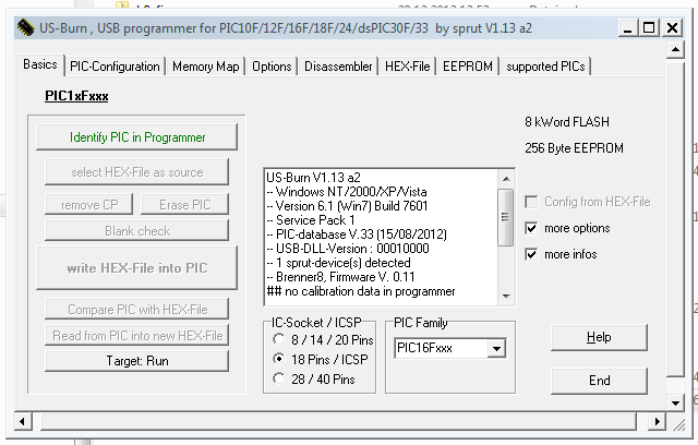

Wenn ich US-Burn starte und auf der Registrierkarte "Basics" auf "Detect
Programmer" klicke kommt folgender Text:
US-Burn V1.13 a2
-- Windows NT/2000/XP/Vista
-- Version 6.1 (Win7) Build 7601
-- Service Pack 1
-- PIC-database V.33 (15/08/2012)
-- USB-DLL-Version : 00010000
## You should try to start USBurn ..
##   ..in compatibility-mode..
##   ..(right mouse button)
## NO HEX-file loaded
Dummer Weise scheint das Handbuch nicht mit der Version
übereinzustimmen. So kann ich z.B. keine Spannungen usw. einstellen.
Unter "Options" - "Bootlader" ist die Taste "1. Active Bootlader to
upload new firmware" hell unterlegt. Sprich: Ich kann sie nicht
anklicken.
Hat jemand eine Idee wo ich mit der Fehlersuche anfangen kann?

Genau, Du hast ja schon das aktuelle Paket mit usburn 1.13a2, spiele
über den Bootlader die Firmware b8_fw17.hex aus dem Unterverzeichnis
b8_firmware auf.
Schau Dir mal unter http://sprut.de/electronic/soft/usburn/usburn.htm
den Absatz "bekannte Probleme" an, das dürfte für Dich passen.

Michael schrieb:
> Nein macht es nicht.
> Führe das Programm im compatibility-mode aus.
> Unter Winxp oder so.
> Auf ProgrammIcon rechte Maustaste und
> unter Eigenschaften findest du es schon.
Cool!
Das war ja einfach.
Nach erstem Eindruck scheint es zu funktionieren.
Aber jetzt muß ich erst mit den Hunden raus. Regnet gerade nicht.
Heute Nachmittag wird dann weiter getestet.
Allen herzlichen Dank für die schnelle Hilfe,
Achim
