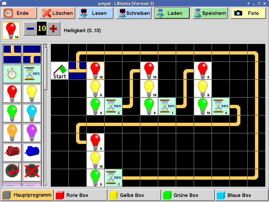

Um nochmal auf die Ausgangsfrage zurückzukommen, möglich ist es schon
aber meiner Meinung nach alles andere als trivial. Als Anhang mal ein
Screenshot von meinem aktuellen Projekt (allerdings für Linux und in C),
mit dem das Erstellen von solchen (Ablauf-)Programmen sozusagen zum
"Kinderspiel" wird.
Mit der Schaltfläche "Schreiben" wird ein Hexfile bestehend aus einem
Interpreter und dem dazugehörigen Datenblock erzeugt und mittels
anpassbarem Script automatisch in den Controller programmiert.
Jörg
Fang jetzt bitte keine 2.te Baustelle an.
Er soll jetzt erst mal grundlegend Programmieren lernen.
