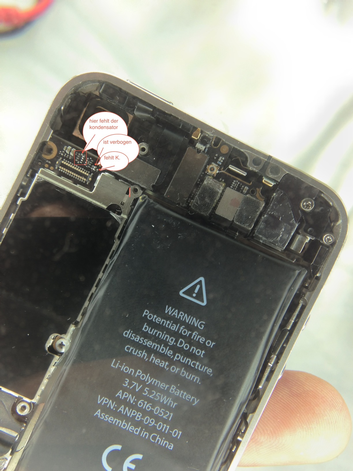

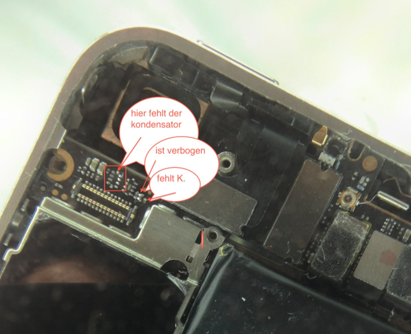

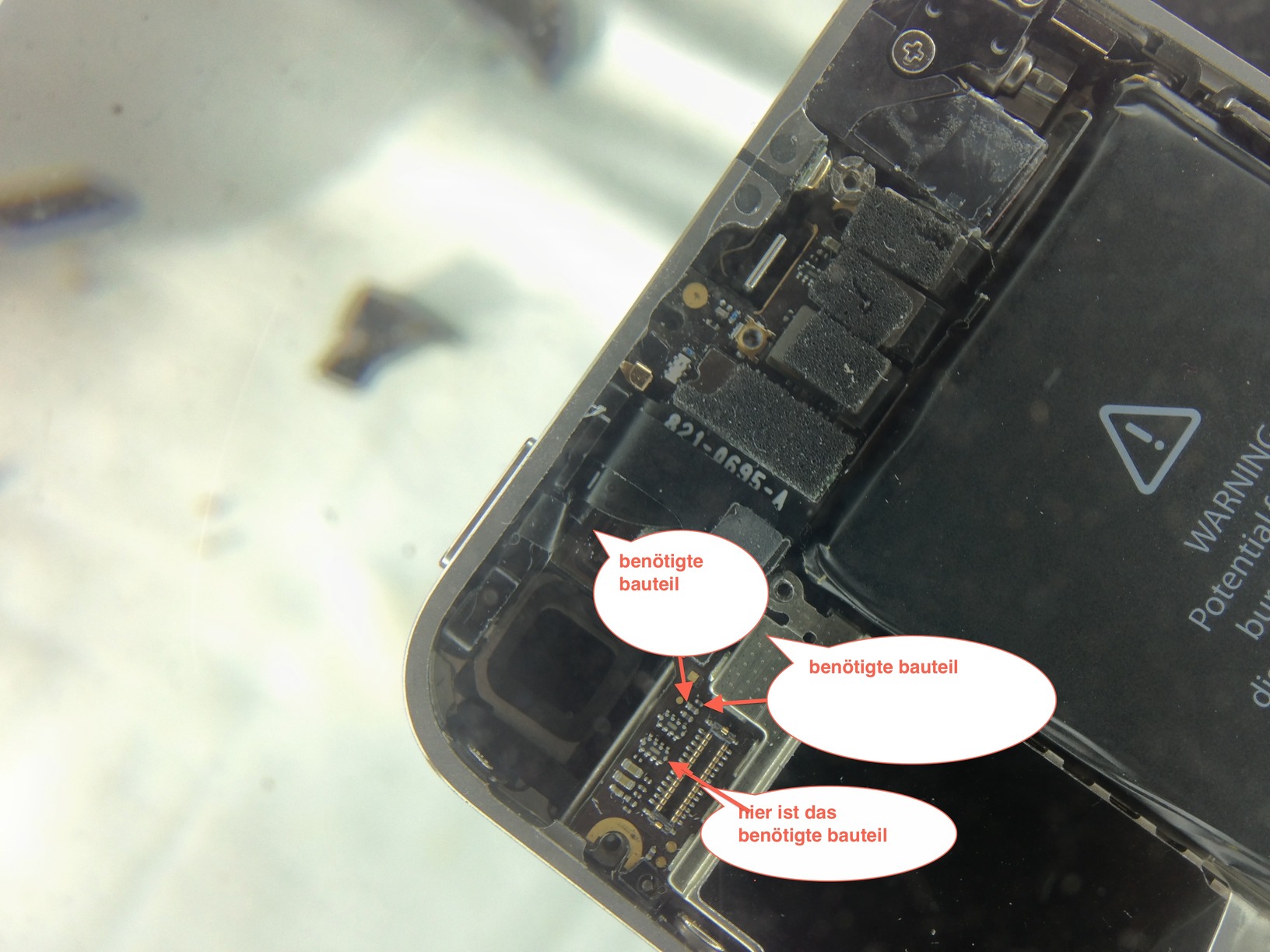

hallo,
wer kann mir die Platine reparieren? zahle auch dafür.
ich habe versucht, sogut wie möglich die defekte zu Kennzeichen.
es handelt sich um ein iphone 4 16GB.
das iphone funktioniert einwandfrei, bis auf die kamere öffnung im
display. man sieht nur die schnecke, die sich nicht öffnet.
ich hoffe jemand kann mir behilflich sein.
für fragen stehe ich gerne zur verfügung.
viele grüße
habibali

Das 2*4-polige Ding mit den zwei Pins seitlich dürfte ein
Durchgangsfilter sein, dürfte für die Funktion nicht kriegsentscheidend
sein. Da sollte es schon mal reichen, die gegenüberliegenden 2*4 Pins
mit je einem dünnen Draht durchzuverbinden.
Evtl. tut sich dann schon was. Für den fehlenden Kondensator (sieht im
Original zumindest danach aus) müsste man den Wert wissen. Ich weiss ihn
nicht...

> also eigentlich eine Brücke wird hergestellt ja ??
4 Brücken...
> mit was für einem Draht kann ich das am besten machen ?
Dünner Kupferlackdraht (0.1-0.2mm). Obwohl, Lack oder nicht ist auf die
2mm auch egal... Zur Not tuns auch die Drähtchen von einer dickeren
Litze.
Aber so eine gewisse Lötkunst brauchts bei den Abmessungen schon. Wenn
man da zulange rumbrät, weil man einen dicken Lötbatzen loswerden will,
löst sich alles ab. Die beiden Einzelpins oben/unten sollten auch nicht
Kontakt zu den Drähtchen machen.
