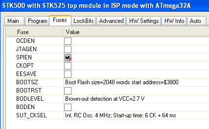

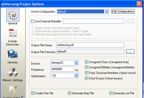

versuche gerade das RS232 Protokoll zu verstehen. Ich fange ganz langsam
damit an in dem ich versuche einen Pin 104 µs auf hight und low
zusetzten.
Hier scheitert es schon:
Folgendes Programm habe ich dazu geschrieben:
#include <avr/io.h>
#include <stdint.h>
#include <avr/interrupt.h>
#include <util/delay.h>
#include "var.h"
#include "lcd.h" ...
 ... lcd_init();
    lcd_loeschen();
    lcd_string("Test");
    while (1)
        PORTA |= (1<<PA7);
        _delay_us(104);
        PORTA &= ~(1<<PA7);
        _delay_us(104);
Problemm:
Es sind keine 104µs sondern ca. 1ms.
Ich bin auf folgen Beitrag gestoßen und habe denke alles beachtet.
Beitrag "delay us liegt weit daneben"
Komisch an der Sache ist, schalte ich die Optimierung ein, funktioniert
das Display nicht und der Pin bleibt auf Low.
Wo ist der Hacken?
Danke für eure Hilfe.
PS: Bitte verzeiht mir meine Rechtschreibung.
von (prx) A. K. (prx)
Und ohne Optimierung bekanntermassen nicht das Delay. Was folgt daraus?
Du hast kein Problem mit dem Delay, sondern mit dem LCD-Code.
von Andreas B. (andreasb)
Kein Plann schrieb:
> Problemm:
Weil du die Optimierung ausgeschaltet hast?
Sicher?
Weil deine Displayroutine hängen bleibt und er garnicht bis zur Schleife
kommt?
> Wo ist der Hacken?
In deiner Display Routine.
Gleichfalls!
mfg Andreas
