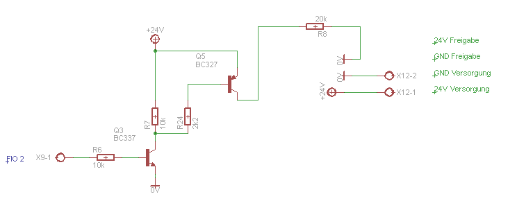

Ich muß mit Labview über Labjack (Ausgang 3.3V) einen Freigabe Eingang
eines Förderbandes (24 V) ansteuern. Zwischen Freigabeeingang und Masse
messe ich 20 Kohm => 1,2mA bei 24V.
nun habe ich im Forum eine Schaltung gesehen , die ich ausprobiert
habe.(auf einem Steckbrett).  Leider ohne Erfolg. Hoffe Ihr könnt sie im
Anhang sehen.
Ich gebe den schaltbaren Ausgang mit 0 - 3,3V über einen 10k auf die
Basis eine BC337(npn). Am Collector des BC337: 24V über 10kohm. Emmiter
der BC337 an Masse. Weiter vom Collector des BC 337  über einen 2K2 auf
die Basis eines BC327(pnp). Am Collektor des BC 327 liegt 24V, An
Emitter des BC 327  über einen 20Kohm die Masse.
Wenn ich nun den Schaltausgang am Labjack => 3,3V schalte dann Schaltet
der BC 337 am Collector zw 7,4V und 5,3V. An der Basis des BC327 habe
ich
23,3V, an Collektor und am Emitter jeweils 24V. der BC 327 schaltet
nicht. Eigentlich hätte ich erwartet das am Emitter des BC 327 zwischen
24V und 0V geschaltet wird.

schueler94 schrieb:
> Rechter Transistor BC327 , Basis am Collektor des BC 337 über 2k2,
> Collektor an 24V , Emitter über 20K an Masse.
Im Schaltplan sieht das aber anders aus. In selbigem liegt der Emitter
des BC327 an +24V und  der Kollektor am Ausgang Deiner Schaltung. So
funktioniert das dann auch. Wenn Du Emitter und Kollektor jedoch
vertauschst, überschreitest Du die maximal zulässige
Basis-Emitter-Spannung erheblich, was wahrscheinlich zur Zerstörung des
Transistors führt.

Erster Fehler. Spart dir solche Schaltplanlyrik. Zeichne einen lesbaren
Schaltplan mit Bezeichungen und Werten für jedes Bauteil. Ein Schaltplan
sagt mehr als 1000 Worte. Eine solide Handskizze mit Bleistift und
Papier reicht. Wobei, wenn du in dem Bereich umschaulst, dann solltest
du dich mit einem der vielen CAD-Prgaramme beschäftigen, das ist
Handwerkszeug und nicht allzu schwierig. Ob nun Eagle, Target & Co ist

Naja, eine Kollektorschaltung ist hier nicht angebracht, schon gar nicht
mit dem PNP. Hier will man eher eine Emitterschaltung haben. Etwa so.
Wenn die Collectorspannung vom BC337 nicht auf 24 V geht, dann ist die
Ausgangsspannung des ICs bei "Low-Level" nicht 0V, sondern mehr, z.B.
0.7V.
Abhilfe:
Widerstand von der Basis des BC337 nach Masse (z.B. 10 kOhm).

Hallo Leute.
Vielen Dank für Eure schnellen Antworten.
Das hat mir wirklich sehr viel geholfen.
Jetzt funktioniert alles prima.
Ich hatte tatsächlich einen Transistor verpolt.
Und zwar den BC 337. Ich bin davon ausgegangen das beide Transistoren
gleich beschaltet werden. Ich schäme mich richtig für so eine Dummheit.

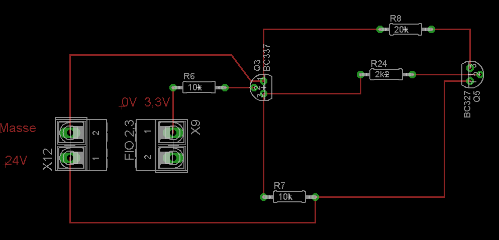

Im Anhang noch 2 Zeichnungen aus Eagle. Bitte gebt mir Bescheid ob die
im Forum lesbar sind. Muß das hochladen ja auch noch lernen.
Nochmals vielen Dank für Eure Bemühungen.
Gruß Herr B.
Schaltbild und Verdrahtungsplan sehen schon ganz brauchbar aus.
An der zweipoligen Klemme für das Eingangssignal ist nur ein Signal
gezeichnet, GND nicht. Den Ground hast Du wohl anders verbunden?
Das ist richtig . Ground ist nur einmal auf die Platine geführt. So
bleibt mir die 2. Klemme für den anderen Eingang. Brauche das ganze
nähmlich 2 Mal.
Danke für den Hinweis bezüglich der Namenswahl. Werde ich
berücksichtigen.
Beides Mal die Gleiche Masse. Vom Bandmotor kommen jedoch 4 Leitungen,
24V fur Freigabe + Masse                 24 Versorgung + Masse.
Darum habe ich auf meiner Platine auch 2 2polige Steckanschlüsse verbaut
und diese auch getrennt bezeichnet. Soll ich auch hier den gleichen
Namen
für die Masse vergeben?
