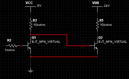

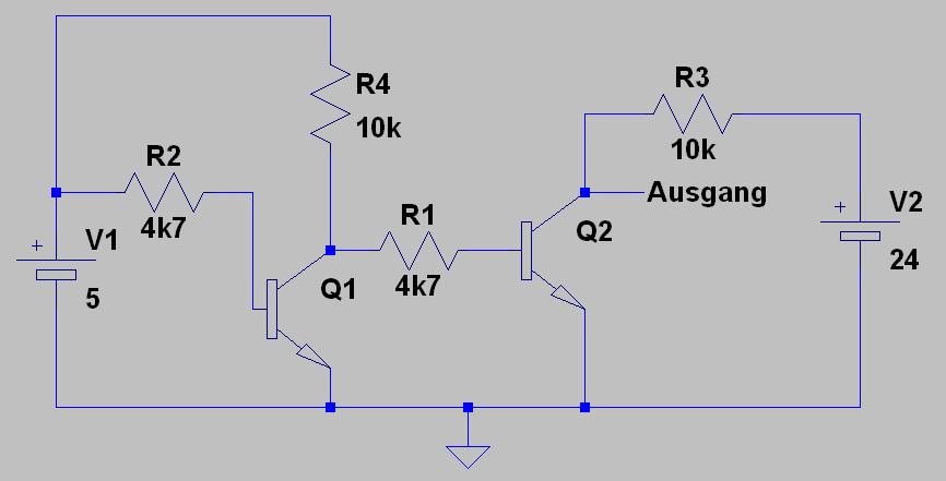

von Marco (Gast)
Habe die Schaltung im Dateianhang aufgebaut.
Als Transistoren nehm ich den BC548.
Ich möchte am "Ausgang" der Schaltung 24V anliegen haben. Dort sind
aber
maximal 8.5V oder sowas. Woran kann das liegen, bzw. wie müsste ich die
Widerstände ändern? Irgendwelche
Vorschläge. Danke
Marco

von Marco (Gast)
Hmpf, ich denke der ist abgeraucht. Auch wenn ich die 5V weglasse, sind
am Ausgang dann 24V
von Michael (Gast)
Wozu bitte R4? Das ist eine Gegenkopplung und verschlechtert das
Schaltverhalten.
Michael
von Marco (Gast)
Das Schaltverhalten ist mir erstmal egal ;) Hauptsache der Schaltet
überhaupt erstmal
von 5V auf 24V. Hab gerade nochmal die Transistoren überprüft. Sind
wohl doch nicht
kaputt :-\
von Matthias (Gast)
Hi
@Michael
warum soll den R4 eine Gegenkopplung sein?
Matthias
von Michael (Gast)
Sorry, hab mich vertan.
Michael
von Reinhard Biegel (Gast)
@Marco:
Hi!
Wie sieht dein Eingangssignal eigentlich aus? Rechteck, Sinus, Dreieck?
8,5V kommen nämlich gut auf den Effektivwert eines 24Vss Sinus-Signals
hin. R4 gehört übrigens auf +5V und R2 ist der Eingang für dein Signal,
sonst schaltet der Transistor ja dauernd.
mfg
Reinhard
von Marco (Gast)
RTFM.... Man sollte auch nicht Emitter mit Collector vertauschen :-\
Sowas bescheuertes. Ich hatte das richtige Datenblatt, aber den
falschen Transistor.
R2 ist natürlich der Eingang des Signals, hätte ich besser kenntlich
machen sollen. So sieht nur im Moment mein Testaufbau aus.
Das Signal ist ein 5V Rechtecksignal.
Passt das sonst mit den Widerständen?

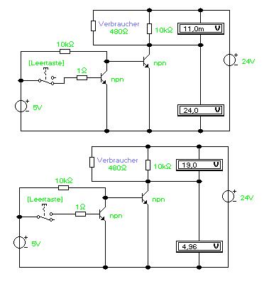

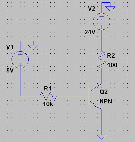

von Gast (Gast)
Versuchs mal damit
von jens uwe (Gast)
oder so -- warst ja mal wieder schneller als ich "gast" aber will auch
mal einen beitrag abgeben -- g

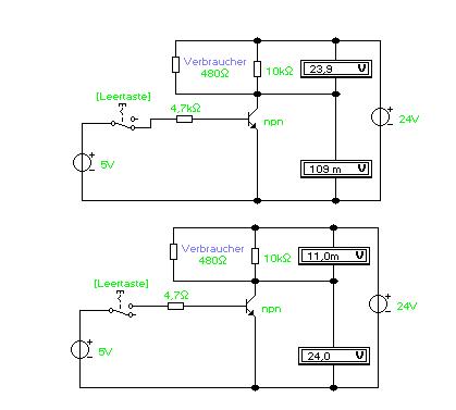

von Gast (Gast)
schade so schön mit messgeräten habe ich es aber nicht
von jens uwe (Gast)
dann hier nochmal mit deiner Schaltung und Messgeräten

von Matthias (Gast)
Hi
Bild 1:
LTSpiceIII
Bild 2:
Bild 3+4:
Electronic Workbench oder Multisim oder wie auch immer das Ding jetzt
heißt.
Matthias

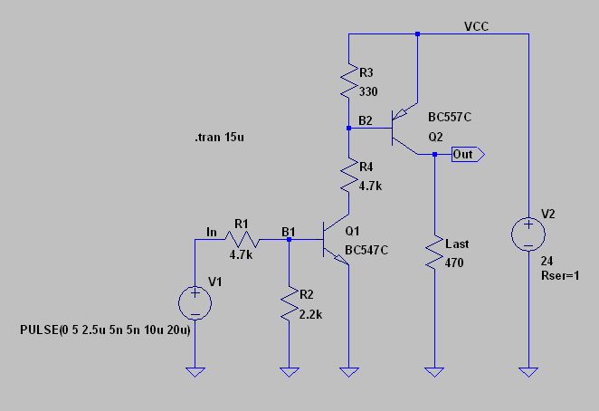

von Michael (ein anderer) (Gast)
Also....
...die geposteten Schaltungen sind ja alle recht nett, aber:
Marco wollte eine Schaltung, mit der er bis zu 50kHz schalten kann.
Also sollte am Ausgang die Flankensteilheit auch dementsprechend sein.
Bei den hier gezeigten Schaltungen kommt bei 50kHz mehr oder weniger
nur noch Matsch raus...
Als Alternative habe ich meinen Vorschlag angehängt. Diese Schaltung
braucht auch nur 4 Widerstände und 2 Feld- Wald- Wiesen-Transistoren,
schaltet aber deutlich schneller.
Die Eckdaten sind bei 470 Ohm Last (entspricht ca. 51mA):
Ausgangspannung: 23.8 Volt
Stromaufnahme Eingang: 0.9 mA
Stromaufnahme kompletter Schalter: 5.8 mA
Flankenanstiegs- und Flankenfabfallszeit: 70 Nanosekunden
Einschaltverzögerung: 35 Nanosekunden
Komplette Einschaltzeit also 105 Nanosekunden
Auschaltverzögerung: 90 Nanosekunden
Komplette Ausschaltzeit also 160 Nanosekunden
Wer es noch schneller möchte, muss andere Transitoren verwenden, oder
niederohmiger, oder eine andere Schaltung mit mehr Transistoren...
Wem der Stromverbrauch des Schalters zu hoch ist, kann auf Kosten der
Ausgangsspannung R3 und R4 anpassen und einen anderen PNP-Transistor
verwenden. Denkbar wäre z.B. BC638 oder ähnlich.
