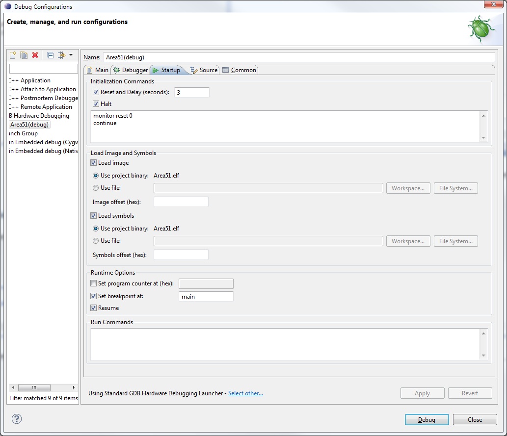

ich konfigurieren nun schon den ganzen Tag rum, wälze Dokumentationen
und frage Google, aber ich komm auf keine Lösung.
Ich habe ein Eval Board mit einem LPC 1788 (Cortex M3). Der Compiler und
die Linkereinstellungen sind inzwischen alle auch korret. Heute ist mein
j-Link gekommen und ich wollte nun noch den Hardware Debugger in Eclipse
einrichten.
An der Stelle bitte keine Hinweise auf alternative IDEs ich habe mir
inzwischen vermutlich alle kostenlosen IDEs angesehen und mir ist
Eclipse einfach immernoch am liebsten.
Mein Problem ist nurnoch die Konfiguration des Hardware Debuggings.
Aktuell sieht das so aus, wie auf den Screenshots. Ich hatte
zwischenzeitlich auch eine Konfiguration, die zumindest jedes zweite mal
lieft, solang ich mindestens einen Breakpoint gesetzt hatte. (ja ich
weiß, das klingt mystisch :))
Ich bin mit Hardwaredebugging nicht alzusehr vertraut. Ich hatte damit
zwar schon während der Ausbildung zu tun, nur musste ich es dort nicht
einrichten. Die Frage ist nun als mehr oder weniger, was ich in die
Felder "Initialization Commands" und "Run Commands" schreiben muss.
Aktuell läuft der ARM aus dem Flash. Die Dokumentation von Segger
schreibt:
3.4.2 Debugging in flash
When debugging in flash the stack pointer and the PC are set
automatically when the target is reset after the flash download. Without
reset after download, the stack pointer and the PC need to be
initialized cor-rectly, typically in the .gdbinitfile. [..]
An der Stelle habe ich bereits das Problem, dass ich keine Dokumentation
zum Eclipse Hardwaredebugging finde. Welche der beiden Commandofelder zu
welche Zeitpunkt ausgeführt wird, etc..
Kann mir da vielleicht jemand entweder sagen, welche Registerwerte ich
da für den LPC1788 setzten muss, oder (viel lieber) erklären, wo ich
diese finde. Ich habe diesbezüglich noch das Datenblatt durchforstet und
im startup nach initialisierungen des Stackpointers und ähnlichem
gesucht, aber nichts gefunden, mit dem ich etwas anfangen konnte.
Für jede Hilfe wäre ich dankbar
Grüße
Chris

Ich konnte das Problem nun für mich zufriedenstellend Lösen:
Ich habe gerade festgestellt, das NXP in den Libfiles vom CMSIS eine
funktionierende Debugger Konfiguration mitliefert, die ich erfolgreich
mehrfach übersehen habe (Schande über mich).
- gdb_ram_init.jlink
- gdb_rom_init.jlink
Diese habe ich dann noch ein klein wenig angepasst und in den Eclipse
Dialog kopiert. Das sieht nun so aus:

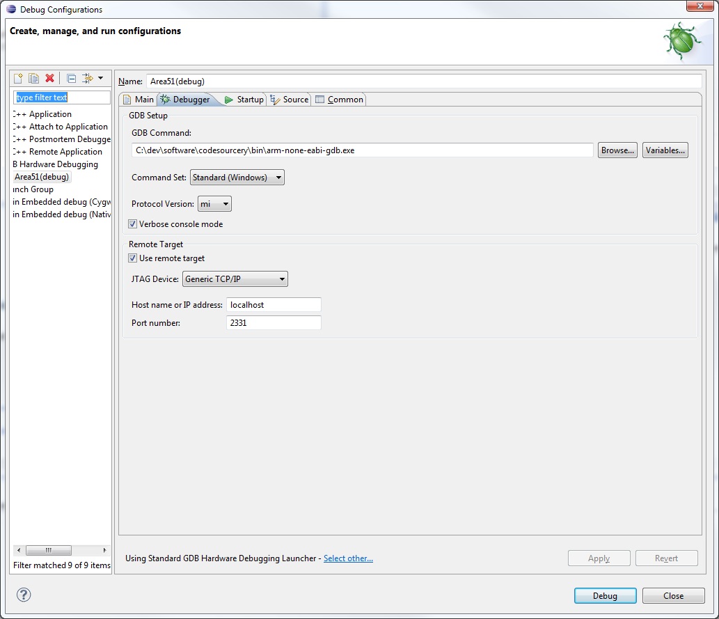

Tab "Debugger"
"Use remote target" - kein Hacken, das remote Target wird manuell
gesetzt (ich trau da Eclipse nicht so ganz)
Tab "Startup"
keine Haken
im Textfeld:
target remote localhost:2331
monitor interface jtag
monitor flash cpuclock = 120000000
monitor flash device = LPC1788
monitor flash download = 1
monitor flash breakpoints = 1
monitor speed auto
Dann entsprechend die Haken für das Laden der Symbole und das kopieren
des Binaries.
Und bei Runtime Options:
keine Haken
im Freitextfeld:
monitor clrbp
monitor reset 0
monitor reg r13 = (0x00000000)
monitor reg pc = (0x00000004)
monitor reg r13
monitor reg pc
continue
Seltsamerweise löst in der Main immernoch ein Breakpoint aus, ich denke
mal, das hängt damit zusammen, dass das Target nicht sofort angehalten
wird und dann eben an der Stelle erst zum stehen kommt. Wieso genau das
so ist, find ich sicherlich noch raus, vielleicht mag es mir auch jemand
erklären. Jedenfalls habe ich diese Konfiguration nun mehrfach getestet
und sie hat anstandslos funktioniert.
Grüße
Chris
