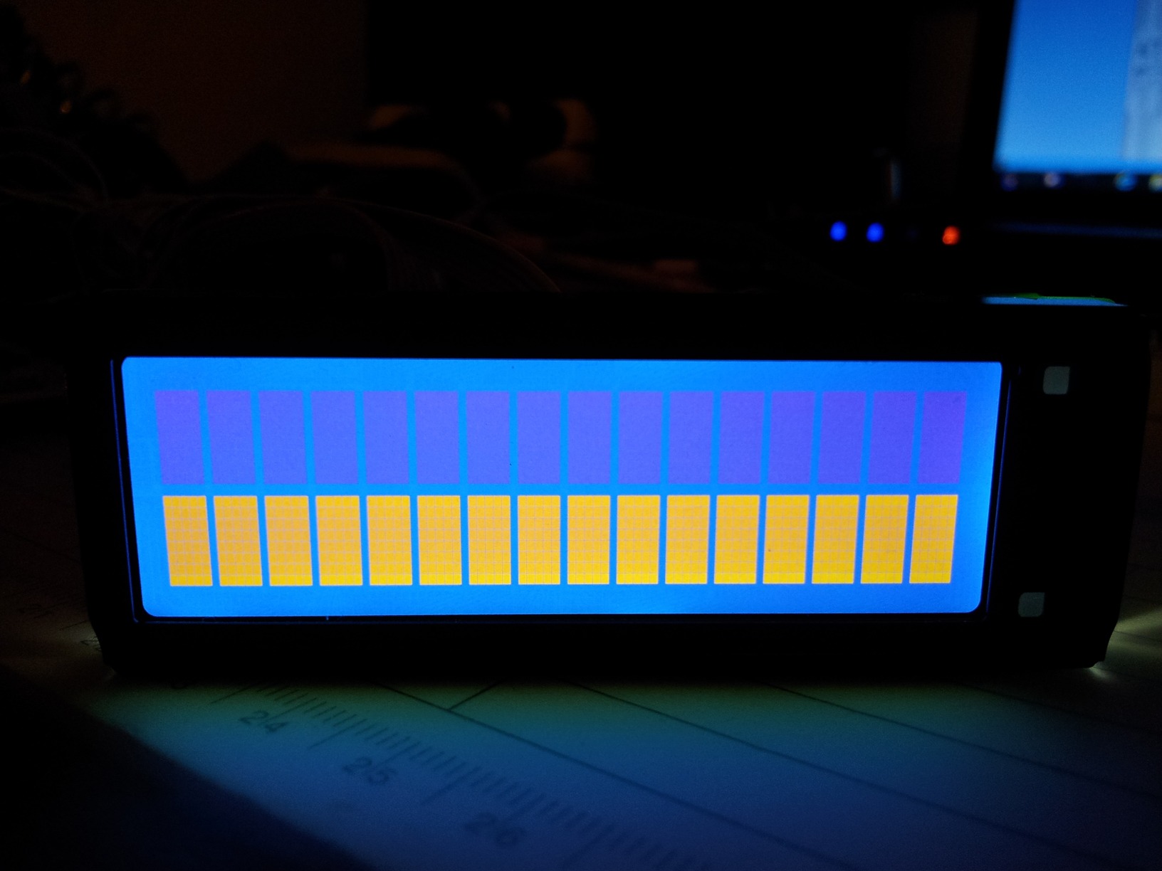

Ich habe ein LCD Display zuhause. Diese Funktioniert einwandfrei an
einem Atmega 16
Nun habe ich mir ein anderes gekauft bei Conrad EA DIP162-D
leider bekomme ich es nicht zum laufen!

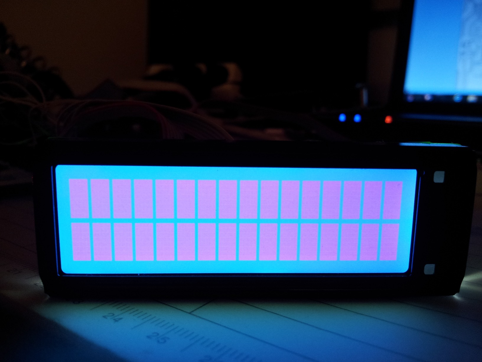

Das Dispplay wird zwar initialisiert ,, also beim einschalten hat es nur
eine Reihe einen Balken, sobald ich dann einen reset mache auf meinem
STK 500 werden 2 schwarze balkenreihen angezeigt.
Aber es wird kein Text angezeigt`?
Habe beim Ersten Probelauf die pins vertauscht(Die Display Data pins)
aber dies müsste doch das LCD nicht zerstören oder?
Gruß Markus

Habe des Problem vermutlich gefunden! Muss kurz mal umlöten dann meld
ich mich wieder
von Markus (Gast)
Hm Ja aber die Balken verschwinden ganz normal und werden wieder
angezeigt!
Gibts nocht Lösungsvorschläge?

hab nun mal den stromverbrauch zur beleuchtung gemssen
diese waren 53mA     laut datenblatt jedoch max 45mA
is mir immer noch rätselhaft warums nicht funkioniert
Den Code brauche ich nicht poste weil weinn ich ein anderes LCD
anschließe funktioniert alles sofort

Erläre doch endlich mal wie du den Kontrastspannungseingang (Pin 3)
beschaltet hast.
MfG Spess

von Markus (Gast)
Hier die Bilder als bewei?
von Markus (Gast)

Kontrast 2
Ich nehme 5V geh auf nen Widerstand 27kOhm der widerum geht auf nen
poti..
anschluss(ganz rechts) dann  Mittelanzapfung (der in der Mitte) geht
direkt auf VEE   linke anschluss von poti geht auf ground

von Karl H. (kbuchegg)
Ich kann mir nicht helfen.
Die Bilder sehen ganz danach aus, als ob der Kontrast zu stark
aufgedreht ist.
(Das ist die normale Fleury LCD Lib. Sag das doch einfach.
Und nein. Die Hintergrundbeleuchtung hat damit nicht das geringste zu
tun. Die leuchtet entweder, oder sie leuchtet nicht)
von Peter ⛄ W. (Firma: Huddel und Brassel Ltd.) (jaffel) Benutzerseite
> aufgedreht ist.
Garnicht. Guck Dir mal das linke und rechte Bild an. Das sieht nach
Initialisierungsfehler aus.
Aber da das hier zu sehr nach Hellseherei geht, halt step by step.
Obwohl ich persoenlich da garkeinen Bock drauf habe.

von holger (Gast)
>> aufgedreht ist.
Karl Heinz hat recht.
Das Display ist initialisiert. Das sieht man daran
das die zweite Zeile auch den Balken bekommt.
Der Kontrast stimmt einfach nur nicht. Die Anzeige
ist ja schon rot statt vermutlich weiss.
Ja, im ersten Bild und im Zweiten ?
Kann sein, aber Fotos von LCDs ist immer so eine Sache. Sehen wir das
raus kommt wenn der Trimmer dran ist und er sich vielleicht mal meldet.
Peter W. schrieb:
Im zweiten Bild sehe ich in beiden Zeilen Balken.
Auch das ein Hinweis darauf, dass der Kontrast nicht stimmt.
Bei einem nicht initialisiertem LCD sieht man einen Balken in der ersten
Zeile. Und zwar nur 1 Balken. Von der anderen Zeile sieht man im
Idealfall gar nichts.
Das allerdings ist richtig.
Es ist allerdings kein Problem den Gegentest zu machen
(Warum kommen eigentlich immer die wenigsten Anfänger auf die Idee auch
mal einen Gegentest zu machen? Datenleitungen abklemmen, sodass das LCD
ganz sicher nicht initialisiert wird. Spannung drauf und dann den
Kontrast so einstellen, dass man in der ersten Zeile die Balken sauber
schwarz auf weiß sieht (oder welche Farbe auch immer) und sich in der
zweiten Zeile noch nichts tut. Das sollte fürs erste eine
Kontrasteinstellung sein, mit der man auf jeden Fall was sehen wird.
Dann alles wieder verkabeln und mal die Init drauf loslaufen lassen.
Wenn es initialisierst, dann müsste man jetzt auf jeden Fall etwas vom
Text sehen. Eventuell noch nicht optimial im Kontrast aber das lässt
sich ja mit dem Poti noch nachkorrigieren.
Wobei ja auch nicht wirklich klar ist, was denn die beiden Bilder
überhaupt darstellen. Vor der Initialisierung / danach ?

Eben, weil auf dem zweiten Bild der Kontrast ganz anders aussieht wie
auf dem ersten Bild, naemlich nicht so roetlich, glaube ich eher an
Initialisierungsprobleme. Aber da er sich jetzt wohl auf den Schlips
getreten fuehlt und sich wohl nicht mehr meldet. Egal.
Auch wieder wahr. Also kein Stueck schlauer.
von holger (Gast)
Ich habe gerade mal so ein blau weisses Display von EA angeschlossen.
Ist zwar kein EA DIP162 sondern ein W162B, aber was solls.
Die Dinger sind extrem Blickwinkelabhängig.
Drehe ich den Kontrast voll auf ist erstmal alles weiss.
Je nach dem wie man das Display dreht kommt dann aber
auch gelb oder rot dabei raus. Schaut man direkt drauf
kann man den Text nicht lesen. Dreht man es ein bisschen
ist der Text zumindest zu sehen.
Ich geh jetzt davon aus das der Kontrast wohl nicht
das Problem ist. Fleury benutzt ja den Busy Check.
Ich könnte mir vorstellen das die RW Leitung nicht
richtig angeschlossen ist und das Programm dort klemmt.
Deshalb wird kein Text angezeigt. Die Initialisierung
wird ohne Busy Check gemacht und läuft deshalb durch.
