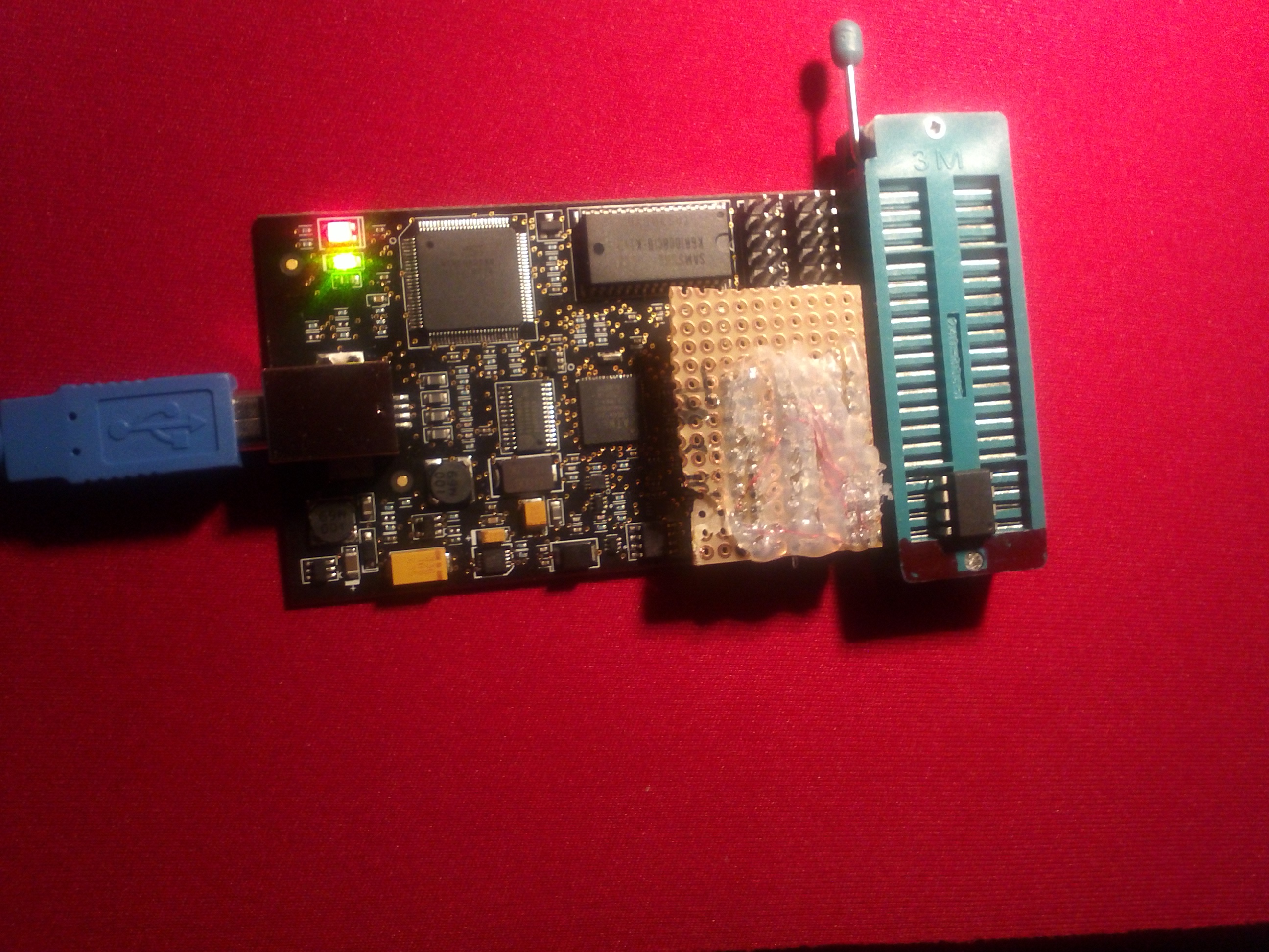

von F. F. (foldi)
Hans schrieb:
> ich würde mir gleich einen debugger dazuholen.
> hab gerade gesehen, dass der avr-dragon unter 50e zu haben ist.
> damit kann man sich beim fehlersuchen viel zeit zeit sparen.
> 73
Vor allem kannst du da einen vierzigpoligen Ziff-Sockel drauf bauen und
über Adapter gleich alle möglichen (einschließlich der äußerst teuren
JATG-Schnittstelle)Programmierverfahren nutzen. Schaltungen machst du
dann eh auf dem Steckbrett oder lötest die gleich zusammen.
Nimmste noch einen Nano dazu, dann kannste das Programm gleich auf dem
Steckbrett testen.
Für C++ hab ich mir dieses Buch gekauft:
http://www.buecher.de/shop/einfuehrung/der-c-programmierer-c-lernen-professionell-anwenden-loesungen-nutzen-ebook/ebook/products_products/detail/prod_id/33827437/
Das fand ich sehr ansprechend und ohne zu viel Schnörkel. Weitere Bücher
hatte ich mir auch gekauft, die direkt auf die Mikrocontroller eingehen.
Vielleicht findest du das ja noch ganz nützlich.
