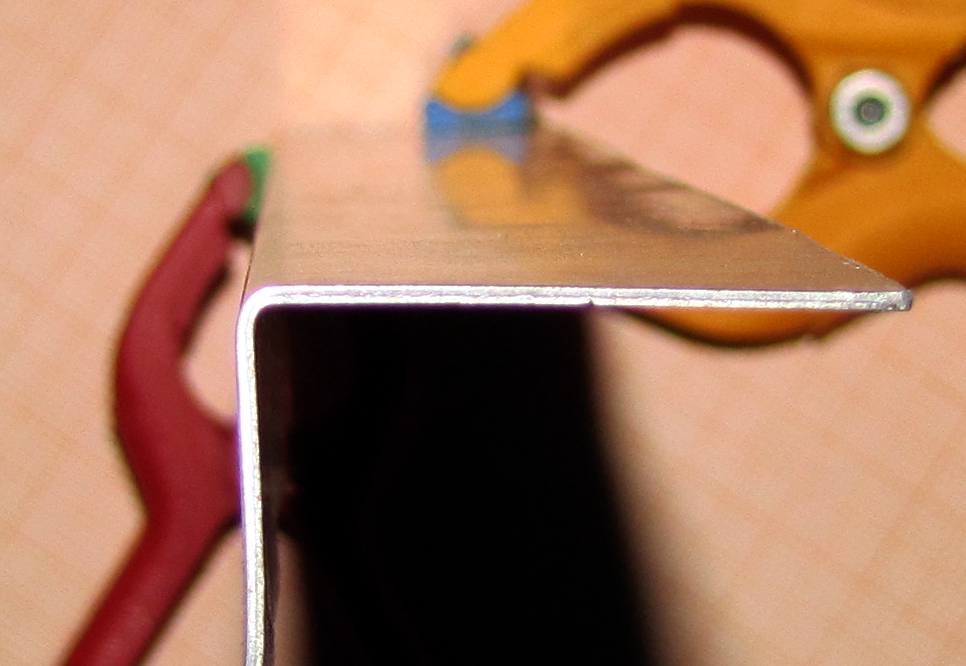

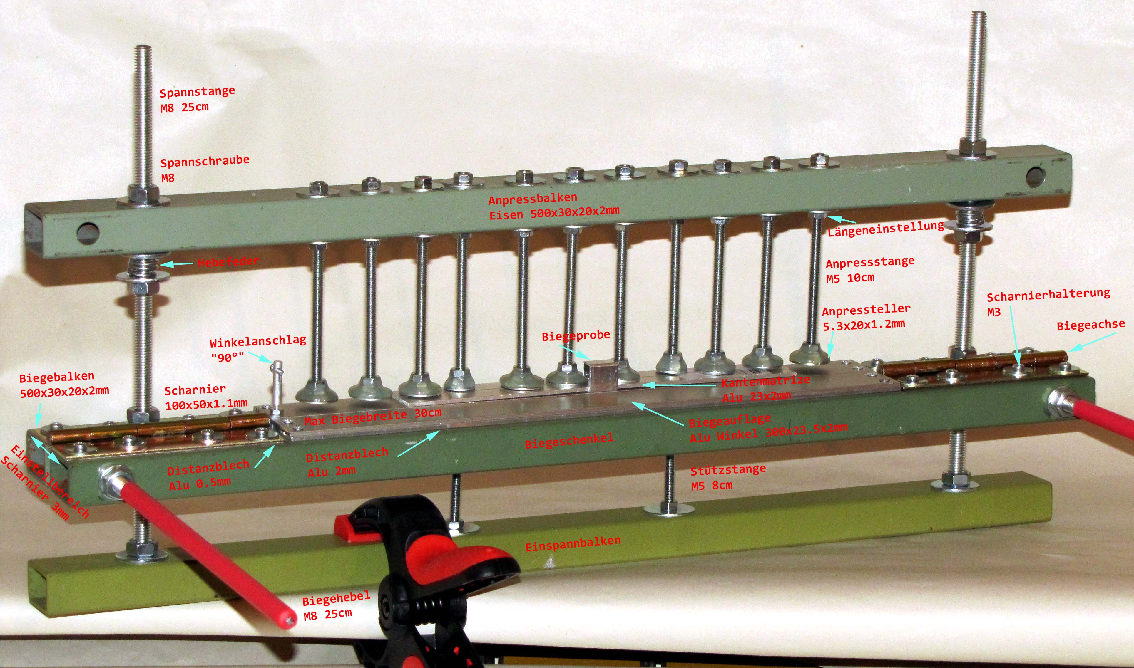

Eine Biegebank für kleine Alu Gehäuse gibts ja schon für ~ 100€, so dass
sich ein Selbstbau nicht richtig lohnt.

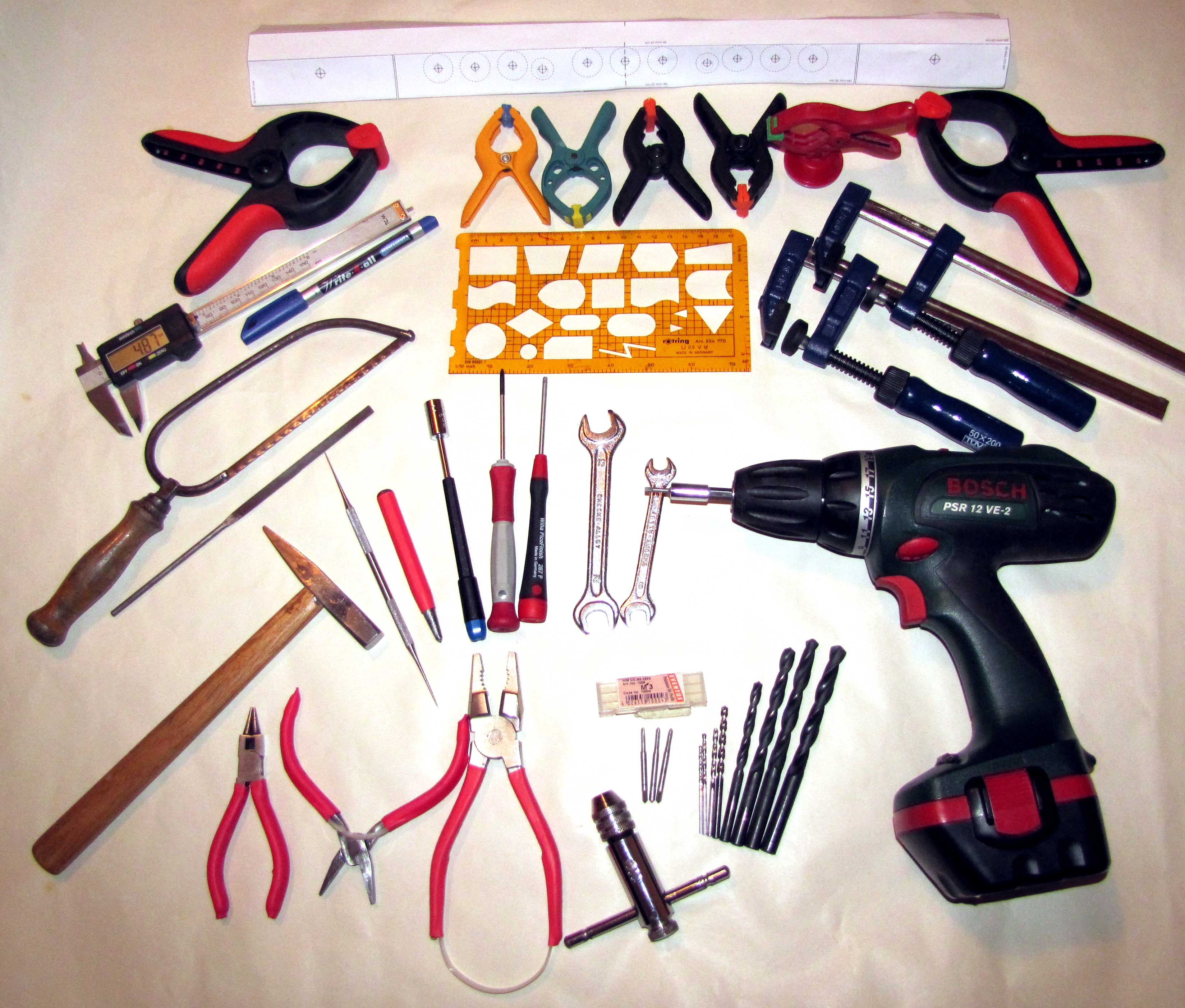

Wer dennoch eine kleine DIY Herausforderung in Sachen Mechanik sucht,
hier ein kleines Beispiel zu Anregung.
Als Werkzeug wird eigentlich nur die Standard-Hobbyausrüstung benötigt.
Eine Tischbohrmaschine wäre hilfreich, aber nicht zwingend  notwendig.
(Alle Bohrungen sind so angelegt, dass sie durch nachträgliches
Aufbohren/Auffeilen wieder gerade gerückt werden können).

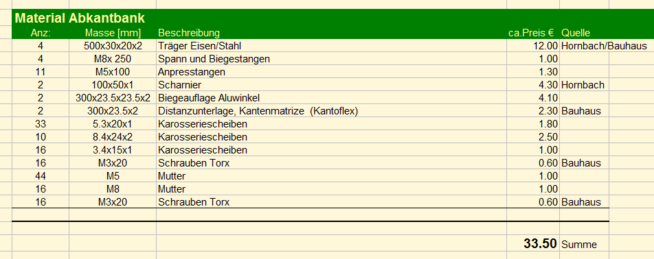

Alle Bauteile kommen aus dem Baumarkt (ca. 35€).
Max. Biegebreite ist bei mir 30cm, was einfach daran liegt, dass ich die
4 Eisenträger mit 50cm abgelängt schon vorrätig hatte, sonst wäre ich
auf ~50cm gegangen.

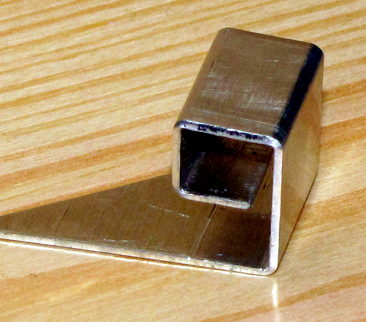

Durch die Segmentierung der (herausnehmbaren) Anpressstempel sind auch
Mehrfachbiegungen an Längs- und Querachse möglich. Die Kantenmatrize
kann abgelängt werden, so dass auch eine innenliegende Anpressung
möglich ist.
Das Ganze wird mit Schraubzwingen am Tisch befestigt oder einfach in den
Schraubstock eingeklemmt.
Ich würd mich freuen wenn der ein oder andere seine
Selbstbaukonstruktion auch hier reinstellen würde - das
Konstruktionsprinzip ist sicher noch verbesserungsfähig - danke.

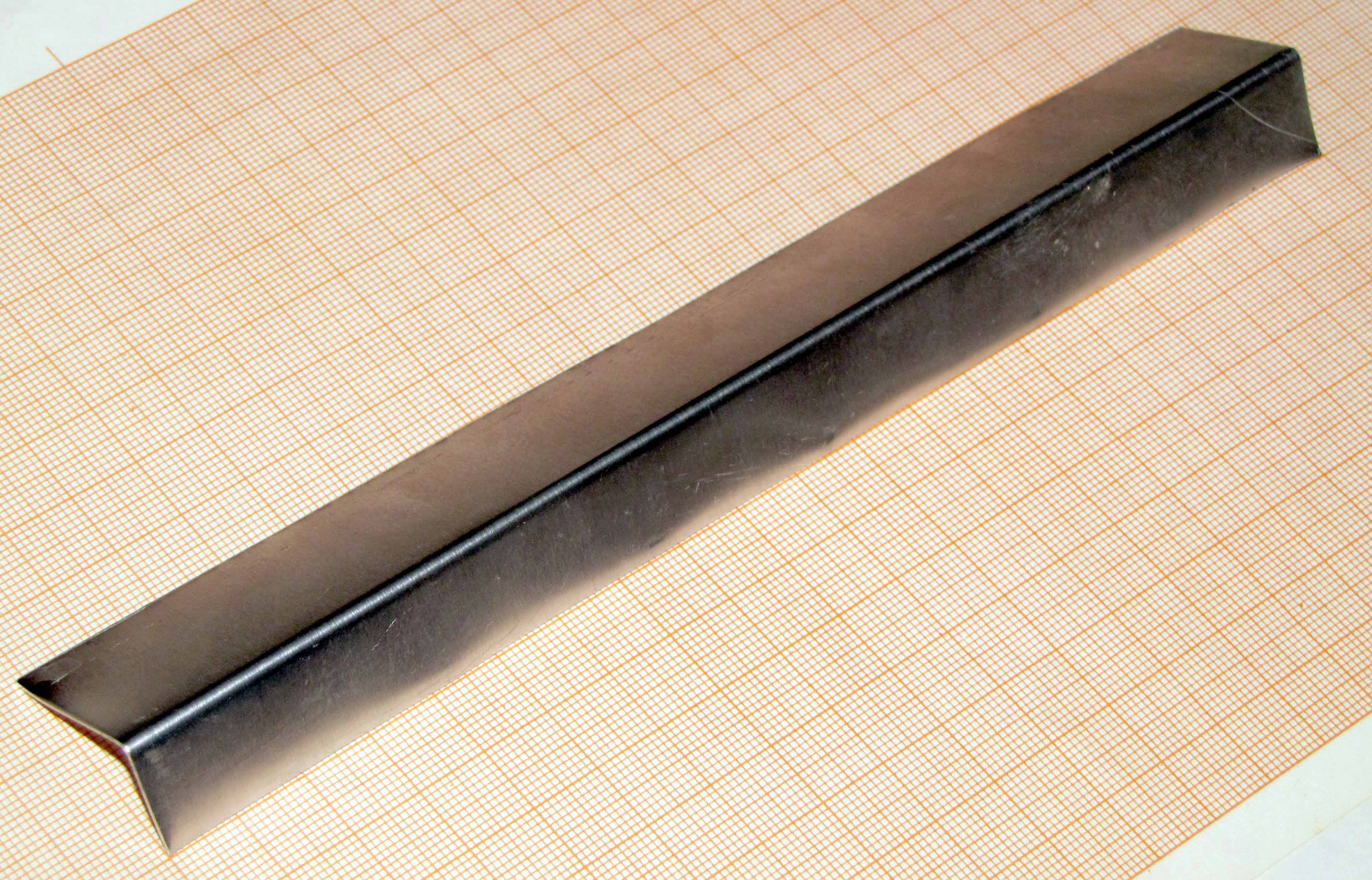

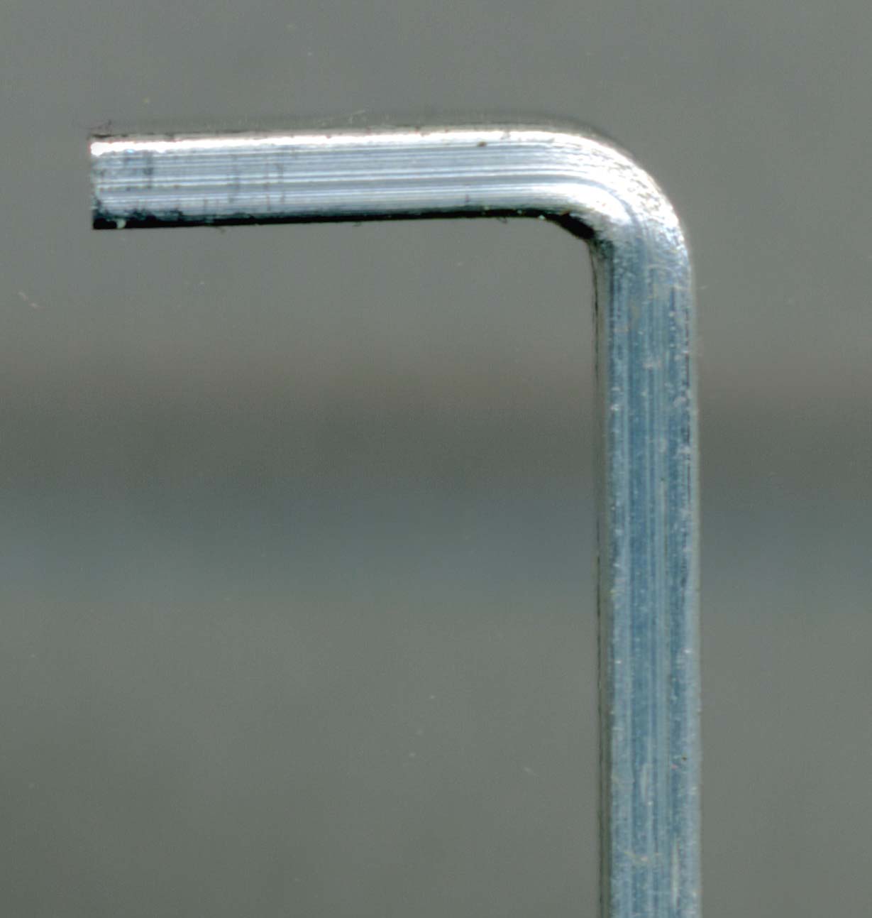

1.5mm Alu Blech hab ich leider nicht, nur ein Rest 7.5x1.5 Flachstange.
Hast du bedenken wegen der Biegekräfte? - nehmen ja qudratisch mit der
Dicke zu.

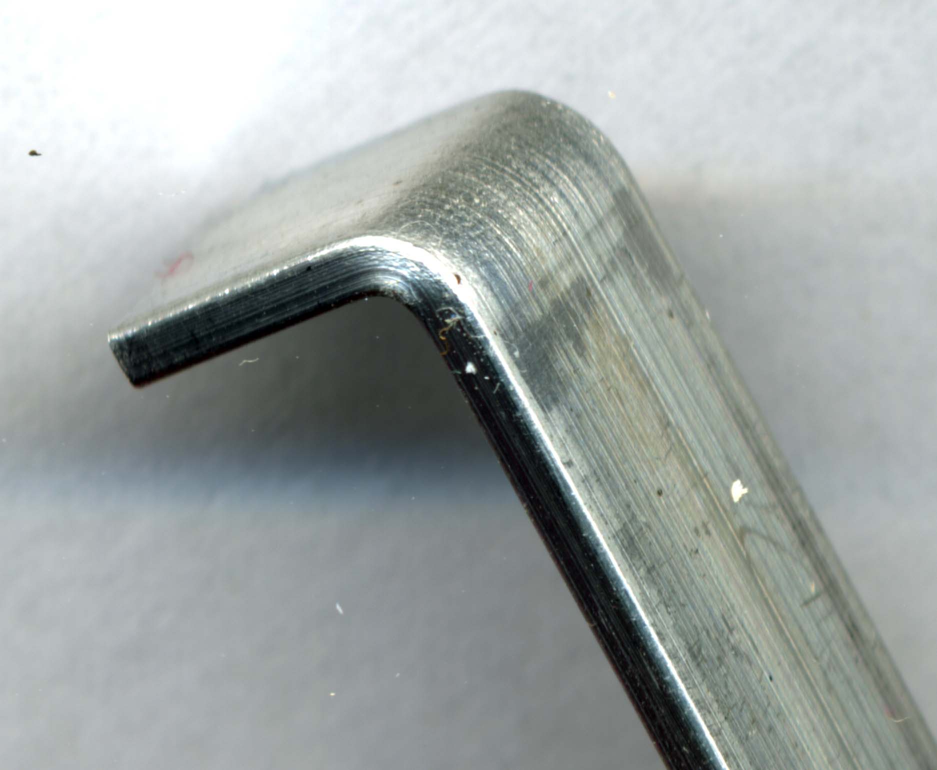

Die 20cm 0.8mm im Anhang gingen Problemlos - Das reicht erstmal für die
typischen Kleingehäuse die ich brauche (bin kein Fan von 19"
Schwereisenelektronik - Die Hauptintelligenz steck bei mir sowieso fast
immer im PC).

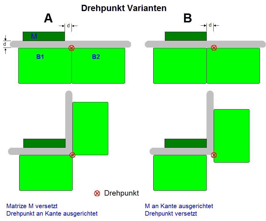

> Magnabend
Ist natürlich genial!
Vor allem hat man dann über der Biegematrize genügend lichten Raum,
macht vieles einfacher. Allerdings muss man dann aber für die bei den
üblichen Kleingehäusen so wichtigen allseitigen  Mehrfachkanten dann die
Matrize modifizieren bzw. neu anfertigen, im Profi Bereich natürlich
kein Problem.

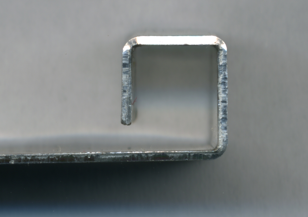

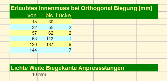

Bei mir muss bei U Biegungen der mittel Teil entweder > 30mm sein  oder
ein Schenkel < 10mm (Lichte weite Biegekante - Anpressstange).
Ein zweiter Satz sehr kurzer Anpressstangen eröffnet auch weitere
Biegevarianten, sind ja primitive herzustellen.
Das mit der Segmentierung gefällt mir besonders. Durch die Lücken und
die 2 versetzt mit einer grösseren Lücke angeordneten Stangen sind durch
geschicktes variieren der Einspannposition ein grosser Bereich von
Innenbiegungen abdeckbar (siehe Anhang).
Mit etwas mehr Gehirnschmalz lässt sich sicher eine Anordnung finden
ohne Einschränkungen.

Gast #2975298
MaWin schrieb:
> Ein etwas einfacherer Weg ist ein 90 Grad V-Profil mit Oberteil
Naja,einfacher ist dieser Weg über Prisma und Biegestempel nicht und
ohne Spindelpresse wird das auch nix.Außerdem kommt man ohne diverse
Stempelvarianten nicht aus(Fensterstempel ctc.) um Mehrfachbiegungen zu
machen.Das Biegeergebnis schaut schon recht gut aus.Ob das über die
gesamte Breite zu halten ist kann ich nicht sagen.Aber sonst kann man
nicht meckern weil mit wenig Maschineneinsatz gebaut.Gratulation.Mir
geht es im Prinzip auch immmer so ,das die Hauptaufgabe darin besteht
Dinge mit wenig Werkzeug und unter Verwendung fertiger günstiger Teile
zu bauen.Da glaube ich liegt die hohe Schule der Mechanik ...weil wie es
mit einigen Maschinen zu machen wäre ist da schon sehr viel einfacher.
