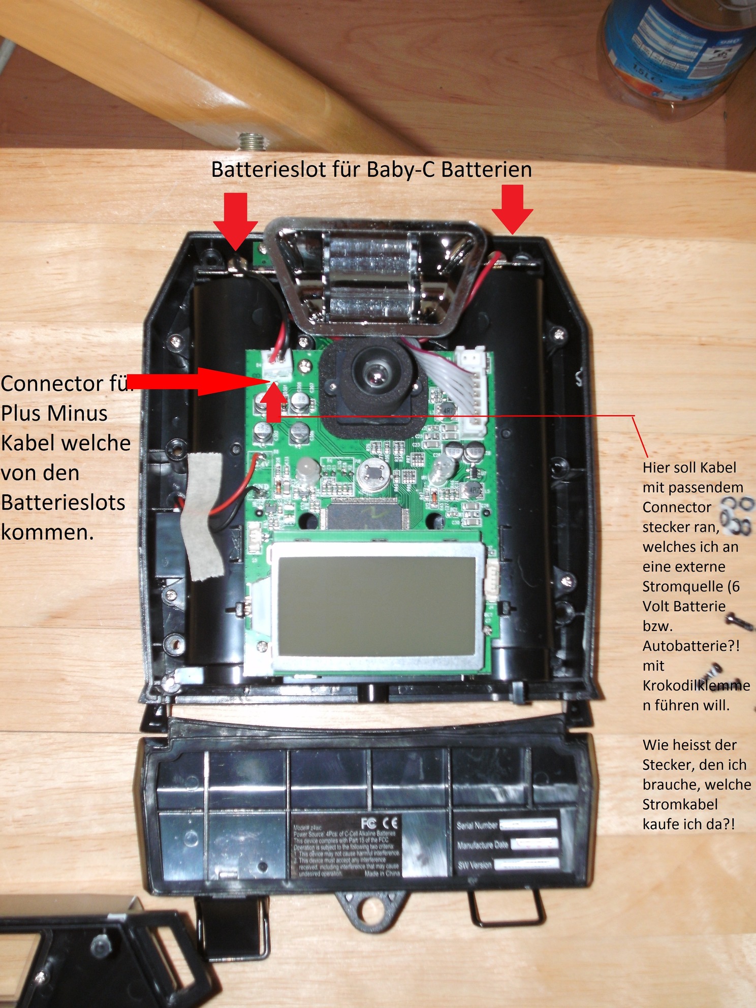

Ich wohne direkt am Waldrand und habe daher öfter Wild im Garten. Ich
möchte dieses Wild nun mit einer Wildtierkamera fotografieren.
Die Kamera habe ich nun hier, sie wird gespeist von 4 Baby-C Batterien.
Ich habe mir nun gedacht ich schraube das Gerät auf, schaue mir das mal
an und bastel mir dann selbst eine externe Stromquelle ran.
Ich dachte da an 6V Batterien mit 12ah, welche ich dann gern seperat in
einer Box wassergeschützt danebenstelle. Diese Batterie soll zusätzlich
per Solar geladen werden.
Ich frage euch nun, was ich noch brauche. Ich habe den "Port" wo die
Batterieslots zusammenlaufen und auf der Hauptplatine angeschlossen
werden gefunden. Ich möchte nun einen passenden Stecker kaufen, sowie
Kabel die ich auf der andern Seite mit Krokodilklemmen versehe und dann
direkt an die Batterie hänge.
Wie heißt der auf dem angehängten Bild makierte Port bzw. der Stecker,
welche Kabel sollte ich für mein Vorhaben kaufen? Welches Solarpanel
sollte da genommen werden, was auch so halbwegs nutzen bringt? Welchen
Laderegler brauche ich?
Ich bin um jeden Tipp dankbar.

Hmmmm. Kleiner Tip des Abends: Bildformate.
Welches Kaliber? Ähhh, Brennweite ;-)
Kann man machen.
Keine Ahnung, aber die gibt es relativ oft.
Einfache Doppellitze, so viel Strom fließt ja nicht drüber. 0,5mm^2
Querschnitt reicht sicherlich.
>Welches Solarpanel
Eines, das ausreichend Strom bringt. Kann man ja mal überschlagen. Deine
Kamera braucht X mA dauerhaft, also 24h/Tag. Dein Solarpanel lädt unter
günstigen Bedingungen 12h/Tag deine Batterie, real eher 6h/Tag. D.h.
dein Ladestrom sollte mindesten 4x größer als dein Kamerastrom sein,
besser mehr.
> Welchen
Wenn dein Solarmodul passend gewählt ist, gar keinen, das bringt nur
einen endlichen Ladestrom. Aber einen Überspannungsschutz auf 13,8V.
Kann man per Längsregler ala LM317 machen oder per Parallelregler so wie
in diesem Beitrag.
Beitrag "Re: Bypass-Schaltung für Batterien"
Waidmann's Heil! Halali

Hat die Kamera möglicherweise einen Anschluß für eine externe
Versorgung? Meine hat so etwas, zusätzlich zu den Batterien.
MfG Klaus
Gast #2974936
Es ist auf dem Bild nicht wirklich zu erkennen, könnte ein Molex 51021
sein, der ist zumindest verbreitet und könnte auch vom Bild her
eventuell passen.
(Firma: matzetronics) #2974945
M.E. ist das ein 2-poliger Molex Verbinder. Evtl.  Picoblade (1,27mm)
oder Mini MII:
http://www.molex.com/molex/products/group?key=wire_to_board_connectors&channel=products&selectedKey=4#sfContent_1
Wenn das ein Pinabstand von 2,54 mm ist, evtl. Mini-Lock:
http://www.molex.com/molex/products/group?key=wire_to_board_connectors&channel=products&selectedKey=4#sfContent_3
Stelle auch sicher, das die Kamera sich nicht nach einiger Zeit
ausschaltet. Die meisten tun das, wenn sie eine Zeit lang nicht betätigt
werden.
Hmm, Digitalkameras ziehen kurzzeitig gern mal mehrere Ampere.
Das sollte man überprüfen oder lieber etwas dickeres Kabel nehmen.
Achtung! Für 6V sollte man auf ca. 6,9V begrenzen.
Gruss
Harald

Moin,
Sorry für das nicht korrekt formatierte Bild :-).
das Gerät hat einen Anschluss für eine ext. Stromquelle, ich dachte nur
an Marke Eigenbau, da die Akkupacks ausschl. in den Staaten zu beziehen
sind , und ich da pro Cam bei ca. 50-70€ € pro Akku zzgl. Steuern liegen
würde. Das ganze dann mal 4. Und das ohne Solar.
Daher dachte ich an Marke Eigenbau.
Sofern es sich bei dem Anschluss um Picoflex handelt, woher kann ich
diese beziehen?oder macht es mehr sinn die Kabel direkt an die Kontakte
zugehen, welche in den Batterieslots vorhanden sind?
Danke für die vielen Tips, das Kabel werde ich etwas dicker
dimensionieren, und die Bypass-Schaltung ebenfalls mit einbeziehen.
LG
Georg
