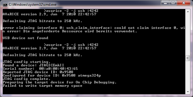

Hallo zusammen...
Ich habe hier einen mkII Debugger mit neuester Firmware.
Host ist ein Win7 x64 mit aktueller libUSB drauf.
Aktuellem AtmelStudio6
Folgendes Problem:
Mein Board (mit Atmega324PV drauf) wird nicht korrekt erkannt vom
Studio.
avarice jedoch kann den Chip erkennen jedoch nicht in den Debugmode
wechseln...
Es ist zum verzweifeln.
Am liebsten würde ich mit Eclipse weiterfahren, wenn es nicht klappt,
müsste ich jedoch auf AtmelStudio umsteigen...
Nun die Frage:
Ist AVARICE das einzige programm welches unter eclipse zum debuggen mit
dem mkII funktioniert?
Beim Atmelstudio liest der Debugger anscheinend immer 0x808080 als
Device ID aus.
aVARICE hingegen, kann problemlos die korrekte ID auslesen.
Ich bin echt ratlos.
Anbei noch screenshoots.
Im AVR selbst habe ich mittels ISP den JTAG und den OCDEN aktiviert.
Was würded ihr vorschlagen?
Danke schonmal
