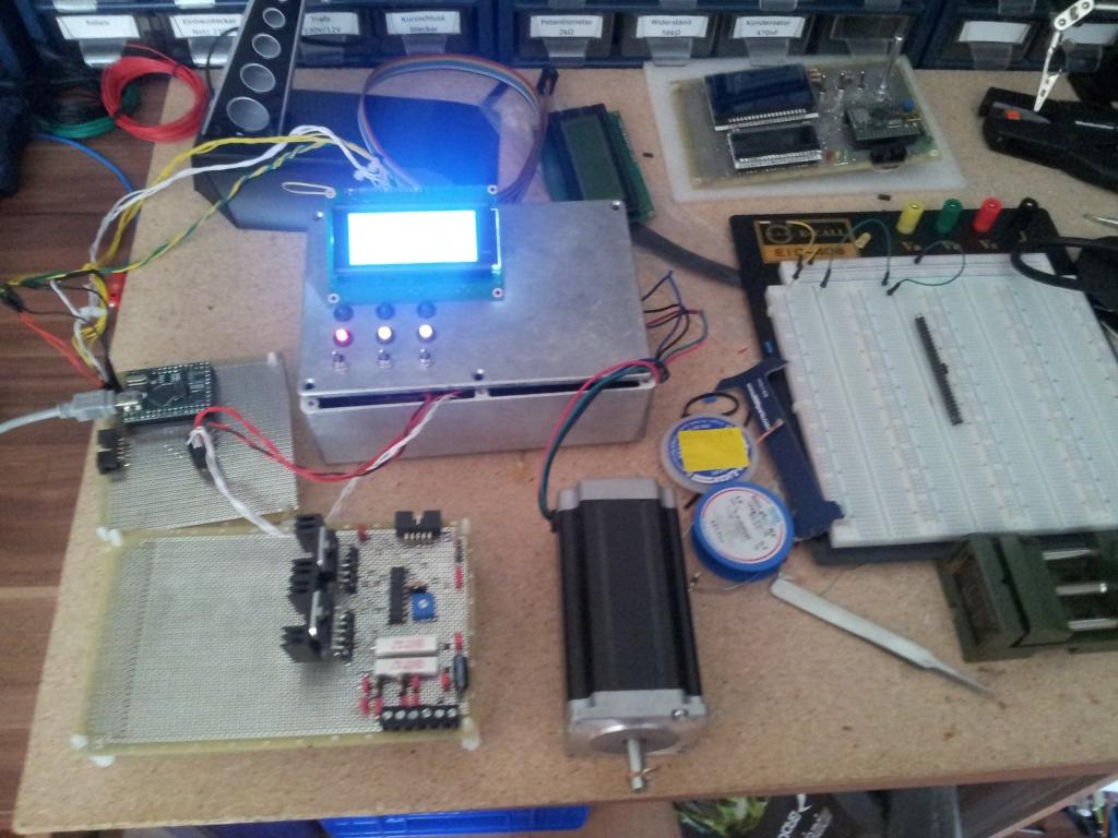

Hallo liebe µC Freunde,
ich habe eine Frage und hoffe Ihr könnt mir helfen.
Ich versuche bei meinem Projekt einen ADC zu verwenden. Bisher habe ich
nur mit einem AtXmega 128 Erfahrungen sammeln können. Der Atmega 128 ist
ähnlich jedoch nicht identisch von der Syntax.
Folgende Aufgabe:
Ich möchte eine Spannung am PORTF PIN 0 einlesen.
Setup:
Single Ended (GND)
Free Runing Mode
right Adjusted
Prescaler 64
Das Ergebnis möchte ich auf meinem angeschlossenen LCD ausgeben.
Display ist angeschlossen und funktioniert einwandfrei.
Leider habe ich trotz vieler Versuche keinen Erfolg mit dem ADC gehabt
und hoffe Ihr könnt mir helfen,

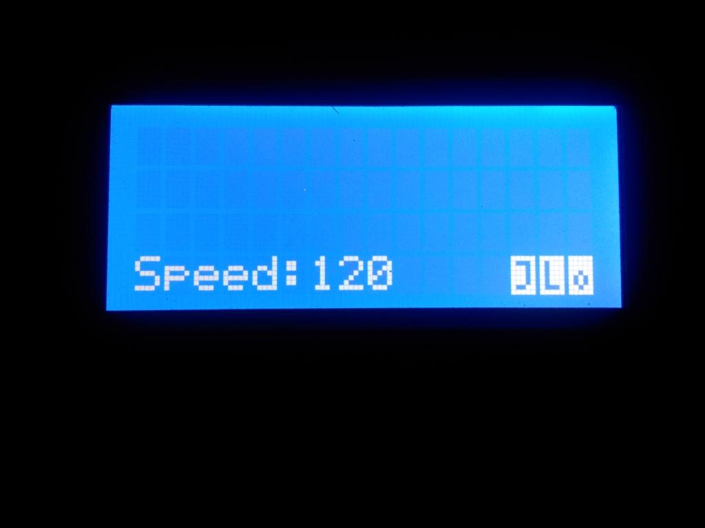

Zusätzlich hänge ich auch den Code für die Display Ausgabe an wobei der
erste Teil für die korrekte Darstellung der Zahlen benötigt wird und
nicht betrachtet werden muss.
lcd_init();
  lcd_setcursor( 0, 4 );
     lcd_string("Speed: ");

Das ADC Ergebnis (result) lasse ich mir auf mein Display ausgeben leider
bisher ohne Erfolg. An PORTF PIN 0 liegt eine Spannung von 0-4,5V an ich
variieren sie Spannung mit einem POTI bzw. einem Spannungsteiler.
Hoffe jemand hilft mit auf die Sprünge.

von Stefan E. (sternst)
ADMUX = ... | (1 << MUX4) | (1 << MUX3) | (1 << MUX2) | (1 << MUX1) | (1 << MUX0);
Wie passt das zusammen?

ich habe mal versucht eine Zahl zu generieren und auf dem Display
auszugeben.
for(i=0;i<=1000;i++)
 lcd_setcursor( 6, 4 );
 lcd_number( i, 4, 4 );
 _delay_ms(20);
 i++;
Die Ausgabe funktioniert soweit, jedoch hat Herr Buchegger vollkommen
