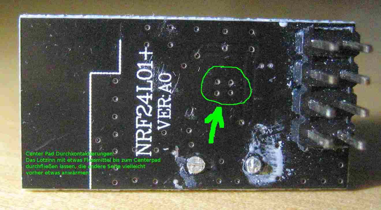

von Hans J. (step_up_mosfet)
Ja, ein Defekt ist bei den günstigen Dingern auch möglich, aber
scheinbar liegt es oft nur an der Bodenplatte von dem Chip, die ist
manchmal nicht richtig angelötet und kann über die Durchkontaktierung an
der Rückseite mit Flussmittel, Lötzinn und einer etwas längeren
Verweilzeit der Lötkolben auf der Duko angelötet werden.

von Daniel (Gast)
Mittlerweile kosten sie nur mehr 1,09 Euro :-)
Also: Soweit mit dem vorhandenen Lötkolben möglich, wurde an allen
SMD-Widerständen und an der Durchkontaktierung (da gibts ja nur die
8-polige Steuerpins-Stiftleiste für den NRF-Chip?) nachgelötet.
Ergebnis: Keine Veränderung der Lage!
Stromversorgung jeweils für Sender/Empfängerplatine:
Steckernetzteil auf 7805 (für PIC) und dann weiter auf LM1117 - 3V3, mit
einem 33uF Kondensator am Ausgang und einem 100nF Kondensator.
Nein, direkt unter dem Chip sollten 4 kleine Löcher sein.
Bei meinen alten Modulen war da noch ein richtiger viereckiger
verzinnter Bereich, bei den neueren Modulen gibt es sowas scheinbar
nicht mehr.
Im Anhang ist ein Bild von dem was ich meine.
Bist du dir sicher dass deine Software richtig funktioniert?
von Daniel (Gast)
Achso, das wird schwierig, da muss ich erst eine kleinere Lötspitze
besorgen.
Ich habe noch ein unbenutztes Modul gefunden und es durch das als
Empfänger arbeitende ersetzt.
Mir kommt das Ergebnis des Empfangs etwas besser vor, aber trotzdem
fallen teilweise Datenpakete aus.
Habe auch den Sendebaustein durch den ursprünglichen Receiver
ausgetauscht - bringt auch keine Verbesserung.
bezüglich Programm:
Ich habe es wie gesagt das Testprogramm aus einem Tutorial übernommen.
Ich nehme daher an, dass es korrekt sein müsste.

Ich hatte auch mit den Chinamodulen Probleme beim Senden. In 50% aller
Fälle wurde anscheinend nicht gesendet. Im Empfangsmodus liefen sie aber
problemlos.
Der gleiche Code lief mit einem anderen Chinamodul (baugleich,
allerdings mit SMA-Buchse für externe Antenne) ohne Paketverlust, sowohl
Senden und Empfangen.
Abhilfe schaffte letztendlich eine saubere Versorgungsspannung, d.h.
eine C-Gruppe 100nF X7R und 1uF Elko.
Ein Nachlöten der Durchkontaktierungen war nicht nötig. Das ganze
Problem hab ich bei allen 20 Modulen reproduzieren und gleichermaßen
beheben können.
