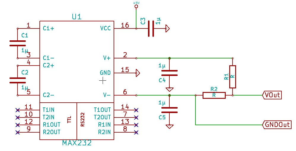

Aus der geht übrigens auch hervor, dass es sich um ±8,5V handelt, wobei
mein Test-Board da ziemlich exakt ±10V liefert. Wenn's Dir nur um die
Spannung geht, kannste daraus ja 12V gegen VS- mit einem eher
hochohmigen Spannungsteiler machen. Belastbar ist das natürlich so oder
so nicht, weiß ja nicht, was Du vor hast, da dran zu hängen.

#2976226
Gewinnt keinen Schönheitspreis, aber naja.
Mit den Werten von R1 und R2 bestimmst Du die Ausgangsspannung, frage
dazu Google nach Spannungsteiler, die Berechnung hängt von der Last ab,
die Du daranhängen willst.
Siehe auch Spannungsteiler und
http://de.wikipedia.org/wiki/Spannungsteiler, dort auch „belasteter
Spannungsteiler“.
Je nach Last kannst Du auch auf R2 verzichten und einfach nur R1 als
Vorwiderstand nehmen (s. Ohmsches Gesetz).
Zu beachten: Die gewünschte Spannung liegt zwischen VOut und GNDout an,
NICHT zwischen einem der beiden und GND!
Die Ausgänge des MAX232 sind kurzschlussfest und auf 10mA begrenzt (nur
einen Ausgang gleichzeitig kurzschließen!). Wie es bei der Spannung an
VS+/VS- aussieht, kann ich auf die Schnelle nicht ganz sehen. Würde
allerdings nicht davon ausgehen, dass da bei 10mA noch ±10V anliegen.
Überhaupt wird das alles niemals als Referenzspannung taugen.
Alles Weitere hängt davon ab, was Du eigentlich vor hast, habe meine
Kristallkugel gerade verliehen. Als Schaltregler wirst Du das Ding
jedenfalls nicht großartig missbrauchen können :)
Zu guter Letzt: ich habe die obige Schaltung mit 1µF 0805er Kerkos
gebaut und entsprechend steht da keine Polarität, wenn Du doch zu Elkos
greifen solltest, dies entsprechend beachten, insbesondere bei C5 (Plus
an GND!).

Gast #2977183
@Malte S. (maltest):
Schönheit ist Geschmackssache und mir gefällt´s ;)
Danke für diese sehr gute Erklärung/Anleitung, damit kann ich etwas
anfangen!
Tja deine Glaskugel ist vielleicht garnicht kaputt, ich weiß nicht was
ich damit anfangen möchte, habe den Max232 zufällig gefunden und wollte
mal schauen, was man alles damit anstellen kann.
Jetzt weiß ich´s, danke noch einmal!
