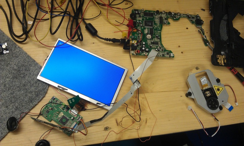

Hallo liebe Forengemeinde!
Also ich habe letztens aus einen Portablen DVD Player ein Display
ausgebaut und zwar ein AT070TN07 von Innolux! .. die Ansteuerplatine ist
noch vorhanden allerdings kann ich hier nur Analoges VideoSignal über
Chinch(Raspberry Pi) einspeißen.. funktioniert zwar aber man hat mühe
das man die Schrift erkennnen kann...
(auf dem Bild sieht man das ausgebaute Display inklusive Platine!
Um das Display besser nutzen zu können würde ich gerne einen Controller
vielleicht Cortex m3 oder etwas in richtung SSD1963
Auszug vom Display:

leider kenn ich mich bei displays und deren ansteuerungsmöglichkeiten
nicht wirklich aus ...
falls jemand einen link oder Literatur kennt wäre ich sehr dankbar...
weiters.. ist mein vorhaben für das Display sinnvoll?? weil 7" mit
480x234pixel ist jetzt nicht gerade der burner ...
mfg
Mit einem STM32F4 könnte man die Ansteuerung hinbekommen. Eine
Ansteuerung für "normale" TFTs könnte angepaßt werden:
Beitrag "TFT-direct-drive, WQVGA-TFT an STM32F4"
Der Controller wäre durchaus in der Lage die zusätzlichen Signale mit zu
erzeugen.
Man bekäme ein großes, gut abzulesendes Display (hoffentlich :-).
Aber,
der Aufwand, die diversen Steuerspannungen bereitzustellen, lohnt nicht
für eine Bastelei mit ein paar Einzelstücken. Vcom ist etwas speziell
und Zeile für Zeile normal/invertiert auszugeben erfordert zusätzliche
analoge Hardware. Die Schaltung könnte man für kein anderes TFT
verwenden. Das möchte man sich heute nicht mehr antun.
Dann laß es besser sein oder versuche, die vorhandene Ansteuerung zu
nutzen.
