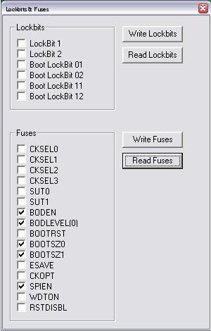

Also, für die Fuses siehe den Dateianhang, habe mich an das Tutorial
gehalten.

muss ich die Fuses setzen, ich komm da nicht so ganz klar. Im
Datenblatt steht das 0=programmiert heisst, was heisst dann jetzt ein
Häkchen in Yaap?
