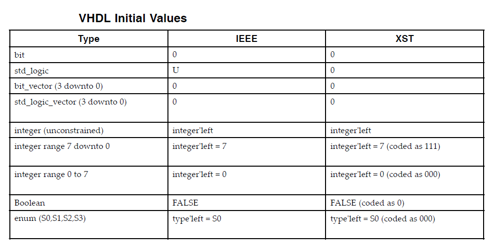

Gast #2980162
Daniel M. schrieb:
> berndl schrieb:
>> Gibst
>> du nichts an, dann wird halt eine Null angenommen und reingeschrieben...
> hu, die Aussage ist gewagt und hängt von der Synthese ab.
Die Aussage ist nicht gewagt. Hier mal der Auszug aus dem XST User Guide
(UG687, Chapter 3, page 60). Dort sind die Unterschiede zwischen
IEEE-Standard und XST aufgeführt.
Bei Altera, Lattice und Microsemi wird es ähnliche Definitionen geben.
Duke

#2980195
Da scheint wohl mal wieder die viel gelobte Doku-Qualität von Xilinx
hervor zu kommem ;)
einfach mal ausprobieren:
entity top is
    Port ( i_clk  : in  STD_LOGIC;
           o_data : out  STD_LOGIC);
end top;
architecture Behavioral of top is
  signal s_ff : std_logic;
begin
process(i_clk)
begin
  if rising_edge(i_clk) then
    s_ff <= '1';
  end if;
end process;
o_data <= s_ff;
end Behavioral;
Resultat bei mir (sogar für einen Virtex6): kein FF vorhanden, '1' wird
hard-codiert.
schreibt man
signal s_ff : std_logic := '0';
was gemäß der Doku das gleiche ist, erhält man etwas völlig anderes. FF
ist vorhanden und XST schlägt einen anderen Init-Wert vor, um besser
Optimieren zu können.
