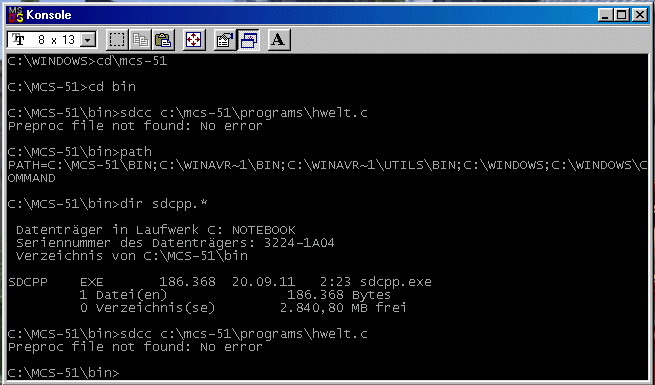

Ich hab hier seit 2 Stunden ein "Problem" das ich nicht gelöst bekomme.
Ich wollte für einen jungen Menschen (mit richtig wenig Geld) mein altes
Win98 Notebook fit machen damit man darauf mit dem SDCC Compiler die
8051 und die AVR Familie programmieren kann.
Den AVR-GCC konnte ich gut installieren.
Allerdings: erstens kommt es anderst und zweitens als man denkt, denn
Eigentlich hatte ich angenommen gehabt, dass der ältere SDCC auf einem
Win98 System noch gut laufen müßte.
Pustekuchen.
Ich konnte das SDCC-Paket gut installieren, keine Fehlermeldung
nichts... und ich kann auch den Compiler selbst starten.
Nuuuuuur: Wenn ich eine Datei übersetzen will "spinnt" der
Präprozessor...
Die Pfade sind gesetzt, die einzelnen Programme des Pakets werden
gefunden, nur scheinbar funktioniert der Datenstrom vom Compiler zum
Präprozessor nicht.
Woran könnte das liegen?

Was passiert, wenn Du sdcpp.exe an der Konsole (oder im Explorer)
startest?
Win9x kennt IIRC die ganzen Unicode (Wide Char) System Calls von Windows
nicht.
Das dürfte sehr viele moderne Programme betreffen, es müsste aber
eigentlich eine Fehlermeldung erscheinen.
Ansonsten könnte man auch mal eine ältere oder neuere SDCC Version
probieren.

... ältere Version hab ich gerade versucht ( Version 2.4 von 2001 ) ...
die funktioniert (zur Not)... (nur leider funktionieren dann einige
meine Quellprogramme nicht, bei denen ich - aus Faulheit - schlicht über
die "_asm" Anweisung mit Maschinencode gemischt hatte... (ich hab das
halt schon lange gemacht, die Mikrocontroller .... und ich wollte
schlicht die alten Codes die ja super funktionieren nicht wegwerfen und
neu codieren )...
Rufe ich den Präprozessor an der Konsole von Hand auf (wie im Bild oben
zu sehen) dann nimmt der Präprozessor die Eingaben von Hand an.... (und
beenden geht dann wie zu guter alter DOS-Zeit nur noch mit CTRL-Break)
