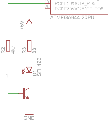

ich arbeite gerade an einem Projekt, wo ich ein Infrarot Signal schicken
will (bspw. an meinen Fernseher).
Das Ganze soll ueber einen ATmega644PA gesteuert werden unter Verwendung
der euch sicher bestens bekannten IRSND Library
(http://www.mikrocontroller.net/articles/IRMP#IRSND_-_Infrarot-Multiprotokoll-Encoder).
Als IR LED verwende ich im Moment eine Kingbright L-934SF4C.
Allerdings funktioniert es nicht so wie ich will:

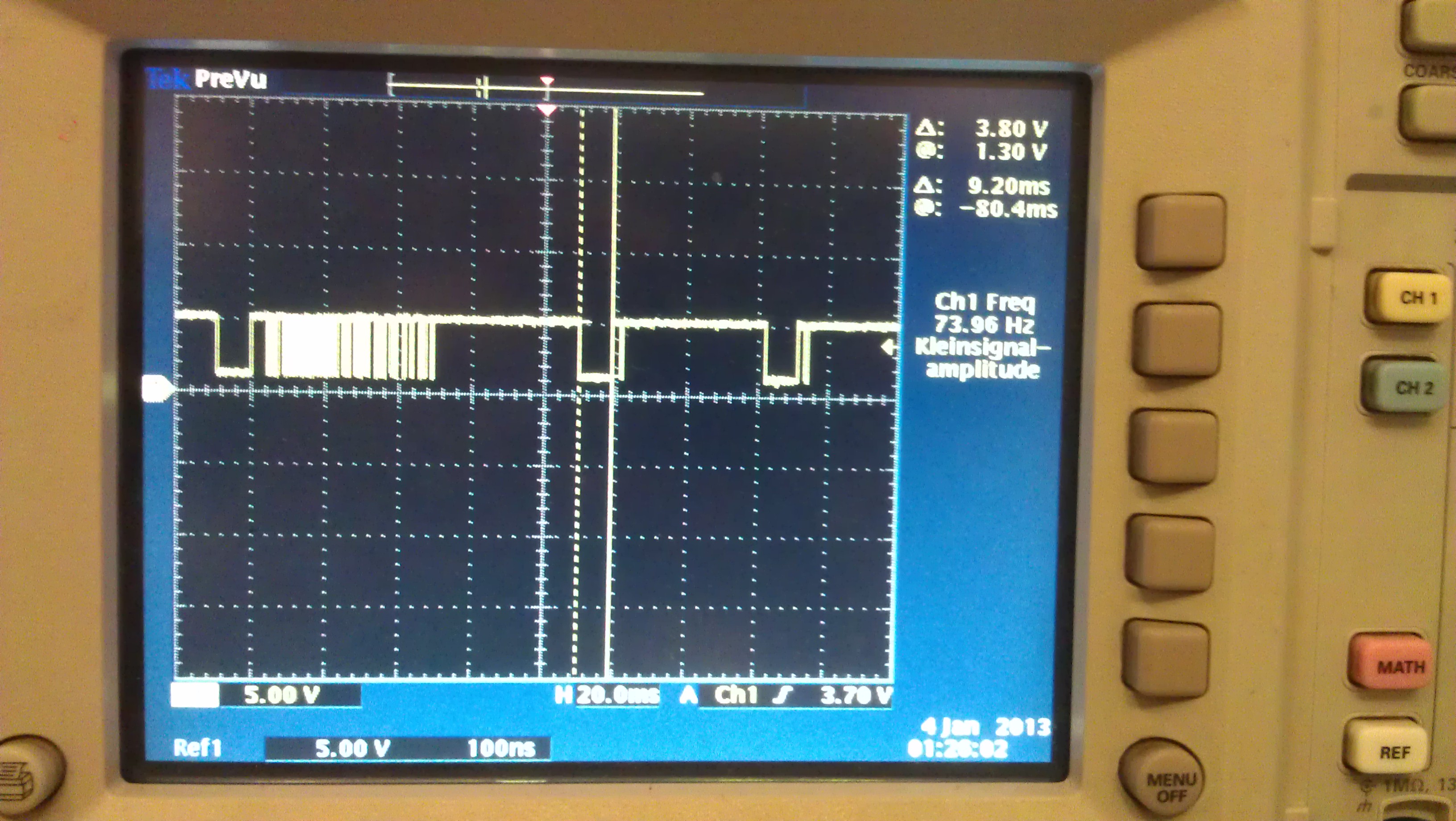

Messe ich mit meinem Oszilloskop das ausgesandte Signal an der IR LED,
dann sieht das ganze perfekt aus (benutzt wird das NEC Protocol; Timings
& Pegel stimmen).

Anbei findet ihr zwei Dateien:
(1) Die Beschaltung unserer IR LED
(2) Ein Foto vom Oszilloskop mit dem NEC Protocol gemessen an der IR LED

von Thomas E. (thomase)
Nimm dein Photohandy und kontrolliere, ob sie auch wirklich leuchtet.
Und das erwartest du jetzt auch am Empfängerausgang?
Solange 38KHz empfangen werden, steht am Ausgang eine 1.

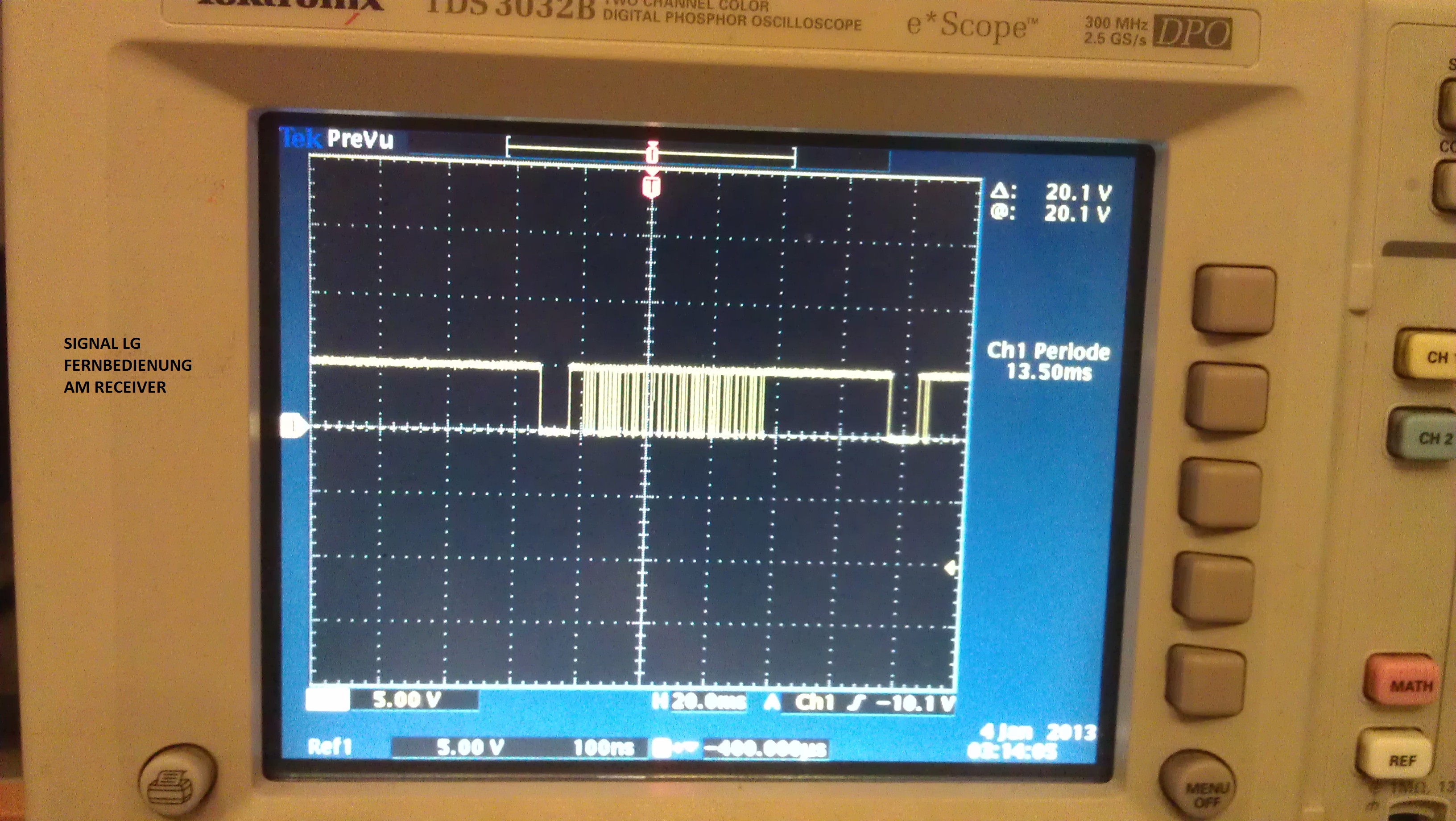

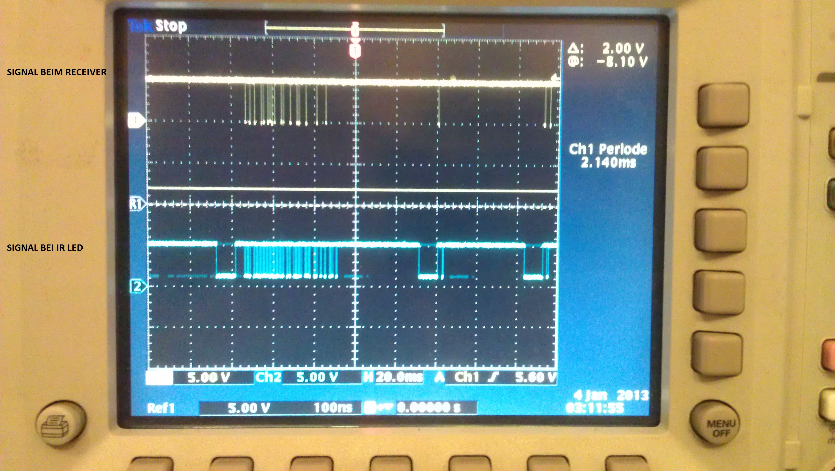

Mag sein, dass ich es falsch verstehe, aber ich haette eigentlich schon
erwartet, dass das, was meine IR LED aussendet, beim Receiver genau so
ankommt. Nehme ich naemlich meine LG Fernbedienung, bekomme ich beim
Receiver genau einen NEC Frame, wie es die Fernbedienung (und im Prinzip
auf mein µC) aussendet.
Ich habe das auch mal mit meinem Oszilloskop festgehalten:
(1) Aufnahme von meinem Signal an der IR LED und am Receiver
(2) Aufnahme eines NEC Frames meiner LG Fernbedienung am Receiver

Mag sein, dass Dein Oszi das Signal an der LED nicht gescheit darstellt,
aber da sollte ein mit 36 oder auch 38 kHz moduliertes Signal zu sehen
sein, statt dessen schaut's aber wie einfache Logikpegel aus. Und ohne
modulierten Träger kein Empfang.

Ich rate jetzt mal "gemessen an der IR LED" meint "Spannungsverlauf am
Kollektor von T1 gegen GND". Richtig?
Dann sieht es so aus, als ob die Modulation fehlen würde. Und ohne die
empfängt der Empfänger natürlich nichts. Vergleichbare Situation: du
willst einen UKW-Radiosender bauen und legst dazu das verstärkte
Mikrofon-Signal an die Antenne. Das wird auch nix.

> Kann man die 38kHz-Modulation auf dem Oszi sehen?
Nein, kann man nicht. Inzwischen weisz ich auch, dass das Signal an der
IR LED nicht dasselbe sein soll, wie am Receiver. An der IR LED fehlen
in meinem Fall einfach die Bursts. Woran kann das liegen? Als
main-Funktion verwende ich die mitgelieferte main-Funktion der IRSND
Library.
Somit sollte ich diese 38kHz Modulation am Eingang der IR LED mit dem
Oszi erfassen koennen?

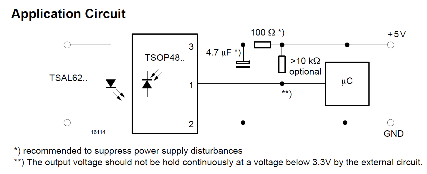

> Was für einen Receiver? Einen TSOPxxxx? Was heisst "es passt nicht mehr
> zusammen"? Wo sind denn die Unterschiede? Hängt am TSOP ein µC mit IRMP?
> Wenn ja, was sieht IRMP?
(1) Ja, ich benutze einen TSOP4838.
(2, 3) Das kann man wohl vergessen, ich hatte da einen ganz
entscheidenden Denkfehler, weil ich geglaubt habe, dass das Signal am
Eingang der IR LED dasselbe Signal ist, wie das Signal am Ausgang des
TSOP4838. Aber wie oben bereits erwaehnt, sollte das doch nicht so sein,
richtig?
(4, 5) Nein. Beschaltung des Receivers siehe Anhang
(Original-Beschaltung aus dem Datenblatt).
> Wie siehst Du das? Oszi? Wo dran? Am TSOP-Ausgang?
Ja, mit meinem Oszi am TSOP-Ausgang (Pin 1).

Der IR-LED-Ansteuer-Transistor hängt an PD5 des ATmega644?
von Krishan (Gast)
> Zeige bitte mal irsndconfig.h - als Anhang.
(1) Siehe Anhang.
(2) Der Transistor haengt an PD6 (OC2B) des ATmega644PA (ich habe
gestern leider versehentlich die alte Beschaltung hochgeladen).

von MWS (Gast)
Kommentiere #define F_CPU 16000000UL in IRSND_Demo.c aus.
Erstelle unter Project Properties --> AVR/GNU C Compiler --> Symbols den
Eintrag: F_CPU=16000000UL
Nach erneutem Compilieren sollte die Trägerfrequenz auf etwas über 38kHz
sein. Wird das nicht wie oben beschrieben gemacht, so beträgt die
Trägerfrequenz 615kHz, das sah man nur auf Deinem Oszibild nicht mehr.
Hättest reinzoomen müssen, dann wär's Dir aufgefallen.
von Krishan (Gast)
@MWS: Meine Hochachtung, das hat das Problem behoben - Danke sehr!
