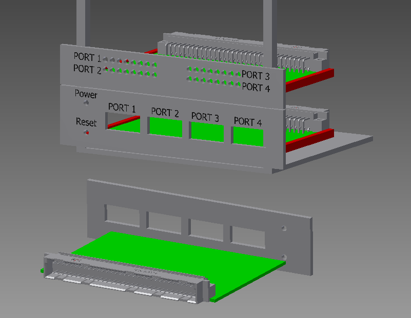

da ich zurzeit beruflich als auch privat, des öfteren mit
Mikrocontrollern zu tun habe, möchte ich mir eine kleine "Lernumgebung"
schaffen. Diese soll in einem 19" Standardprüfungsrahmen mit
Stromversorgung und Backplane verbaut werden.
Das Ganze sollte leicht erweiterbar sein.
Ich möchte jedes Zusatzmodul auf einer eigenen Europakarte aufbauen.
Zunächst soll ein Mikrocontrollereinschub und eine I/O Karte angefertigt
werden. Im weiteren Verlauf soll noch ein Display Einschub und eine
Adapterkarte angefertigt werden.

Das Ganze sollte natürlich voll ausgereizt werden können, also dass ich
alle Baugruppen gleichzeitig in Betrieb haben kann.
Meint Ihr, dass meine Anforderungen realisierbar sind?
Basti2s

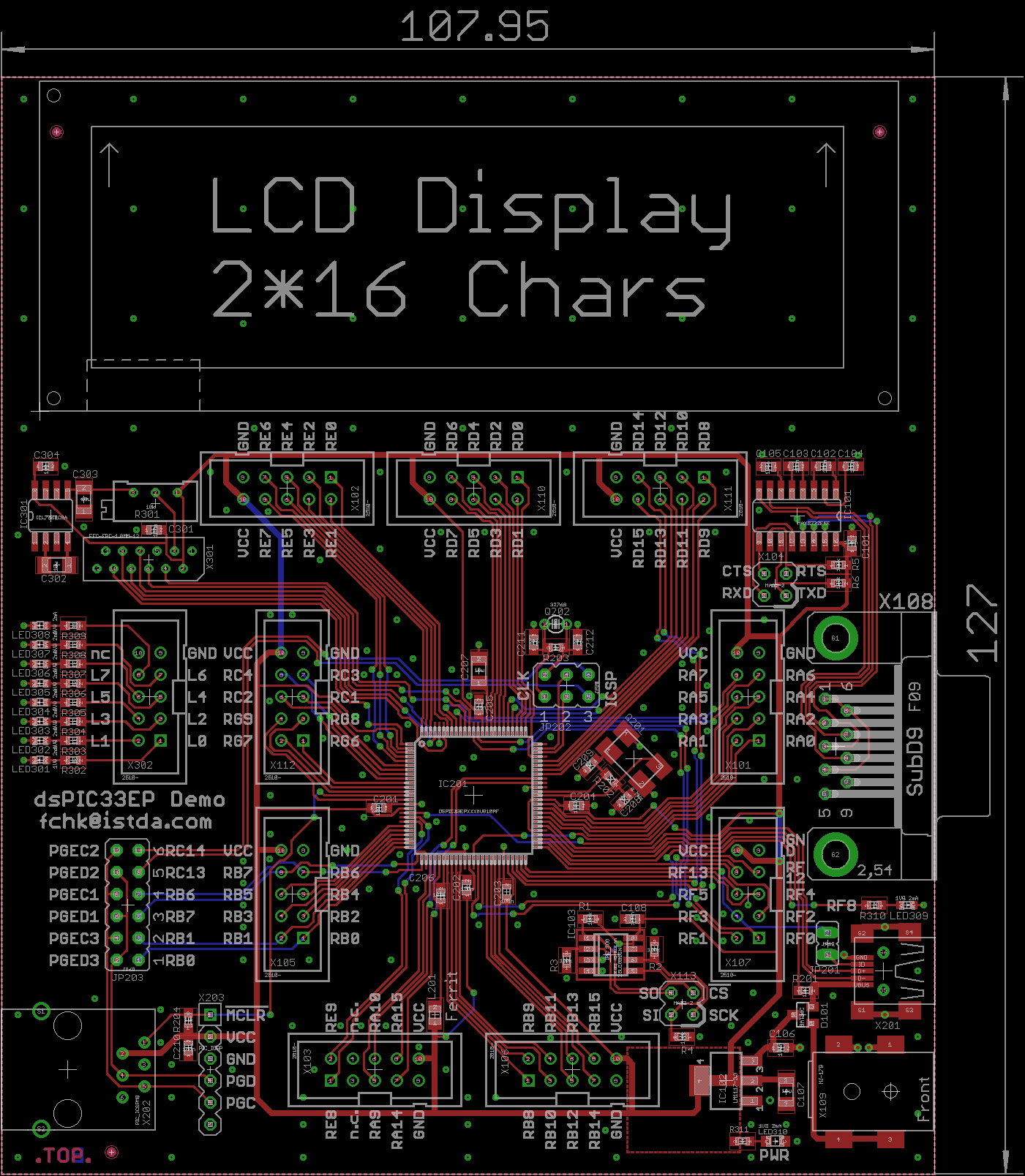

Ich habe mir mal ein Board für einen dsPIC33EP512MU810PF designt. Die
Ports habe ich alle auf Pfostenstecker mit STK500-Belegung geführt. Dazu
USB, ein serieller Port (per Jumperkabel verdrahtbar), LCD, LEDs,
Stromversorgung, SPI-Flash oder EEPROM, Anschluss für PicKIT3 oder ICD3,
was man halt so braucht.
Wenn Du magst, kann ich Dir die Eagle-Dateien geben.
fchk

Ich rate Dir von Deiner Idee mit den 19" Einschüben und einer Busplatine
ab. Dieses Konzept ist dann sinnvoll, wenn Du einen gemeinsamen Bus
hast, an dem alle Module hängen. Das ist hier nicht der Fall, weil es
sich immer im Punkt-zu-Punkt-Verbindungen zum Mikrocontroller handelt.
Damit die einwandfrei funktionieren, ist es wichtig, die Länge dieser
Verbindungen zu minimieren und unbenutzte Stichleitungen zu vermeiden.
Mein Konzept mit den 10-poligen Pfostensteckern folgt diesem
Designkriterium.
fchk

von Bastian S. (basti2s)
Ich denke so viel wird mich das drum herum nicht kosten, da ich sowieso
schon seit ner ewigkeit einen 19" Rahmen mit Standardstromversorgung und
Backplane rumstehen habe.
Des weiteren bin ich mir sicher, dass ich mit der 19" Lösung immernoch
flexibel bleibe, da ich ja nicht benötigte Karten Ausstecken kann, und
durch eine Adapterkarte, die einfach alle Pins auf ein Flachbandkabel
ausgibt ersetzen kann.
von Martin S. (drunkenmunky)
Ich hab da mal eine Frage zu der Versorgungsspannung. Wenn diese vom USB
kommt, also 5V, wird's doch ziemlich knapp mit dem Spannungsabfall,
oder?
Mal angenommen es wird 200mA benötigt, fällt an der Diode ca. 0,85V ab.
Typischer Spannungsabfall von dem LM1117 bei 200mA ca. 1,12V.
Ergibt: 5V-0,85V-1,12V=3,03V
Oder sehe ich das falsch? Hast du schon ein Board aufgebaut?

von Frank K. (fchk)
Zum Aufbauen bin ich noch nicht gekommen. Ich habe aber gerade noch mal
nachgeschaut und gesehen, dass Du mit der Diode recht hast. Da müsste
ich dann nochmal nach einem anderen Typ suchen, der eine geringere Vf
hat.
Danke für den Hinweis.
fchk
> hat.
Ja, oder einen Spannungsregler mit wirklich geringen Spannungsabfall wie
z.B. MCP1826S nehmen, wobei der natürlich nicht pin-kompatibel ist...
Ich hätte Interesse an dem Entwicklungsboard! Ich hab dir auch schon ne
Nachricht geschrieben.
Hast du schon welche von den Platinen bestellt?
von Frank K. (fchk)
Martin S. schrieb:
>> hat.
Du solltest die Eagle 6.3 SCH und BRD in Deinem Postfach haben.
Nein, bislang ist alles noch rein virtuell. Ich hatte noch keine Zeit
dafür gehabt.
fchk
Ah, danke! Lag im Spam...

von Frank K. (fchk)
Bastian Schmidt schrieb:
> Kann ich denn an jedem Mikrocontroller ein LCD/Grafik LCD/Touchscreen
> anschließen?
Kommt auf das Display an.
> Wie schauts mit dem programmieren aus? Kann ich das ganz
> normal mit MPLAB über USB oder LAN erledigen?
Du brauchst ein PicKit 3 oder ICD3 und auf Deinem Board den passenden
5/6-Poligen Anschluss dafür.
> Wo finde ich Schaltpläne, wie ich einen Mikrocontroller mit den LAN bzw.
> USB Ports beschalten muss?
Schau Dir die Demoboards von Microchip an.
> Welchen Mikrocontroller würdet ihr mir empfehlen (mit vielen I/O)?
Die größeren dsPICs der 33E-Serie sind sehr interessant (sieh Dir mein
Design an). Davon gibts noch eine 144-pin Variante, falls Dir die Pins
auszugehen drohen. Oder den PIC32MX795F512L (100 pins), wenn Du
schnelles Ethernet willst. Einen 8-bit PIC empfehle ich Dir nicht mehr.
> Wie muss ich die SD Karte mit dem Mikrocontroller verbinden?
Über SPI. Schau Dir das entsprechende PicTail+ Board von Microchip an.
fchk

Das 19" Format ist nicht abwegig. Such mal bei google Bildersuche nach
PXI.
So ein ähnliches Konzept schebt mir auch vor. Nur noch universeller.
Ein Rapid Prototyping Rack.
Basierend auf 19" Technik. Größe sollte 1/2 19" Breite sein.
Die Tiefe soll 1/2 Europakarte sein. Also für 100x80mm Platinen.
Passende Führungsschienen sind auch zu bekommen.
Das Rack soll Hochkant stehen, um bei Leuten mit wenig Arbeitsfläche
noch platz auf dem Tisch zu lassen.
Weiterer Vorteil: Z.B. Ein LCD Modul könnte platzsparender gebaut
werden.
Rückseitig gibt es eine DC-Buchse für ein Steckernetzteil und eine USB
Buchse, welche direkt zu einem FT232 führt. Hierrüber könnte man eine
generelle PC kommunikation ermöglichen und einen Bootloader für die
Programmierung bespaßen.
Es gibt einen Controllersteckplatz für jeden beliebigen Mikrocontroller
mit maximal 8 8-Bit Ports.
Spezialschnittstellen sind auf die Frontplatte des Moduls rausgeführt
Auf dem "BUS" Connector liegen die Versorgungsspannungen und 4 8-Bit
Ports.
Die Erweiterungskarten haben eine Stiftleiste, um den Anschluss zum Port
flexibel zu halten. "Manuelles Signalmultiplexing"
Aufgrund der 1/2 Europakarte sind die Karten recht günstig auch extern
zu fertigen.
Sinn und zweck:
- Rapid Prototyping: Eben schnell die benötigten Karten einstecken und
loslegen
- Alles zusammen bildet eine Einheit: Das ganze ist schnell mal
weggestellt. Für Leute ohne Hobbyraum/Keller (wie mich :-)
- Unabhängig vom Controller. PIC, AVR, ST, ... arbeiten alle mit den
gleichen I/O Karten
- Kosten halten sich in Grenzen durch 1/2 EuroKarte
- Power-Module mit größeren Steckern in der Frontplatte sind machanisch
stabil.
Hier stellen sich natürlich auch die Fragen zur Signalintegrität,
Gesamtkosten, Materialbeschaffung, ...
Andererseits: Gibts Alternativen? (Arduino klammere ich mal aus, da ein
LCD wieder "rumbaumeln" würde oder nur auf dem obersten Level Platz
findet)
VG! - SE

von Karl H. (kbuchegg)
Gregor B. schrieb:
> Nur weil es alt ist, ist es ja nicht schlecht.
Davon redet ja auch keiner.
Es ist nur unpraktisch und man zwirbelt sich mehr Arbeit auf als
notwendig.
Wo andere ganz einfach ein LCD-Modul mit dem Port-Anschluss per
gestecktem Flachbandkabel verbinden, den sie für ihr gegenwärtiges
Programm gerade brauchen (und der beim nächsten Projekt schon wieder ein
ganz anderer Port sein kann), fitzelt man im Rack damit herum irgendwie
die Signale auf dem immer gleichen 'Bus' rüberzukriegen und zb mittels
Mäuseklavier und Kreuzverteiler die Komponenten auf die gerade benötigte
Konfiguration umzukonfigurieren.
Das was vor 20 Jahren das komplette Rack (exklusive Stromversorgung)
war, das ist heutzutage EIN EINZIGER IC!
Den muss man nicht in ein Rack einbauen, nur damit er wo eingebaut ist.
Was hilft dir das Rack, wenn du dann jeden 3ten Tag sowieso 60% aller
Platinen ausbauen musst, weil du sie umkonfigurieren musst. µC leben
davon, dass man die Pins (in Grenzen) universell verwenden kann. Dazu
muss man an die Pins rankommen. Dazu muss es eine einfache Möglichkeit
geben, wie ich 5 Taster und 12 LEDs EINFACH über die Pins von 4 Ports
verteilen kann, sodass mir die UART Ausgänge noch frei bleiben und ich
den OCR1A Pin noch zur Motorsteuerung benutzen kann.
Der Clou eines guten Entwicklungssystems besteht in der Flexibilität,
mit der ich die einzelnen externen Komponenten an beliebige Portpins
aufschalten kann. Also das genaue Gegenteil von einem Bus, bei dem eine
Leitung genau immer dasselbe Signal führt und sich eine Zusatzkarte
genau immer an die gleiche Leitung hängt. Oder willst du auf eine LED
Platine einen Kreuzverteiler setzen, damit du für jede der 8 LED per
Dip-Schalter bestimmen kannst auf welche der 32 möglichen Portleitungen
sie geht? Da sind deine Europakarten hauptsächlich mit der Auswahllogik
angefüllt!
Für ein konkretes Projekt - zum Beispiel die bewusste Brandmeldeanlage
ist das doch alles ok. Da gibt es dann die bewussten Module, weil sich
die komplette Belegung nicht mehr ändern wird. Aber doch nicht für ein
Entwicklungssystem. Das steht und fällt damit, wie einfach, schnell und
nciht zuletzt kostengünstig ich die Hardware auf die Zielstellung hin
umkonfigurieren kann.
Und - nicht zu vergessen - wie einfach ich mit Messequipment da drann
komme! Wie oft taucht hier im Forum die Aufforderung auf, doch mal
direkt am µC-Pin irgendwas zu messen? Oft! Wie machst du denn das mit
Karten, die in ein Rack eingebaut sind?
Ein µC-Entwicklungssystem ist wie ein Steckbrett! Nur auf etwas höherem
Niveau. Kein Mensch würde ein Steckbrett in ein Rack-Gehäuse einbauen,
nur weil er dann die Stromversorgung schön mit ins Gehäuse integrieren
kann.

von Peter D. (peda)
Das schöne an einem MC ist doch gerade, daß man direkt in der
Zielschaltung entwickeln kann. Moderne MCs haben dazu ja eine serielle
Programmierschnittstelle.
Es wäre doch schade, wenn man ein Programm fertig hat und man die
Schaltung wieder auseinander reißen muß, weil der MC in einem
riesengroßen Rack steckt und nicht auf der Zielschaltung.
Peter
Also, erstmal vielen Dank für euere Antworten.
Im Endefekt, ist es schließlich meine Entscheidung wie ich vorgehen
werde. Und nach langem überlegen bin ich zur Entscheidung gekommen, dass
ich das ganze im 19" rack verbaue. Da das ganze dann einfach robuster
als so ein fliegender aufbau ist, und mal schnell zur seite geräumt ist.
Und wenn ich mal was am Einschub messen möchte, gibt es dafür
adapterkarten, die quasi die Euro Karte verlängern.
Ihr dürft des weiteren nicht vergessen, dass es mir umso lieber ist,
wenn die Europaplatinen nicht total überfüllt sind. Ist für einen Azubi
für das erste einfach übersichtlicher.
Zunächst werde ich einen 40 Pin Mikrocontroller verbauen und eine I/O
Platine. Wenn ich dann noch mehr brauche, werde ich mir einen größeren
PIC gönnen und Displays.
Wie würdet ihr den PIC programmieren, über USB oder mit dem PIC Kit. Ich
dachte da an den PIC 18F4550
