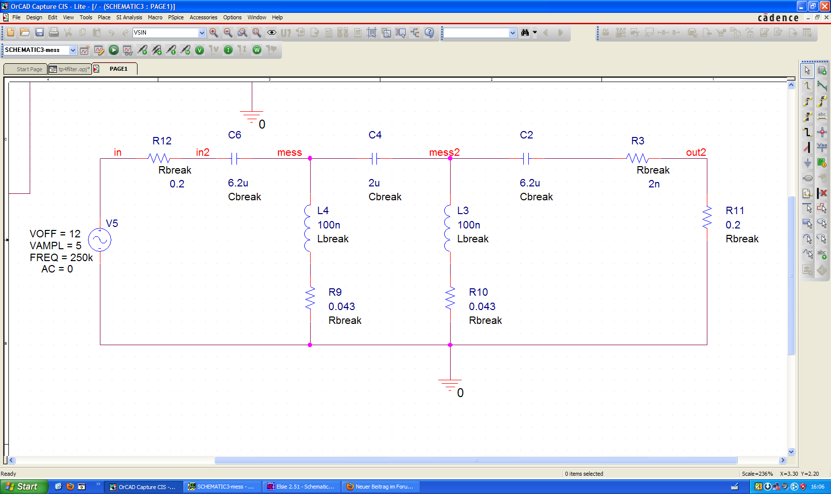

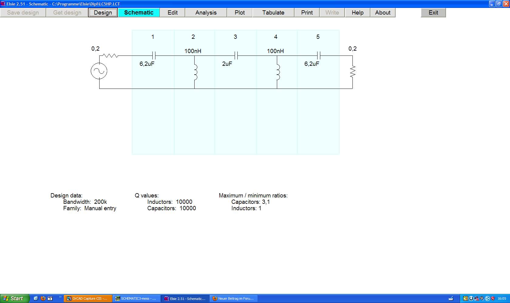

Ich möchte einen Filter hinter eine Verstärkerschaltung setzen und
verwende zur Auslegung eines HP 5. Ordnung das Tool Elsie. Das Problem
ist, ich muss dort einen Rs angeben (siehe Screen) aber weiß den Wert
nicht genau. Das wird ja der Ausgangswiderstand des Verstärkers sowie
der Lastwiderstand sein. Am Ausgang des Filters soll im Prinzip nur ein
Kabel angeschlossen werden, welches über sein umgebendes Magnetfeld
induktiv Energie überträgt an einen Verbraucher.

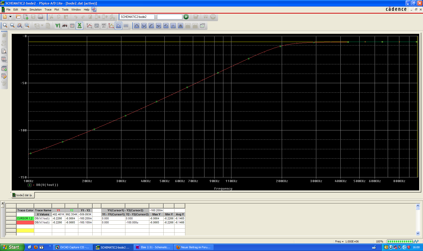

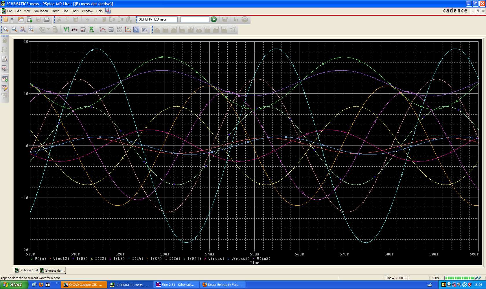

Habe das mal versucht zu simulieren, mit einem geringen Kabelwiderstand
als Last. Allerdings wird dieser ja größer bei Belastung. Also ich weiß
nicht genau, wie ich das alles im Vorraus simulieren kann. Die Ströme
und Spannungen im Filter sind ja so viel zu groß.

>Ich möchte einen Filter hinter eine Verstärkerschaltung setzen...
Warum?
>Das wird ja der Ausgangswiderstand des Verstärkers sowie der
Nein, das sind zwei Widerstände die du dort hin plazierst.
>Am Ausgang des Filters soll im Prinzip nur ein Kabel angeschlossen
>werden, welches über sein umgebendes Magnetfeld induktiv Energie
Wenn du Hin- und Rückleiter des Kabels nebeneinander anordnest, heben
sich die jeweiligen Magnetfelder im Außenraum fast vollständig auf. Also
willst du eine Leiterschleife formen??
>Die Ströme und Spannungen im Filter sind ja so viel zu groß.
Zu groß für was??
