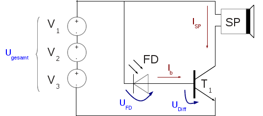

mir ist klar, dass für mein Vorhaben ein Transimpedanzverstärker das
richtige wäre ... aber ich bin elektrotechnisch noch nicht so weit, und
will mir zunächst durch "einfacherer" Schaltungen Grundlagen aneignen.
Dies ist ein Grund, warum ich folgende Aufgabenstellung zunächst mit
einem Transistors lösen will:
Also was will ich aufbauen:
Eine Schaltung, die mir aus Lichtänderungen auf einer Fotodiode, ein
elektrisches Signal macht, welches über einen Kopfhörer hörbar werden
soll.Als Spannungsquelle würde ich gerne gerne 3x AAA-Batterien nehmen
(da Batteriegehäuse schon vorhanden);
Mein Ausgangskonzept ist nun die angehängte Schaltung.
Jetzt ist häufig die Rede davon, dass auf der Transistor-Basistrecke ein
Basiswiderstand in Serie zu legen sei, damit der Basisstrom nicht zu
hoch wird. Eine entsprechende Anleitung findet man auch hier:
http://www.mikrocontroller.net/articles/Basiswiderstand
Dort heißt es für den Basiswiderstand: = (Ue-0,7)/Ib
Für Ib würde ich nun den max. zu erwartenden Fotostrom der Fotodiode
ansetzen (also sowas bis zu 0,2mA).
Was setzte ich nun aber als Ue an? Müsste ich hier von meiner
Gesamtspannung nicht noch einen Spannungsabfall an der Fotodiode mit
berücksichtigen?
Anm.: Zur Auswahl des Transistor würde ich so vorgehen: ich habe mir
Gedanken gemacht, wie viel Strom wohl durch so einen In-Ear-Kopfhörer
fließen müssten und kam pie-mal-Daumen auf 80mA (wie seht ihr den Wert).
Diese 80mA wären dann schon mal Kollektor-Emitter-Strom. Und oben hatte
ich ja für 0,2mA als Basis-Strom geschätzt --> hFE=80/0,2=400
(machbar?).
Bin sehr gespannt auf eure Kommentare!

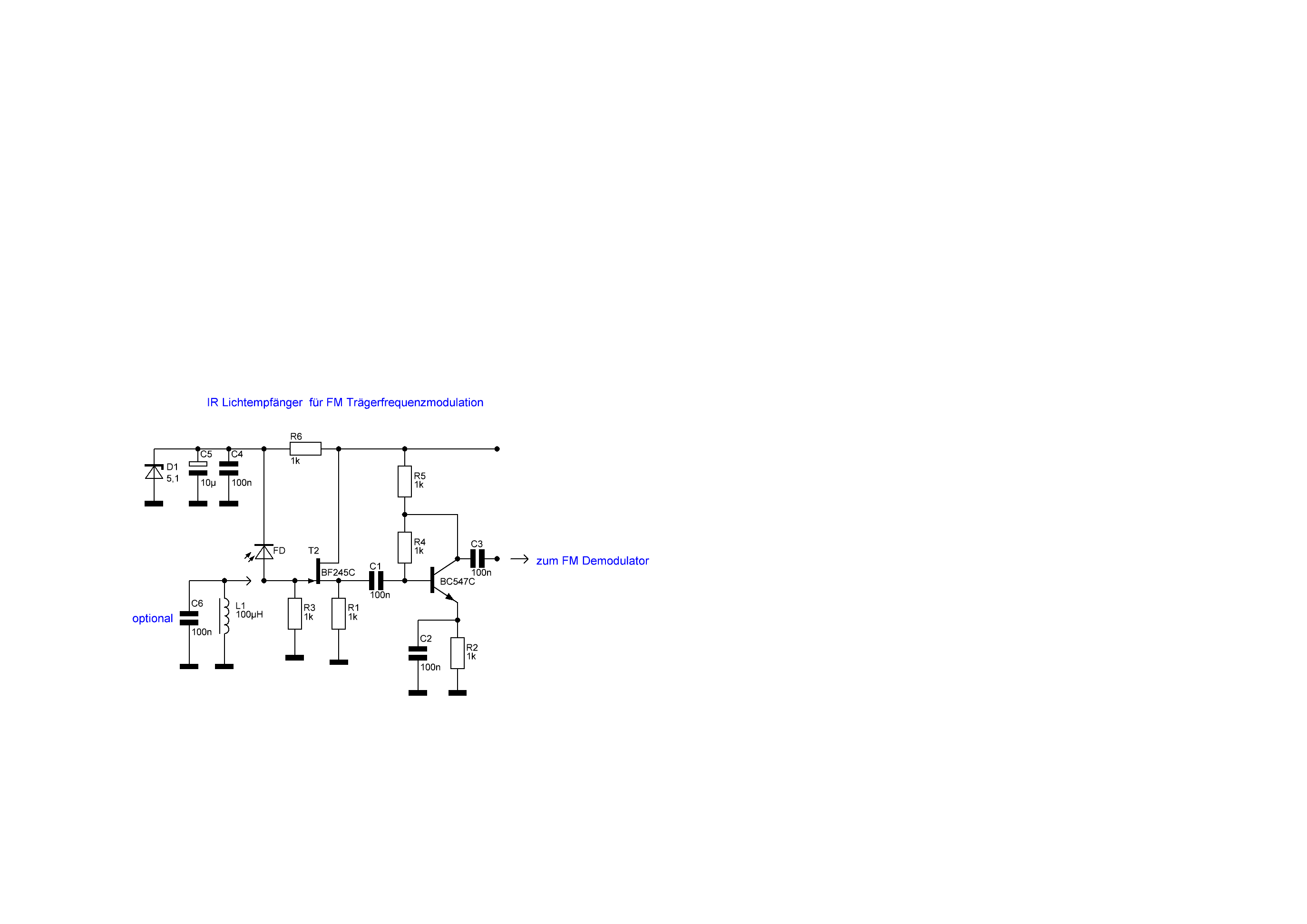

Drobel schrieb:
> Als Anregung:
> http://de.wikipedia.org/w/index.php?title=Datei:Br...
Danke für den Link. Aber wie erwähnt, wenn ich einen Schaltung nachbaue,
dann würde ich diese auch gerne verstehen, damit ich diese
gegebenenfalls modifizieren kann. Im Link sind z.B. 12V angegeben, ich
habe jedoch max. 4.5V. Dann sind da viele Kondensatoren drinnen, die
alle Sinn machen, aber deren Dimensionsionierungen sich mir nicht mal
einfach so ergeben. Ich wollte halt mal zunächst mit so wenig wie
möglich loslegen, aus Fehlern lernen, dann langsam die Schaltung
schrittweise mit den neuen Erkenntnissen weiter ausbauen. Ich meine,
jetzt müsste ich 1000 Fragen stellen, wie ich den Breitbandverstärker
anpassen kann.

#2983393
Du musst zuerst den Arbeitspunkt des Transistorverstärkers und separat
davon von der Fotodiode bestimmen und z.B. mit Widerständen einstellen.
Das sind per Definition Gleichspannungen und Gleichströme. Als zweites
werden die Wechselspannungen die aus der Fotodiode kommen (eine
Fotodiode ist nichts anderes als eine kleine Solarzelle) mit einem
Kondensator eingekoppelt.
Zuerst wählst du einen Kollektorstrom (Widerstand des Lautsprechers und
halbe Versorgungsspannung). Dann schaust du im Datenblatt des
Transistors nach, wie die Stromverstärkung ist. Damit kennst du den
Basisstrom. Mit dem Basisstrom und der Versorgungsspannung kannst du den
Basisvorwiderstand berechnen. (Ub-Ube)/Ib
Wenn dieser Strom zufällig auch für die Fotodiode gut ist, dann kannst
du die so wie in deiner Schaltung einfach in Serie schalten. Du musst
dann aber die Durchlasspannung der diode bei dem (Basis)-Strom abziehen.
Und jetzt fehlt dir nur noch die Arbeitspunktstabilisierung, damit dir
die ganze Chose bei Temperaturänderung nicht aus den Ruder läuft. Am
einfachsten kommt dazu ein Emitterwiderstand zum tragen. Da bei 4,5V Ucc
die Spannung knapp wird, legst du den so aus, dass im Arbeitspunkt ca.
0,3 bis 0,4 V abfallen. Und damit es schön wird, rechnest du den ganzen
Kram dann noch mal mit der um diese 0,3-0,4V verringerten
Betriebsspannung durch.

#2983969

an der Photodiode auf 0V oder negativ hälts. Das ist in deiner Schaltung
der Fall. Damit ist Iphoto proportional zur einfalleneden Lichtmenge.
Icollector = Iphoto*beta
beta ist die Stromverstärkung des Transistors, z. B. 300.
Nehmen wir an du hättest eine BPW21. Dann hast du einen Photostrom von
wenigen uA bei heller Beleuchtung.  Das ergibt dann ca. 1mA
Kollektorstrom für den Lautsprecher. Mit einem 32Ohm Lautsprecher
solltest du damit in der Lage sein 100Hz Brummen zu hören, wenn du die
Diode in die Nähe einer Leuchtstofflampe bringst. Halogenlampen sind da
nicht geeignet, weil die auf Grund ihrer thermischen Trägheit zu wenig
flackern.

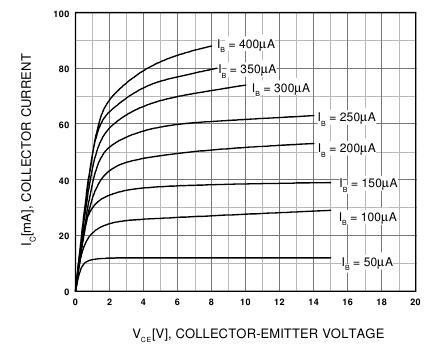

leider kam ich erst heute wieder dazu, mich eingehender mit dem Thema
Transistor-Theorie zu beschäftigen.
Anhand der Übersicht von
http://www.mikrocontroller.net/articles/Transistor-%C3%9Cbersicht habe
ich mich nun für den BC547 entschieden. Laut Datenblatt gibt es diesen
in drei verschiedenen Varianten BC547A (hfe= 110-220), BC547B
(hfe=200-450), BC547C (hfe=420-800).
Das Datenblatt (http://www.mikrocontroller.net/part/BC547) hat nun EIN
Diagramm für die Kennlinien Vce-Ic (siehe angehängtes Bild). Stehe ich
nun auf dem Schlauch, aber müsste dieses Kennlinenfeld nicht für jede
Variante BC547A, BC547B, BC547C anders aussehen - also sollte das
Datenblatt dann nicht drei solcher Diagramme haben?
Mein Gedankengang ist nämliche folgender: wenn ich eine Ib-Kurve mir in
der Anlage anschaue, dann müssten die dazugehörigen Ic-Werte doch mit
unterschiedlichem hfe auch varieren - oder?
